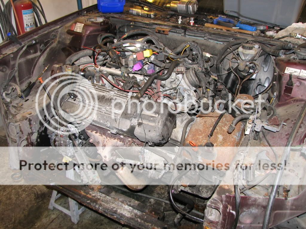

Der var motor ute av donorbil etter masse øl og ennå mere banning.( Jeg og schnellfahrer ble fulle gett). Franske biler er ikke til å skru på. Viser seg at den aldri kommer ned i noen Kadett desverre. Den er for stor så nå satses det på en Volvo TIC.

Og da var man i gang. Bare så synd at denna motoren ikke kommer nedi noen Kadett. Den er forøvrig nå til salgs. 192 Hk Passer i volvo som har B 27 B 28 Renault Alpine, DMC De Lorean og en del annet RART IMG_1141.jpg
