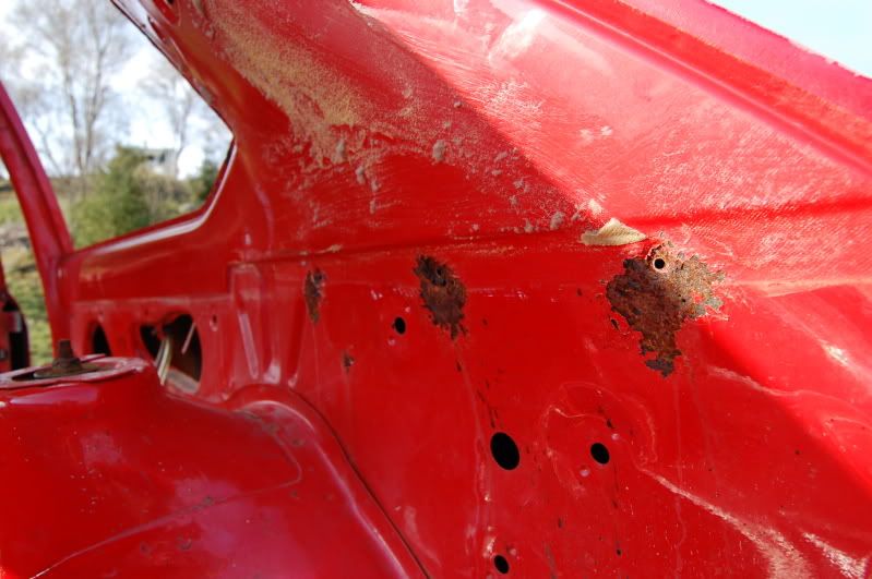

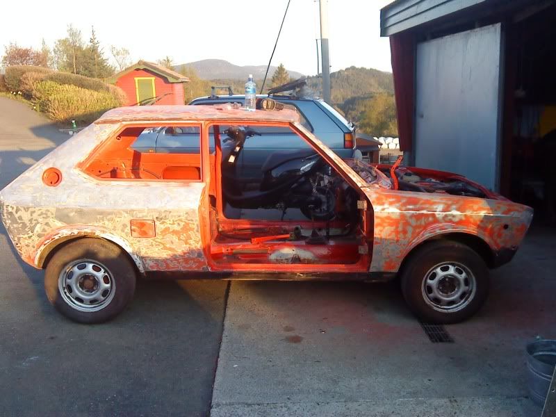

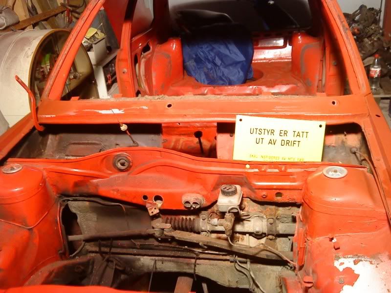

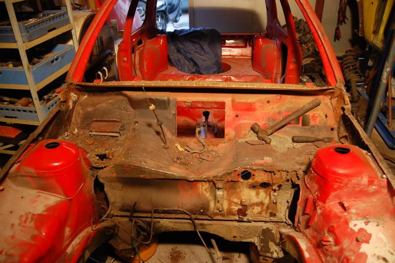

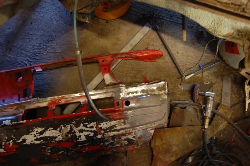

Har da holdt på litt på Doris i det siste. Plukka den ned, og spylt den

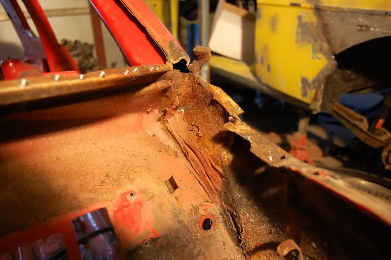

Funnet litt rust
Hatt på malingsfjerner

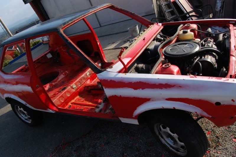

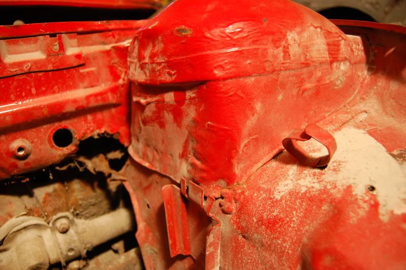

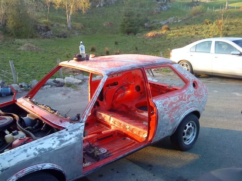

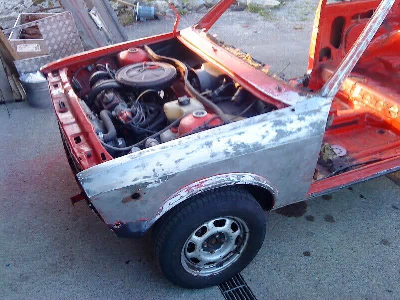

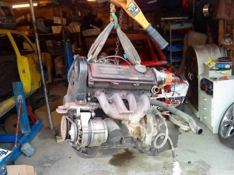

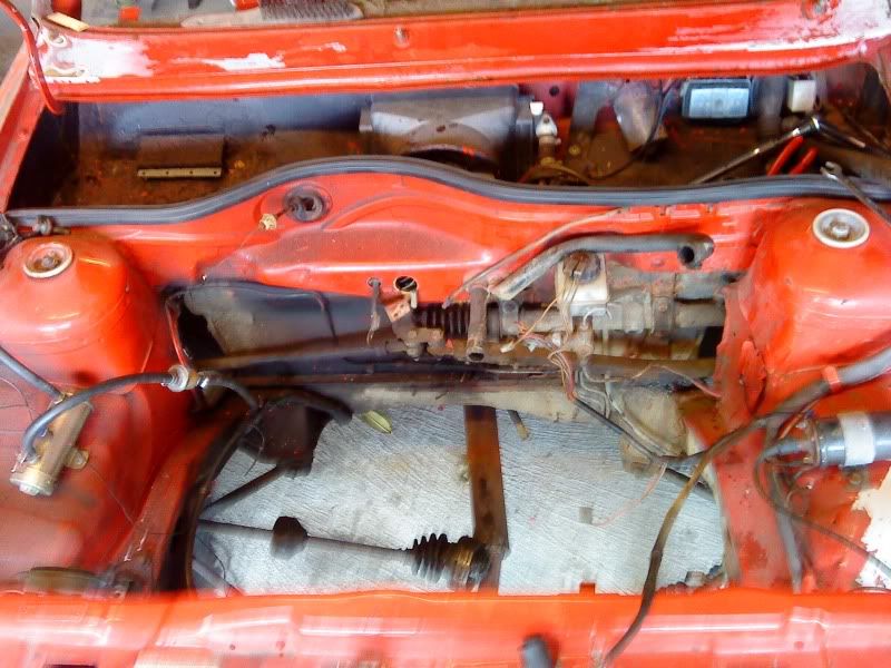

Har kommet lenger, fått slipt vekk resten av lakken, tatt ut motor og gir, og styrer på litt hver dag.

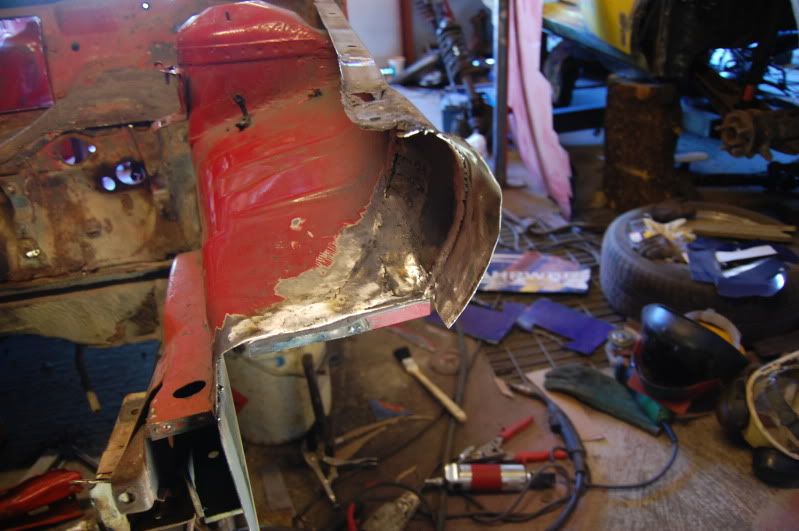

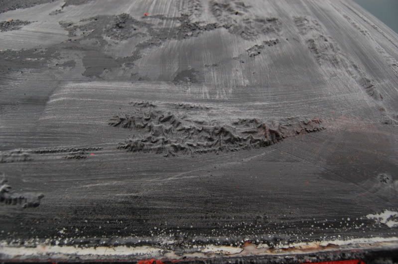

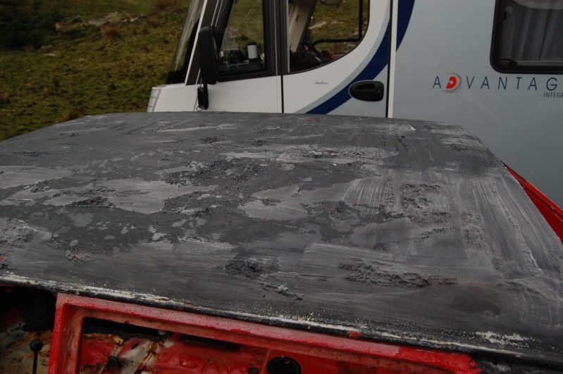

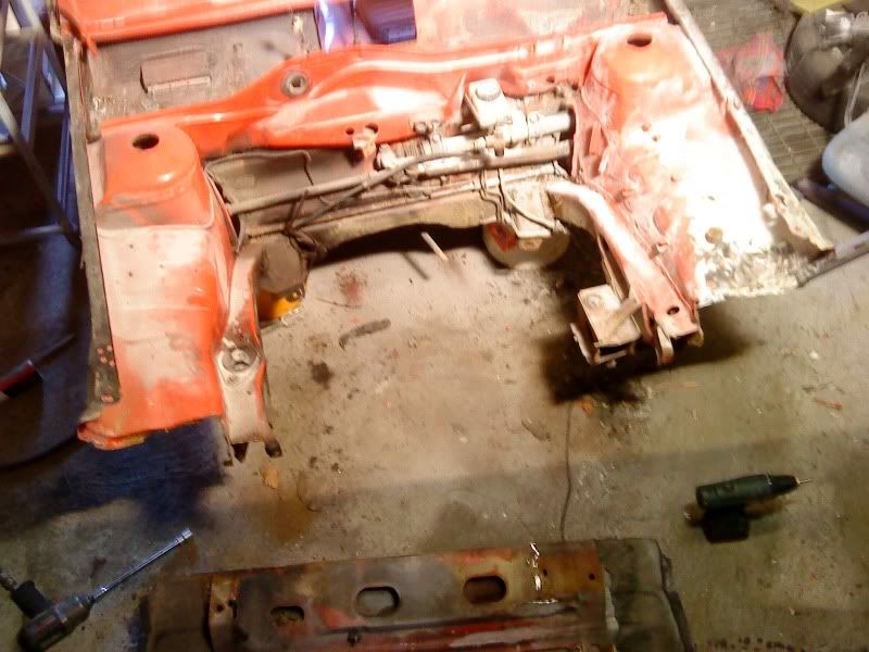

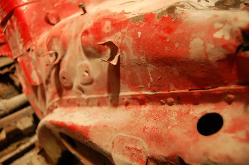

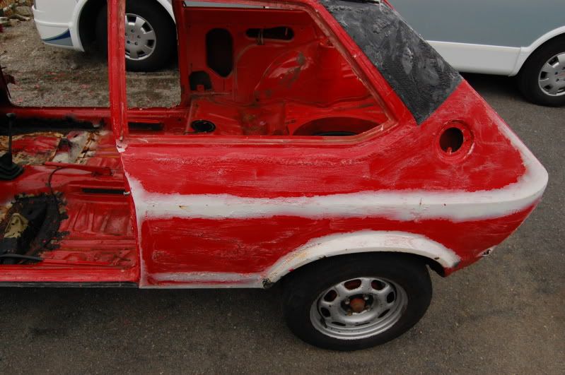

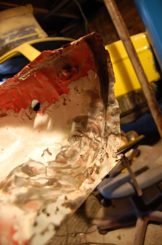

Har slipt bilen ned, for å finne ut hvor mange synder som var på den, og var en del kan man si. om man kolliderer med en bil så fikser man ikke skaden med sparkel, og karosserikitt!!! er litt kjekt om bilen faktisk henger sammen i sømmene!

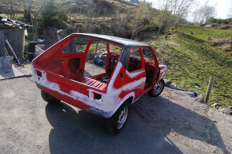

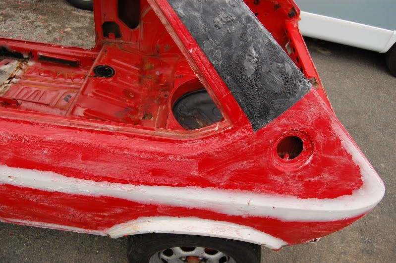

Har litt bilder vertfall, men ikke av alt. Bilen er nå grunna og påbegynt litt karosseri arbeide.

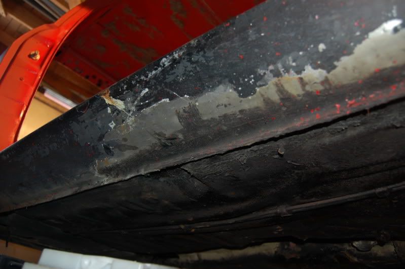

Her var det vel ca 1kg sparkel!!! og det værste er at det var pussa såpass fint ned at det såg originalt ut!!

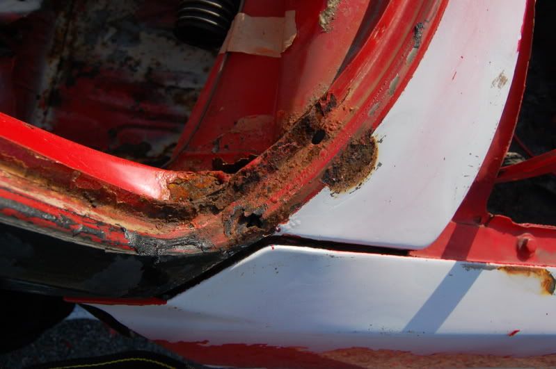

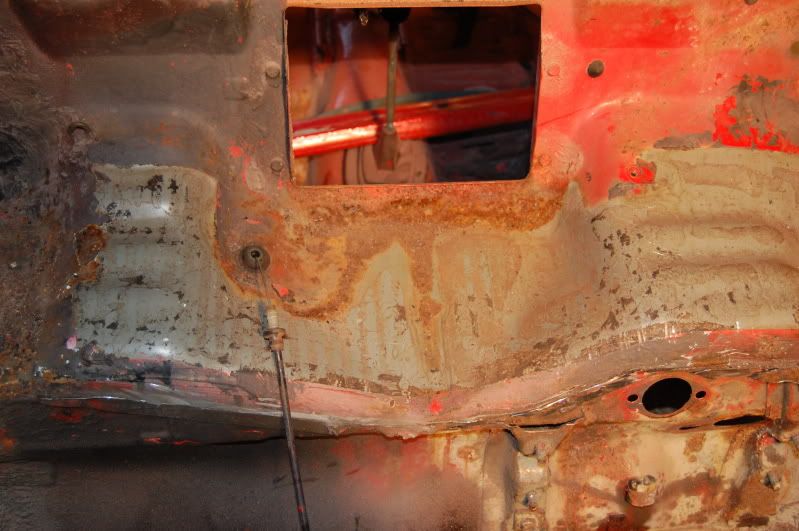

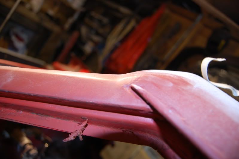

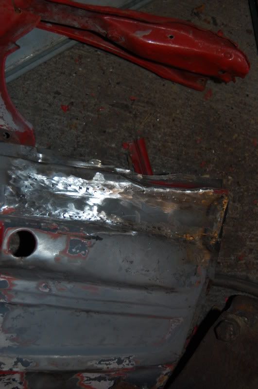

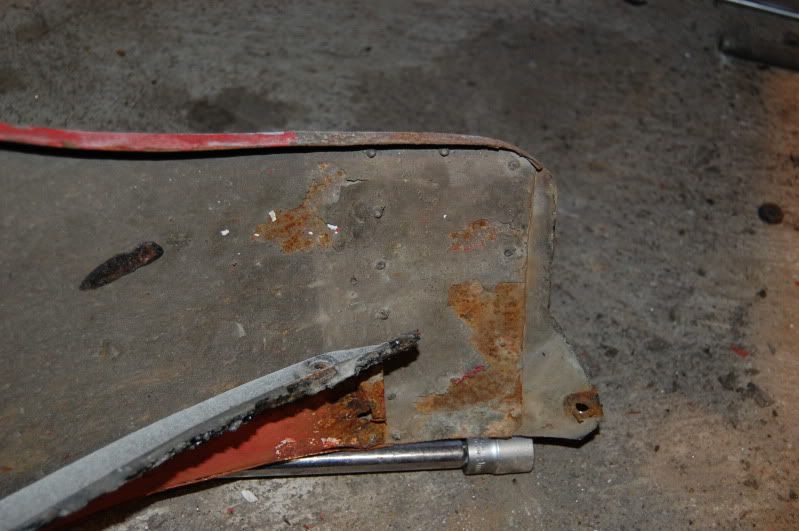

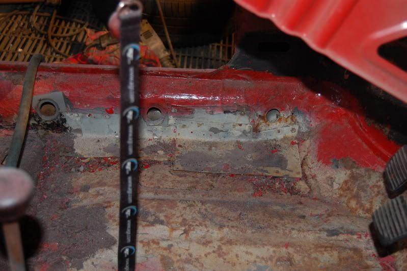

Plukket litt mer jeg, og om noen klarer å gjette hva jeg fannt skal de få en kuletyggis, for det var VERTFALL ikke rust!

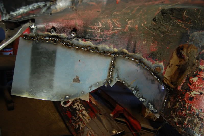

Sveise kunne dem også:

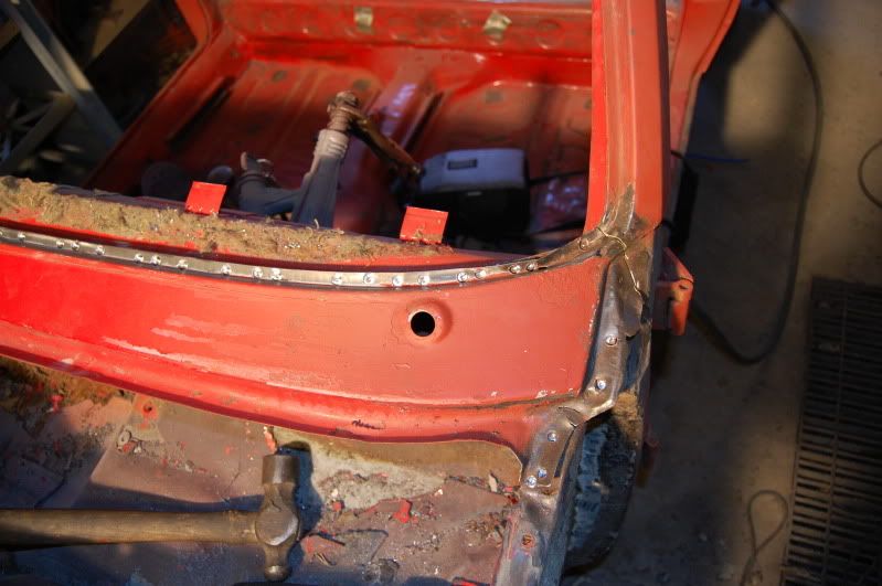

Kanaler popnaglet i rustfritt stål

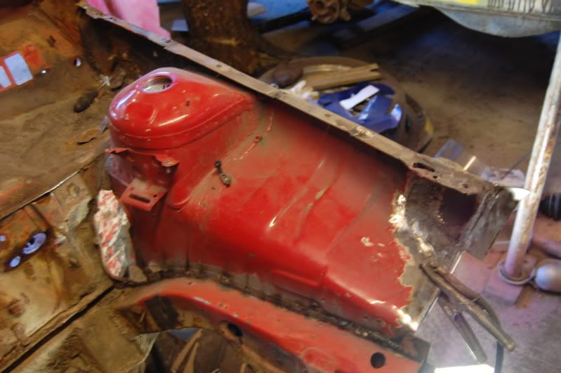

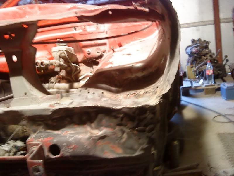

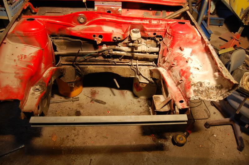

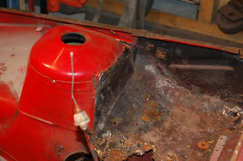

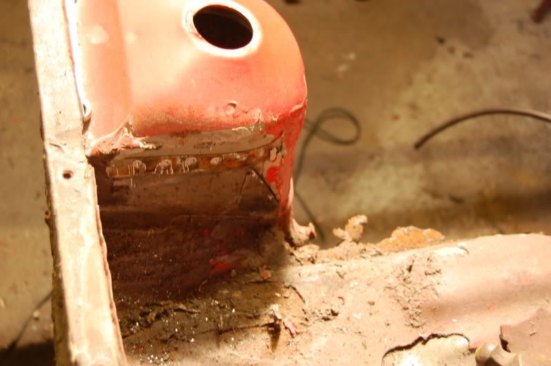

Eneste sveisepunktet som holdt innerskjermen og frontpartiet sammen. Slo den av med en hammer

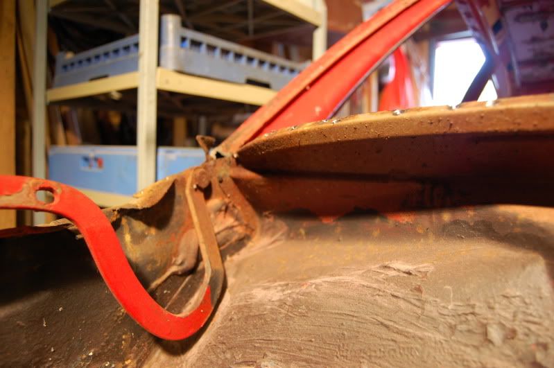

Litt bølgete innerskjerm
Taket litt feilmontert

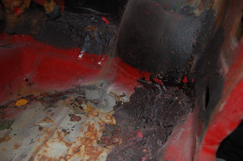

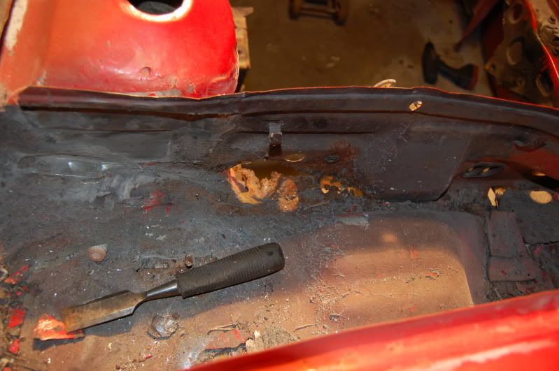

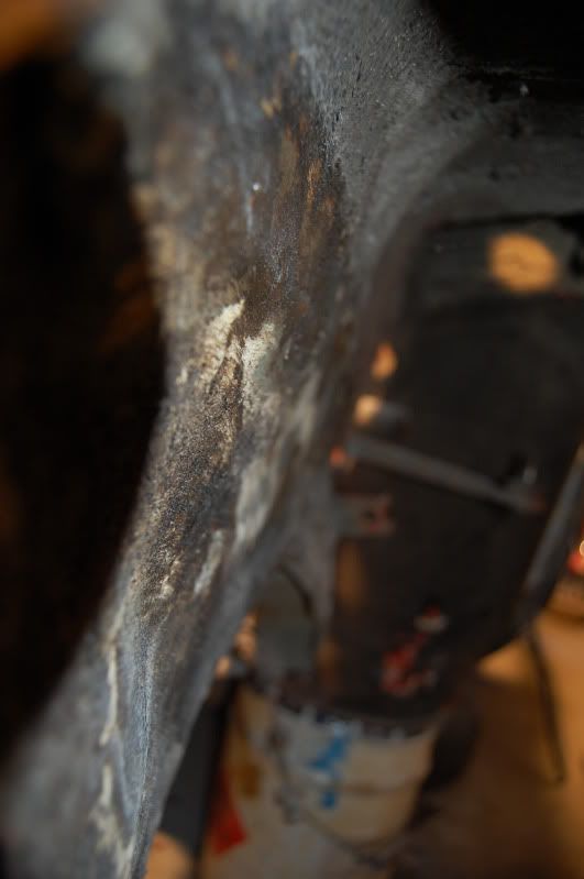

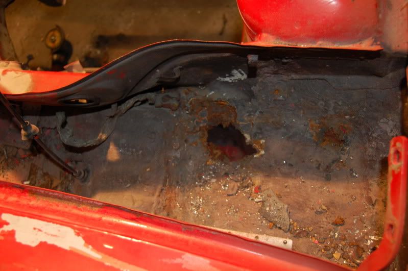

Fjerna litt asfaltplater, og det var faktisk bra stål under!
