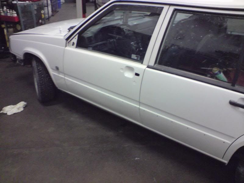

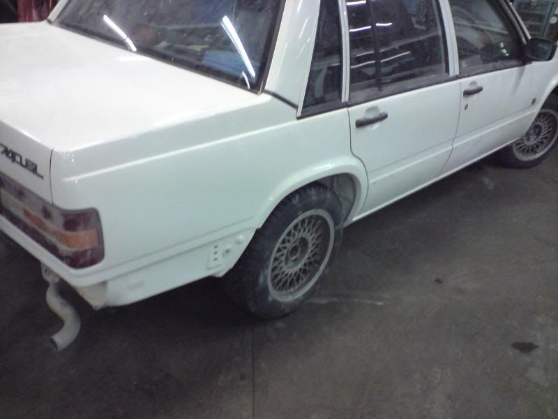

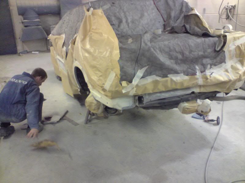

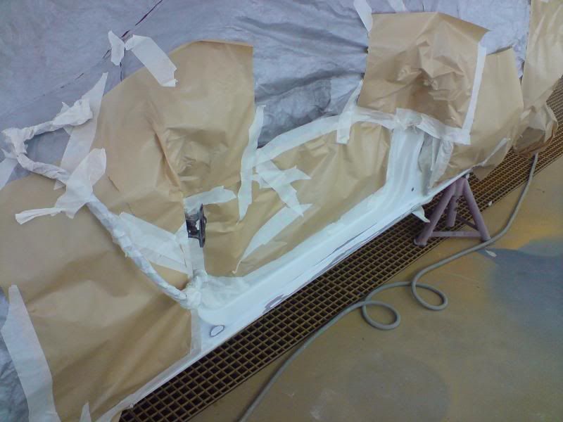

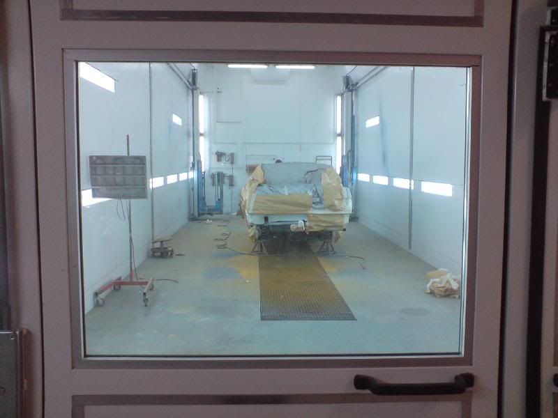

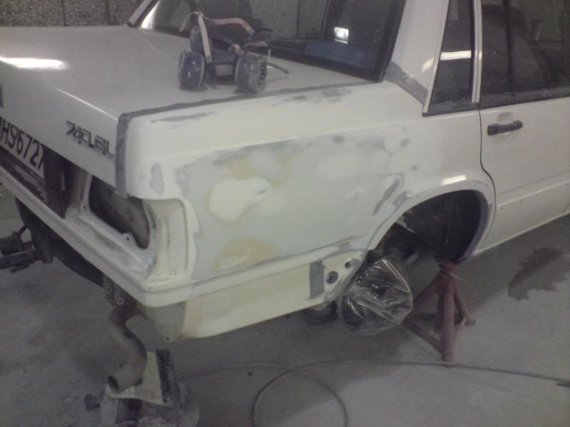

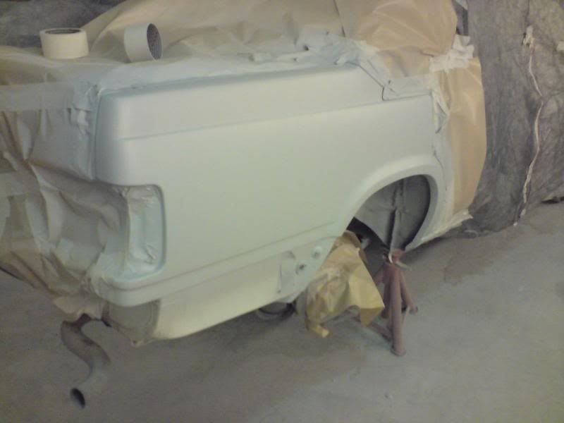

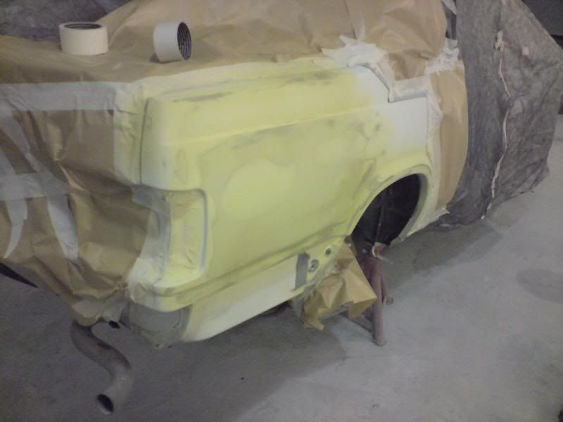

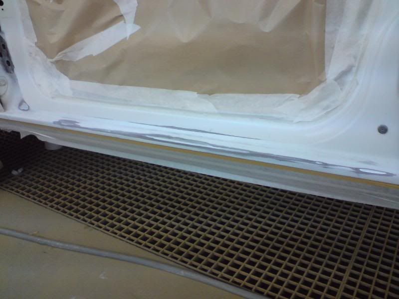

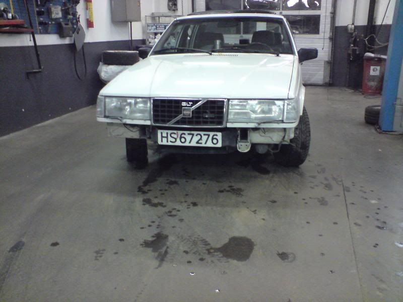

Har blitt lite jobbing med bilen i det siste. Motor og interiør blir ikke isett før våren. Men har da i det minste fått tatt det som var av overflaterust på bilen. Har fått lakkert fangere og lister også.

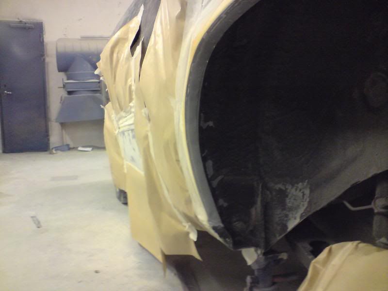

Sandblåsing inne i hjulbuen, på med syregrunning, bodyskyts og lakk.
Sprekker i lakken etter løs gjenstand i bagasjerommet

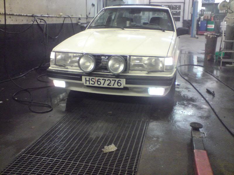

Mista spenning på grøftelysa mine for noen måneder tilbake. Fant ut at feilen lå i et oppbrent kontaktstykke under dashbordet. Har fått fiksa det, men nå bruker rele å henge seg opp :(
Tror jeg må til med ny printplate på instrumentet mitt også. Klokka har en tendens til å stoppe, dårlig kontakt på div lys, og tempgiveren lever sitt eget liv av og til. Men men.

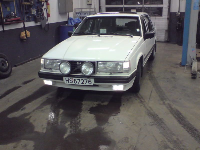

(nettopp montert, skitten bil)

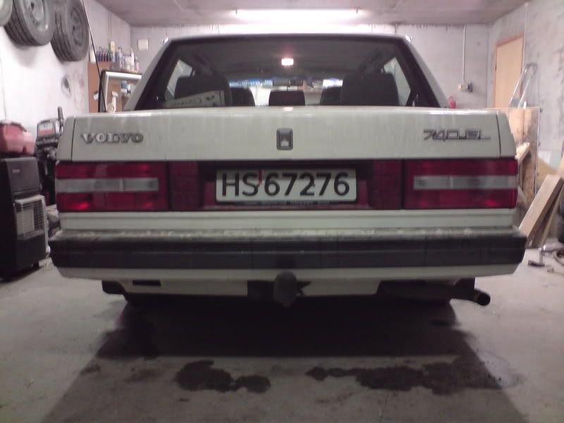

Har iallefall fått på nye baklykter. Kom seg veldig:)

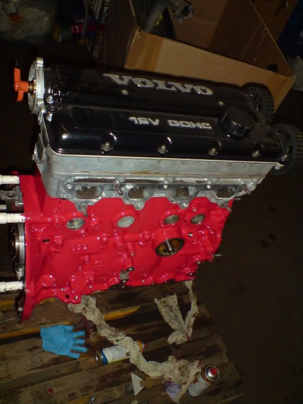

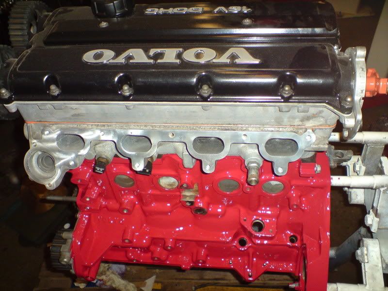

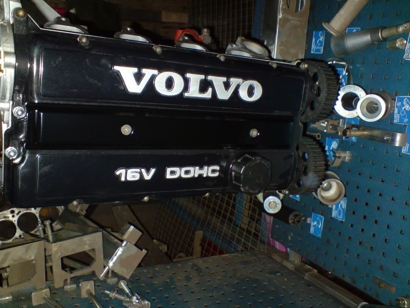

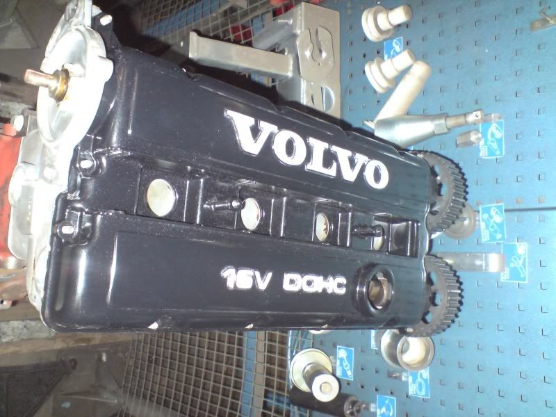

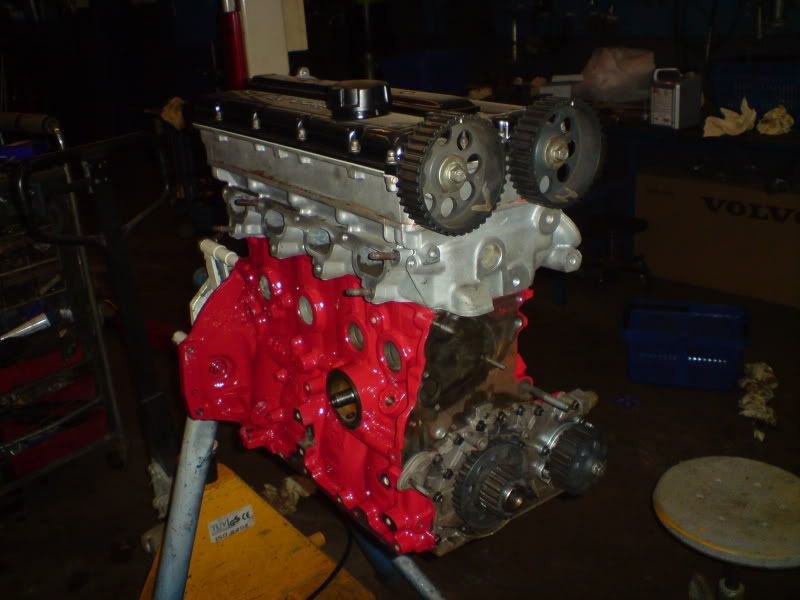

Har også fått gjort litt med motoren. Toppdekselet er lakkert i volvos egen V70 farge (Sort Safir Metallic). Motorblokka har jeg lakket med Bill Hirsh motorlakk (Chevy V8 rød), som tåler 315 grader - og har en herdetid på 2 uker :-p Kjøpte den på http://www.gasolin.no, om noen skal ha bruk for det.
Er egenlig klar til å sette sammen motoren nå, venter bare på at lakken skal herde. Har ikke blitt gjort så mye med motoren i det siste egentlig.
