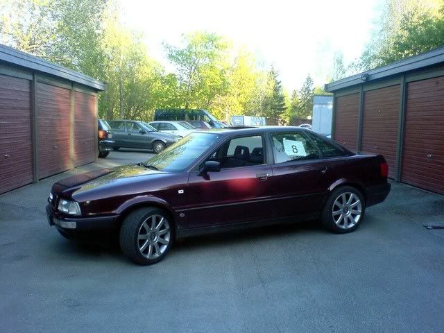

oter11 Skrevet Juni 29, 2008 Rapporter Share Skrevet Juni 29, 2008 driver og leter etter felger til bilen min,men synes det er vanskelig å finne noen som passer til bilen. har sett litt på s8 og rs4 felger,men hva passer best av 17" eller 18"?bilen er ikke senket enda,men håper og få gjort det til neste sommer,da jeg skal gjøre litt annet på bilen i år. et bilde av kjerra: Siter 98 vw golf 4 gti Member of VW Audi Club Norwegen Lenke til kommentar Del på andre sider More sharing options...

HusebyRS Skrevet Juni 29, 2008 Rapporter Share Skrevet Juni 29, 2008 Er det så mye å velge mellom av 18" i 4x108 da? 18" er synes jeg kun er pent når det er felger som OZ Ultraleggera og lignende med god senk. Jeg personlig synes 17" abolsutt er finest på en B3/B4. Du har forresten feil sideblinklys :) Siter -99 Audi A4 1,8 TS Quattro -92 Audi 80 2,3E quattro -94 Audi 80 ABT Sedan Lenke til kommentar Del på andre sider More sharing options...

HusebyRS Skrevet Juni 30, 2008 Rapporter Share Skrevet Juni 30, 2008 får man s8 felger i 4x108?eller er det kun rs4 felger som blir levert i 4x108? feil blinklys?hva mener du med det? Er litt usikker på hva du mener med S8-felger, boltsirkel på S8 er 5x112, så de passer uansett ikke. Du har derimot A8-replika som passer på Audi 80. Det med blinklysene bare tullet jeg med, du skal selfølgelig få lov til å ha hva du vil der, men orginalt skal det sitte firkantete sideblink, ikke runde:) Det ble bare feil for meg, som ihugga Audi 80-entusiast :tannløs: Siter -99 Audi A4 1,8 TS Quattro -92 Audi 80 2,3E quattro -94 Audi 80 ABT Sedan Lenke til kommentar Del på andre sider More sharing options...
oter11 Skrevet Juni 30, 2008 Forfatter Rapporter Share Skrevet Juni 30, 2008 Er litt usikker på hva du mener med S8-felger, boltsirkel på S8 er 5x112, så de passer uansett ikke.Du har derimot A8-replika som passer på Audi 80. Det med blinklysene bare tullet jeg med, du skal selfølgelig få lov til å ha hva du vil der, men orginalt skal det sitte firkantete sideblink, ikke runde:) Det ble bare feil for meg, som ihugga Audi 80-entusiast :tannløs: de er ikke runde,de er ovale:iconsm :roll: de satt der når jeg kjøpte bilen,men synes da ikke de ødelegger utseendet på bilen,har da i det minste ikke noe ekstra plastikk på den. mente samme felger som sitter på s8 ja,sånne som du linket til. har fått tilbud om å kjøpe sånne felger som dette: http://www.tirerack.com/images/wheels/oz/swap/oz_supertour_gt_ci3_l.jpg synes disse er grisefete selv,men passer dimensjonen på bilen? 18*8 et 25 4*108 boltsirkelen er korrekt,er vel et35 på bilen min. dem har sittet på en b4,så om det ikke er noe forskjell på b3/b4,så passer dem vel? Siter 98 vw golf 4 gti Member of VW Audi Club Norwegen Lenke til kommentar Del på andre sider More sharing options...
HusebyRS Skrevet Juni 30, 2008 Rapporter Share Skrevet Juni 30, 2008 de er ikke runde,de er ovale:iconsm :roll: de satt der når jeg kjøpte bilen,men synes da ikke de ødelegger utseendet på bilen,har da i det minste ikke noe ekstra plastikk på den. mente samme felger som sitter på s8 ja,sånne som du linket til. har fått tilbud om å kjøpe sånne felger som dette: http://www.tirerack.com/images/wheels/oz/swap/oz_supertour_gt_ci3_l.jpg synes disse er grisefete selv,men passer dimensjonen på bilen? 18*8 et 25 4*108 boltsirkelen er korrekt,er vel et35 på bilen min. dem har sittet på en b4,så om det ikke er noe forskjell på b3/b4,så passer dem vel? B4 har bredere skjermer, så det går litt bredere felger under hjulbua der. Men når du kjøper ET25 har du det uansett ikke lovlig, så da er det kanskje bare å fortsette med deg å la hjula stikke ut av hjulbua. 7,5 er maks endring per felg i innpress, altså en endring av 15mm i sporendring per aksel. Siter -99 Audi A4 1,8 TS Quattro -92 Audi 80 2,3E quattro -94 Audi 80 ABT Sedan Lenke til kommentar Del på andre sider More sharing options...
