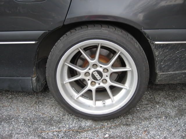

krisod Skrevet Mai 2, 2008 Rapporter Share Skrevet Mai 2, 2008 Hei Har noen spørsmål anngående felg. Har noen BBS felger som fulgte med en opel omega jeg kjøpte i vinter. Har tenkt å bytte ut disse med noen som passer litt bedre til bilen, siden jeg tviler på om disse vil gå gjennom en kontroll. Felgene er: Bak: 10Jx17H2 - ET 28 RK 005 Forran: 81/2Jx17H2 + ET 15 RK 003 For at disse skal passe på opelen, må jeg bruke spasere siden boltsirkelen på felgen er større enn på bilen. Er det noen som vet hvilken modell disse felgene er og hvilke biler disse vil passe på? Takk for hjelpen Siter Lenke til kommentar Del på andre sider More sharing options...
eiriksmil Skrevet Mai 2, 2008 Rapporter Share Skrevet Mai 2, 2008 Bak: 10Jx17H2 - ET 28 RK 005Forran: 81/2Jx17H2 + ET 15 RK 003 BBS-felger har koder med to bokstaver og tre tall. RS301 er annen spec enn RS001, for eksempel. Du har BBS RK, som koden sier, og RK003 og RK005 er da forskjellig bredde og innpress, som du helt sikkert skjønner :) Alle biler med 5x120 boltsirkel vil passe med disse sålenge det er plass nok. Vet ikke hva senterhullet er på felgene, er bilens nav større enn senterhullet på felgene er det jo verre. Eirik Siter '77 Toyota Cressida RX30 - '82 Toyota Corolla KE70 - '82 Toyota Corolla KE70 - '86 Volkswagen Golf Mk2 auto '93 Volkswagen Golf Mk3 - '93 Daihatsu Charade G100 - '96 Volkswagen Golf Mk3 - '00 Toyota FunCargo Lenke til kommentar Del på andre sider More sharing options...
fluid Skrevet Mai 2, 2008 Rapporter Share Skrevet Mai 2, 2008 Er 5x110 på omega, men felgene der er helt sikkert 5x112 og slingrebolter. Skralt utvalg med hjul i 5x110 med lavt ET. Siter '99 BMW 520iat Lenke til kommentar Del på andre sider More sharing options...
