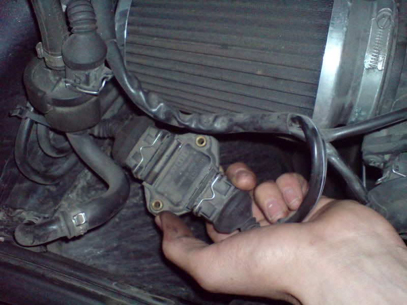

Golf 91mod Skrevet Mai 10, 2008 Rapporter Share Skrevet Mai 10, 2008 det er mange som har hatt problemer med denne tingen gitt. hadde dette problemet i denne uka, og byttet slutttrinnet som det heter på fint, og er i orden nå, gikk bare på 3 sylyndre før. skulle ha 3000 ikl arbeid, men du klarer lett å bytte dette selv, tror den koster rund 800 -1500 uorginal. er denne: Siter Audi A4 1,8T 1996 Golf 1,8GL 1991 (X) Lenke til kommentar Del på andre sider More sharing options...

Mutta Skrevet Mai 14, 2008 Rapporter Share Skrevet Mai 14, 2008 info!!! bilen putler å går igjen. jeg er lykkelig igjen;) MEN den nye delen har en større bak flate kan du si, og kjøeribba dekker bare 3/4 av denne? ka har det og si?? Siter Lenke til kommentar Del på andre sider More sharing options...
klyde2000 Skrevet Mai 14, 2008 Rapporter Share Skrevet Mai 14, 2008 info!!!bilen putler å går igjen. jeg er lykkelig igjen;) MEN den nye delen har en større bak flate kan du si, og kjøeribba dekker bare 3/4 av denne? ka har det og si?? Så lenge den får tilstrekkelig med kjøling(!!!!!) så betyr det ikke hvor mye kjøleribba dekker. Håper du huska og smøre kjølemiddel mellom modulen og ribbene, da blir varme mye fortere fjernet ;) Siter [X] Audi A4 1.8T 1997 Avant Lenke til kommentar Del på andre sider More sharing options...
Drunken_M Skrevet Mai 14, 2008 Forfatter Rapporter Share Skrevet Mai 14, 2008 Sorry litt innaktivitet :P Jeg kjøpte tenningsmodul på Albjerk Auto. Med litt rabatt til kr 1850,- Nå går den som den skal:D Takk!! Siter 97" Audi A4 1.8TQ, 500HK Prosjekt *91" Audi S2 MTM Chipped, *97" Audi A4 1.8TQ, *91" Audi 80 Quattro, *97" Skoda Octavia TDi Lenke til kommentar Del på andre sider More sharing options...
