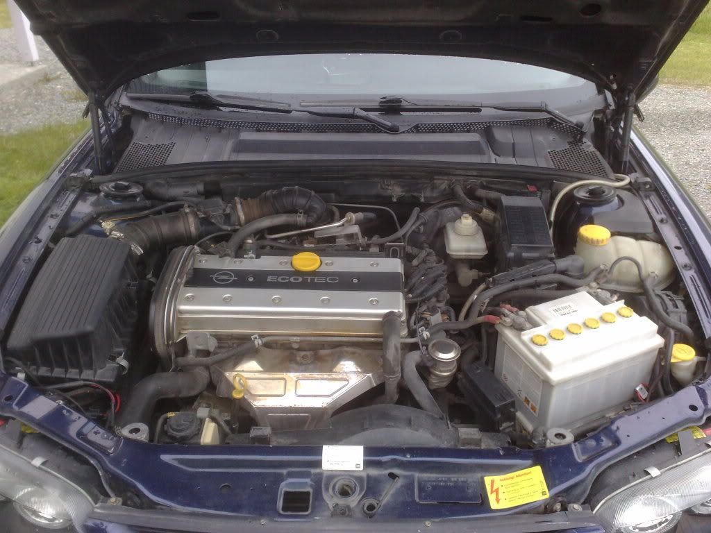

Nå har det seg sånn at det er lenge siden jeg har skrevet noe her, men nå idag fant jeg ut at det var på tide å spørre om noen goda råd...
Det har seg sånn at min X18XE dør helt ut mens den står å bakker eller mens jeg skifter gir og at turtallet bare fortsetter ned til NULL, har skiftet tomgangsregulator og lambdasonde uten hell, noen som har tips til hva som kan være galt?!?
Mvh. |Vectra|
* 98 Opel Vectra B 1.8 16V CD
* 93 Opel Vectra A 1.8i CD *SOLGT*
Muligens spjeldhuset som er slitt. Hadde et liknende problem på min 99-mod Vectra B som har en X18XE1 motor, der er tomgangsregulator integrert i selve spjeldhuset på toppen av det hele.
Problemet mitt var ujevn tomgang, nektet å starte et par ganger, stoppet i nedoverbakke, nøkkete ol. Nå etter at jeg byttet spjeldhuset er bilen som ny. Har forresten byttet lambda-sonden jeg også, og så byttet jeg til ny luftmengdemåler jeg kjøpte på ebay.
