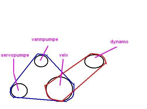

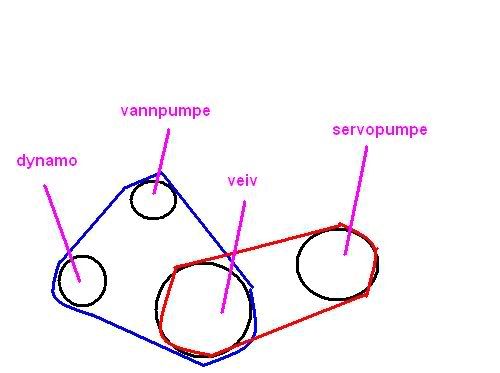

Øyvind Gantenbein Skrevet April 14, 2008 Rapporter Share Skrevet April 14, 2008 får prøve med litt paint da. sånn her er det hvertfall på min: Siter Lenke til kommentar Del på andre sider More sharing options...
Øyvind Gantenbein Skrevet April 14, 2008 Rapporter Share Skrevet April 14, 2008 og hvis du har sånn som han handre her har så regner jeg med at det er sånn: enkelt forklart alle reimene skal innom veiva eller så går det ikke rundt Siter Lenke til kommentar Del på andre sider More sharing options...

Aksel Skrevet April 14, 2008 Rapporter Share Skrevet April 14, 2008 Slenger meg inn i duskusjonen... På min sitter det som på Radial sitt bilde.. en rem til servo/vannpumpe og en til dynamo! Ser også av bildet at braketten for ac sitter der... Mulig siste sporet i veivhjulet er ledig for eventuell ettermontering av ac! I instruksjonsboken til bilen står det at for biler med varmeapp. av nyere type er det mulig å ettermontere ac! Min motor er en FT... Siter 740 Turbo 1990 Golf Gti 1983 Lenke til kommentar Del på andre sider More sharing options...
