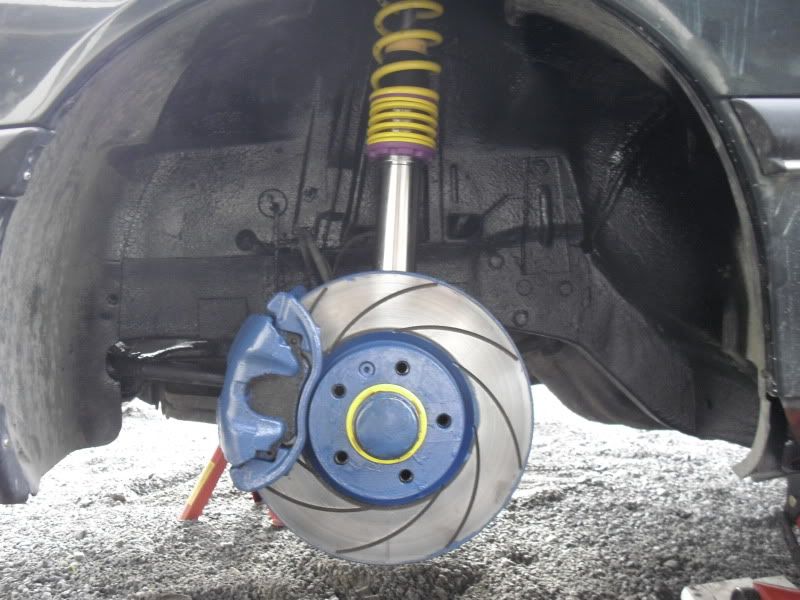

Har å sandblåst og slipt reine hjulhusa forran på den. Sprøyta de med epoxy og tectyl.
Slipt reine kanaler for overflate rust. Sausa de inn med tynnstoff innvendig. Syre grunna de da jeg var tom for ep etter hjulhusa og sprøyta de med tectyl under.
Samt montert KW forran.

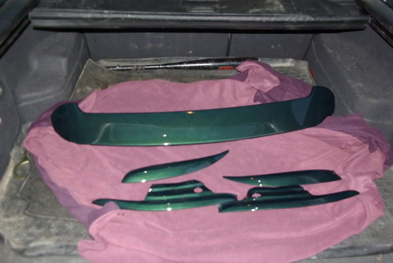

fått på litt av de ny lakka delene i dag. Frontleppe, lister under lamper uten høl, grill og sideskjørt.
2 sett lyktelister og vinge.
Usikker på hvilke lister jeg skal bruke.
Men haster ikke da jeg venter på nye lamper fra Tyskland. Det tar jo sin tid pga transport streiken. Samme med nye xenon kit til de nye lampene.
Han hadde lakka bakfanger, speil og dører i går.
Men hadde brukt en ny grunning han ikke hadde brukt før, så lakken hadde reagert.
Så alt det ble slipt ned igjen i dag.
Blir vel da sprøyta i morra.

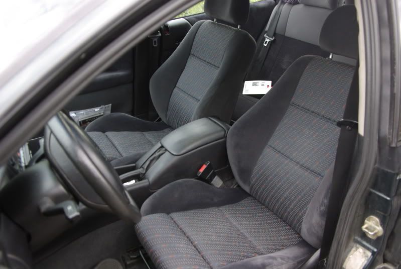

Montert Irmscher vingen og recaro stoler i efta etter jobb.
