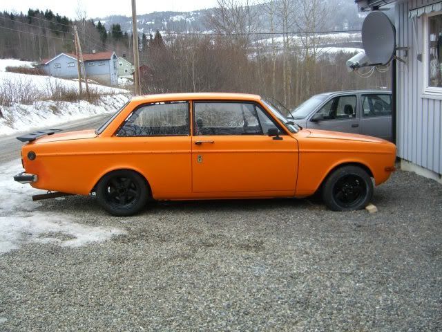

'67 144 Skrevet Mars 29, 2008 Rapporter Share Skrevet Mars 29, 2008 Er det noen her som har noen bra tips om hvordan jeg skal gå fram, når jeg skal lakkere krom svart? Skal lakkere sidelistene + rundt sidevinduene på en Volvo 142, og vil helst unngå å måtte lakke opp igjen hvert 5 år pga flass.. Noe spesiellt jeg bør grunne med eller noe? Har ikke noe erfaring med sprøyte enda, så jeg tror jeg går for sprayboks. Noen merker som egner seg bedre enn andre? Hvordan gjør dere profesjonelle lakkerere det?? Er lakkert fra før. Ble vel gjort for 5 år siden eller no, og ett slikt resultat er ikke ønskelig.... Siter http://www.kirkeby-racing.net http://www.freewebs.com/kirkeby-racing Lenke til kommentar Del på andre sider More sharing options...

'67 144 Skrevet Mars 30, 2008 Forfatter Rapporter Share Skrevet Mars 30, 2008 Ok. Jeg får se hva jeg får til. Skal prøve meg på å sprøyte selve karosseriet iløpet av sommeren. Må innrømme jeg er mere betenkt på akkurat det.. Hehe Jeg må sparkle litt småtteri rundt omkring på bilen, og lurer litt på hvordan jeg skal gjøre det med lakken etterpå. Regner med att lakken kommer til å dekke dårlig, så om jeg bare grunner der jeg har sparklet, kommer det til å bli veldig godt synelig vel? Jeg skal lakke bilen i samme farge, men bør jeg grunne hele bilen med ei lys grunning uansett før jeg sprøyter på det oransje? Slik bilen er nå, så er den rullemalt med Quick/Benga-lakk. Ikke pent om man kommer nærme innpå å ser, men det er vel igrunnen ingen garanti for att det blir noe penere om jeg sprøyter heller, i og med att jeg har 0 erfaring med sprøyte. Hoff, grualt å gå på! :oohh Tips mottas med stor takk! Siter http://www.kirkeby-racing.net http://www.freewebs.com/kirkeby-racing Lenke til kommentar Del på andre sider More sharing options...
