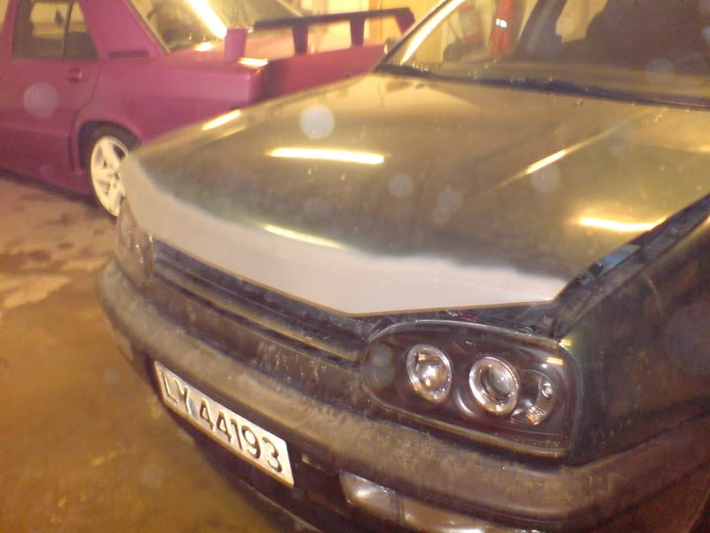

thegolf3 Skrevet Mars 24, 2008 Rapporter Share Skrevet Mars 24, 2008 Er det noen som kan hjelpe meg med å montere en bad lok list? Gjerne vise med bilder. Jeg har nemlig en Mattig bad look list i plast. Det fulgte med noen skruer og en bruksanvisning. Bruksanvisningen sto på tysk, og hadde null bilder. Jeg vil gjerne at den skal bli sammenhengende (glidende overgang mellom panseret og listen), men er nybegynner, da. Hehe Takk på forhånd Siter VW Golf 3 94' Lenke til kommentar Del på andre sider More sharing options...
