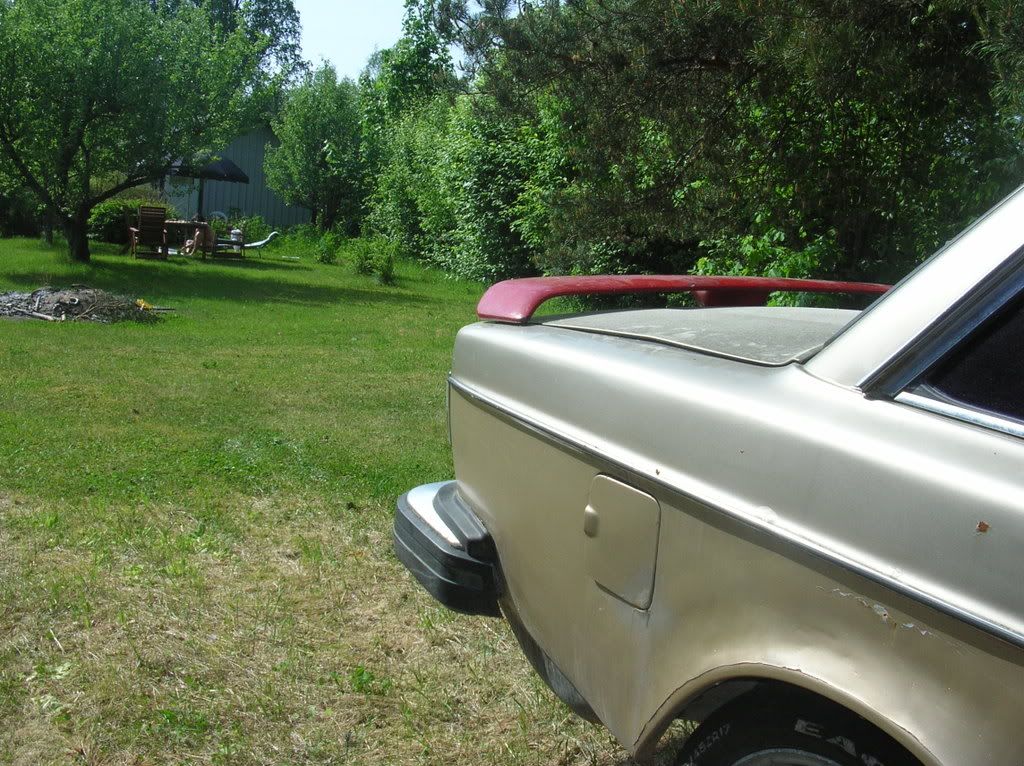

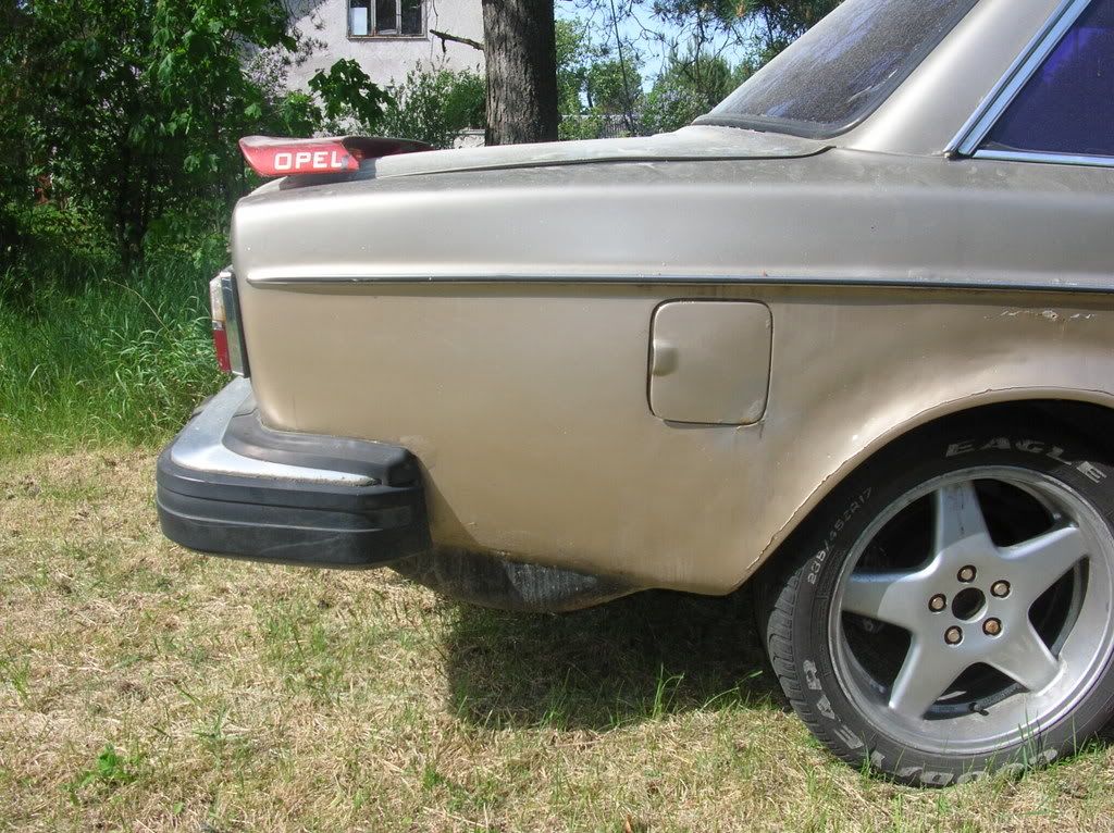

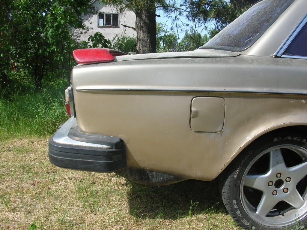

Nå sitter jeg å venter på att löken som skall hjelpe meg med motor bytte skall få tid... å jeg tenkte att man kan jo rydde litt i garasjen... da fant jeg to vinger som jeg kan pusse opp da jeg alikevell ikke får bytta motor enda... hehe... tenkte spörre dere om litt synspunkter ettersom jeg ikke vill att den skall se for "plast-style" ut... den förste vingen er fra en 940 eller noe og den andre fra en gammel opel...
Volvo-vingen
Opel vingen...
Ser nå att opelvingen blir litt kort plus att den er liksom rund baktil... menmen... sikkert noen andre som kan ta den ;) takker for svar ;) hehe...
