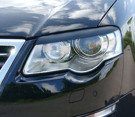

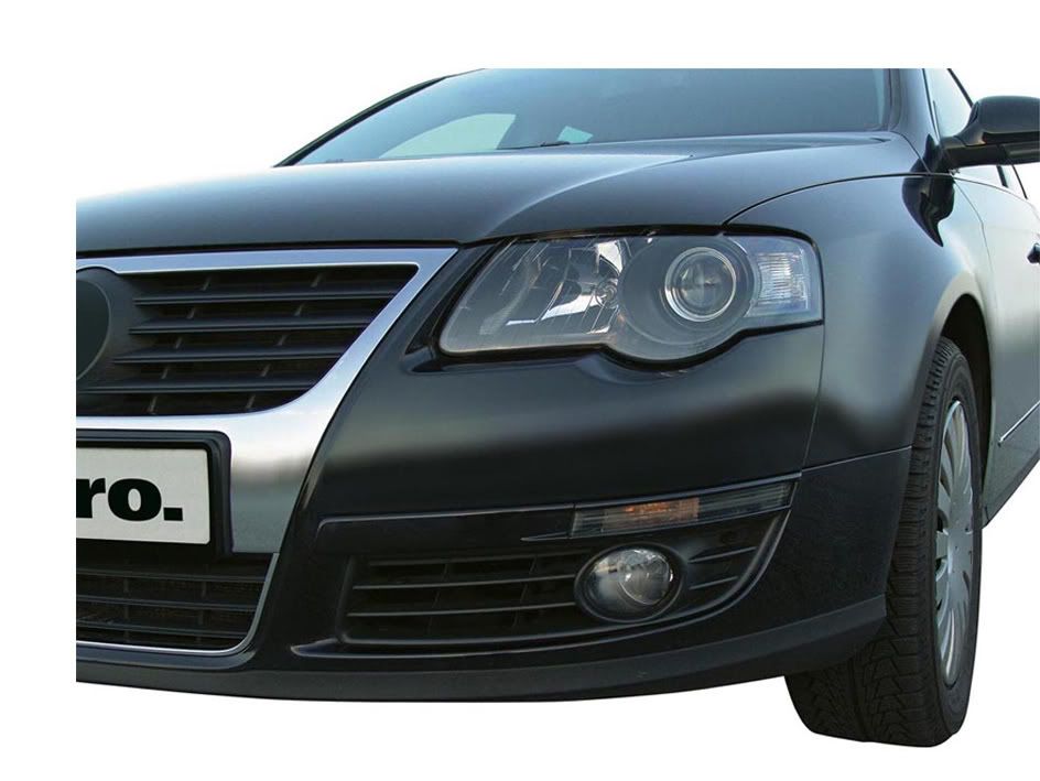

Exposito Skrevet Mars 2, 2008 Rapporter Share Skrevet Mars 2, 2008 var ute en tur i går da så jeg at det er to typer lyktert på den nye passat stv. en lykt med et glass over langlyset og park lyset er ikke helt til høyre som det er på den andre lykta. noen som vet forskjellen på de to. Siter 1989 VW Passat 1.8 CL Lenke til kommentar Del på andre sider More sharing options...

Sunhjem Skrevet Mars 3, 2008 Rapporter Share Skrevet Mars 3, 2008 Øverste lykta er ikke xenon, og den nederste er bi-xenon:) Siter Lenke til kommentar Del på andre sider More sharing options...
Exposito Skrevet Mars 3, 2008 Forfatter Rapporter Share Skrevet Mars 3, 2008 ok. men va er linsen på den øverste lykta til? høydejustering? Siter 1989 VW Passat 1.8 CL Lenke til kommentar Del på andre sider More sharing options...
-Finn- Skrevet Mars 4, 2008 Rapporter Share Skrevet Mars 4, 2008 ok. men va er linsen på den øverste lykta til? høydejustering? Linsen på den øverste lykta er kjørelys. Den nederste lykta hører med i lys og sikt pakke og lyser til sidene ved sving... Siter Lenke til kommentar Del på andre sider More sharing options...
Exposito Skrevet Mars 4, 2008 Forfatter Rapporter Share Skrevet Mars 4, 2008 Linsen på den øverste lykta er kjørelys.Den nederste lykta hører med i lys og sikt pakke og lyser til sidene ved sving... ok. er det mulig å montere xenon i den øverste lykta i kjørelyset? Siter 1989 VW Passat 1.8 CL Lenke til kommentar Del på andre sider More sharing options...
Jerryman69 Skrevet Mars 4, 2008 Rapporter Share Skrevet Mars 4, 2008 ok. er det mulig å montere xenon i den øverste lykta i kjørelyset? Ja, men det er DYRT, og skal du ha det godkjent må det til noe nivåregulering i tillegg. Best å kjøpe en som allerede har Xenon. Siter '08 Passat Excl. 2.0 TDi 4Motion Stv. '01 MB A140 - Konebil Lenke til kommentar Del på andre sider More sharing options...
Exposito Skrevet Mars 4, 2008 Forfatter Rapporter Share Skrevet Mars 4, 2008 vet du sånn ca. pris for nivåregulering? Siter 1989 VW Passat 1.8 CL Lenke til kommentar Del på andre sider More sharing options...
-Finn- Skrevet Mars 4, 2008 Rapporter Share Skrevet Mars 4, 2008 vet du sånn ca. pris for nivåregulering? Ikke sikker på pris men det koster, trenger sensor på hjuloppheng framme og bak,samt ledningsnett osv.. Siter Lenke til kommentar Del på andre sider More sharing options...
