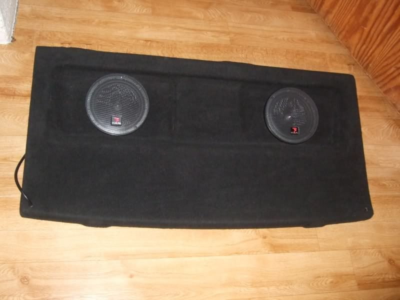

ultimateVW Skrevet Februar 2, 2008 Forfatter Rapporter Share Skrevet Februar 2, 2008 Tok tomgangsregulatorn fra Golfen. Virker som den hoppinga på tomgang har gitt seg. Så har jeg skjært hull i hatthylla for 6,5" Focal 165A1. Siter 92 Audi V8 Quattro 90 Corrado G60T 71 VW 1302S Lenke til kommentar Del på andre sider More sharing options...
acoupe Skrevet Februar 2, 2008 Rapporter Share Skrevet Februar 2, 2008 nei har du skjært hull i orginal hattehylle!!! sjeldent man kommer over slike uten hull :( Men spiller sikkert veldig bra da :) Siter 2002 Audi A6 TQ 1887 VW Polo Lenke til kommentar Del på andre sider More sharing options...
ultimateVW Skrevet Februar 2, 2008 Forfatter Rapporter Share Skrevet Februar 2, 2008 ja det har jeg:-). Foretrekker å ha lyd bak også. Ellers av stereo er/blir det: Spiller: Clarion DXZ958RMC (EISA Award 2005/2006) Clarion DXZ958RMC Forsterker: JBL GTO 6000 http://www.auto-evasion.com/forumsf/files/6000_969.gif Så blir det nytt 5,25" Focal komponentsett for å ha i dører foran: https://bilstereo.secure.flexiweb.no/productview/138209/ Muligens noen 3,5" for Dashbord + ny(e) subb(er). Siter 92 Audi V8 Quattro 90 Corrado G60T 71 VW 1302S Lenke til kommentar Del på andre sider More sharing options...
