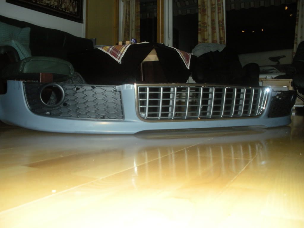

Ja, tenkte det selv også :) Hadde det ikke vært for den røde refleksen i det midterste partiet så hadde det blitt mer cleant. Føler de led skiltlysene vil matche bra med disse led lysene.
Må forresten det nedre s4-gitteret tilpasses for å passe 100%? Fikk ikke det til passe helt..

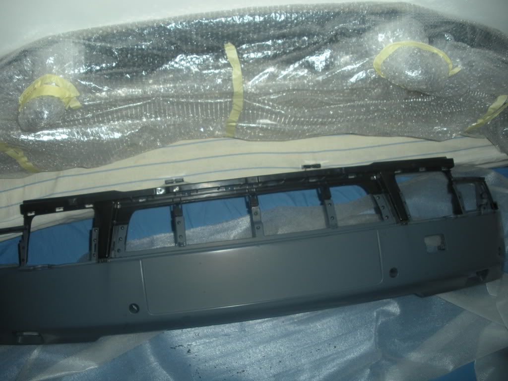

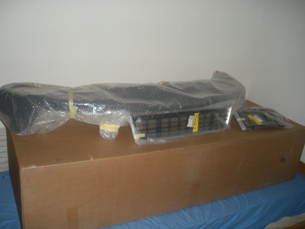

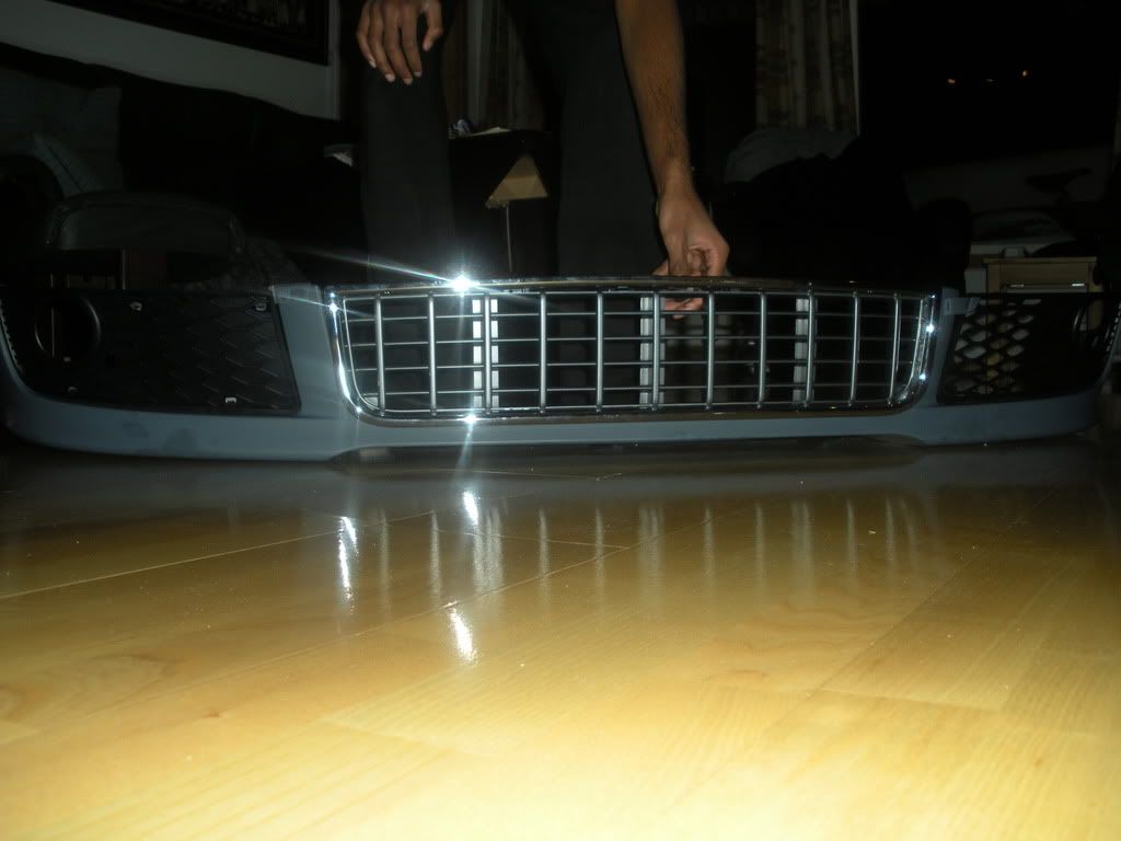

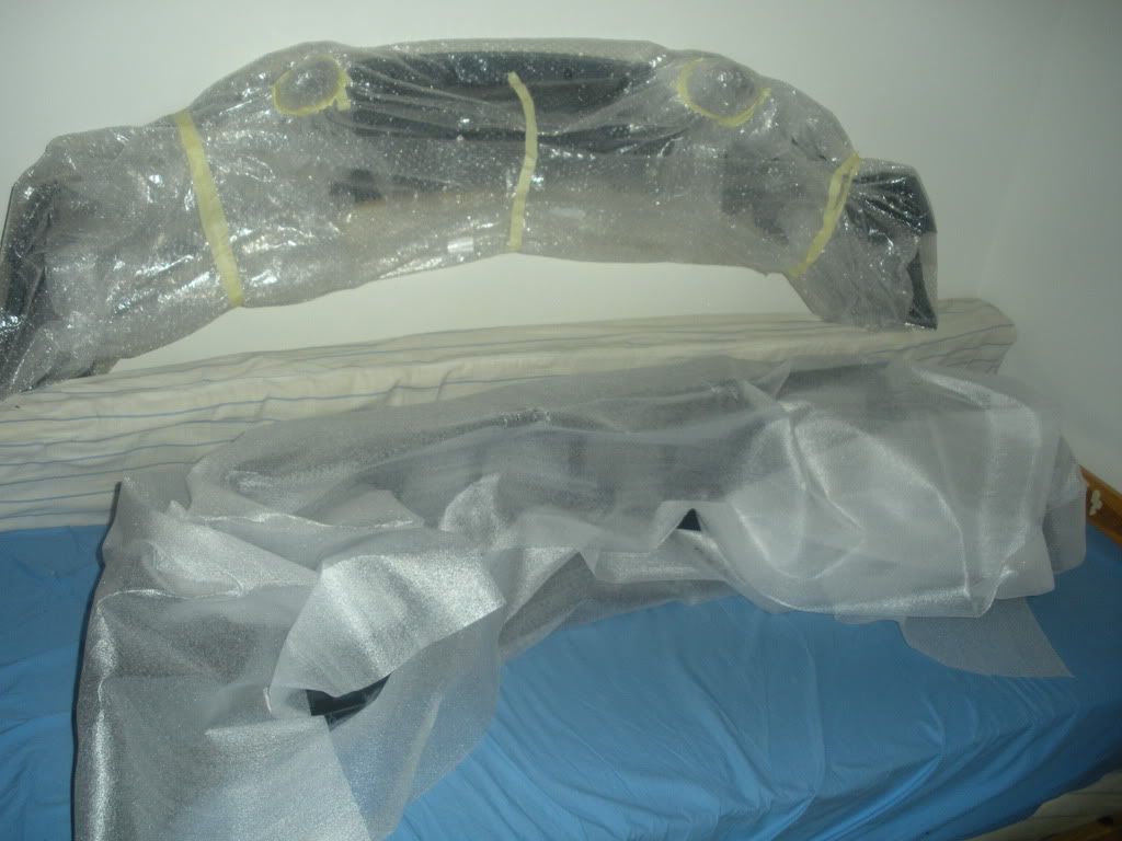

Noen bilder av delene;
Se her ja!
Nå begynner det å skje ting her ;)
Nedre s4 grillen må tilpasses litt ja. Den passer ikke rett inn.
Men det finner du ut av. Ingen stor sak å få til ;)
hvorfor har du handla hele fangeren? Er ikke øvre del helt lik på standard og s-line fangeren?
Nedre del med og uten S-Line er ikke like. Prøver man å montere nedre S-Line del på original fanger mister man en god del festepunkter mellom de to delene.
Det er mulig men da må man bruke godt med Sika/Marine Teknik/Tec 7 for å sette de sammen noe som gjør en eventuell demontering litt værre.
