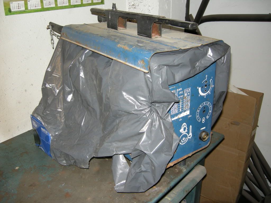

har et esab power compact 250 så fekk eg to slange pakker med men ikkje svane halsen med den som er i fra pistolen og ut til munn stykke noen som vett ka dei koste å kor dei har slike. va på tools å hørte men dei skulle jo ha 1000 spenn for den litle driten kommer ikkje langt uten heller da. men lurte på å bygge det om til euro kobling slik at det er lettere å få tak i slange pakke hva koster disse overgangene noen som vett.

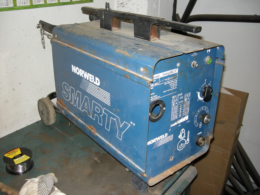

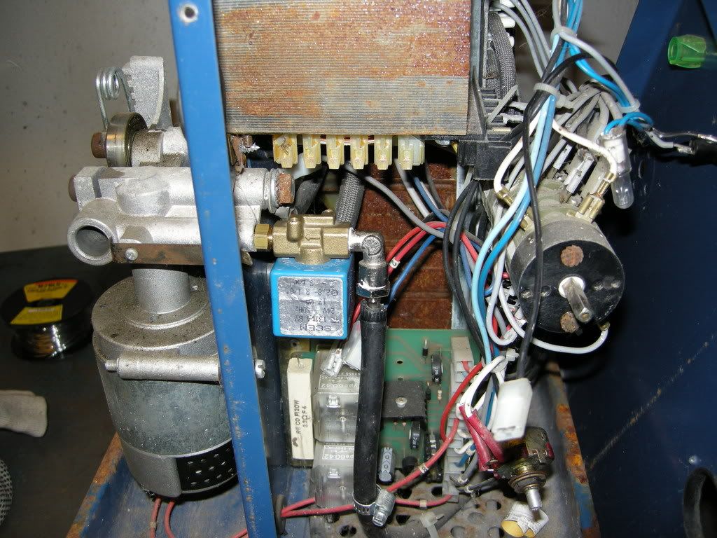

Tenkte jeg skulle legge ut litt om konverteringen til Euro-kobling. Kjøpte som sagt en universalsats på Tools for etpar uker siden. Den består av monteringsflens og selve sentralkobbelet:
Apparatet har sett sine bedre dager, men det skader ikke med en ørliten upgrade:

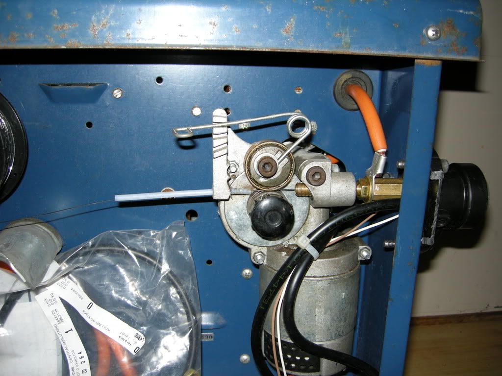

Mekanismen for tråd- og gassmating er tilpasset den originale slange-/pistolpakka. Om det er mulig å bygge om vil vise seg etter en titt under skallet:

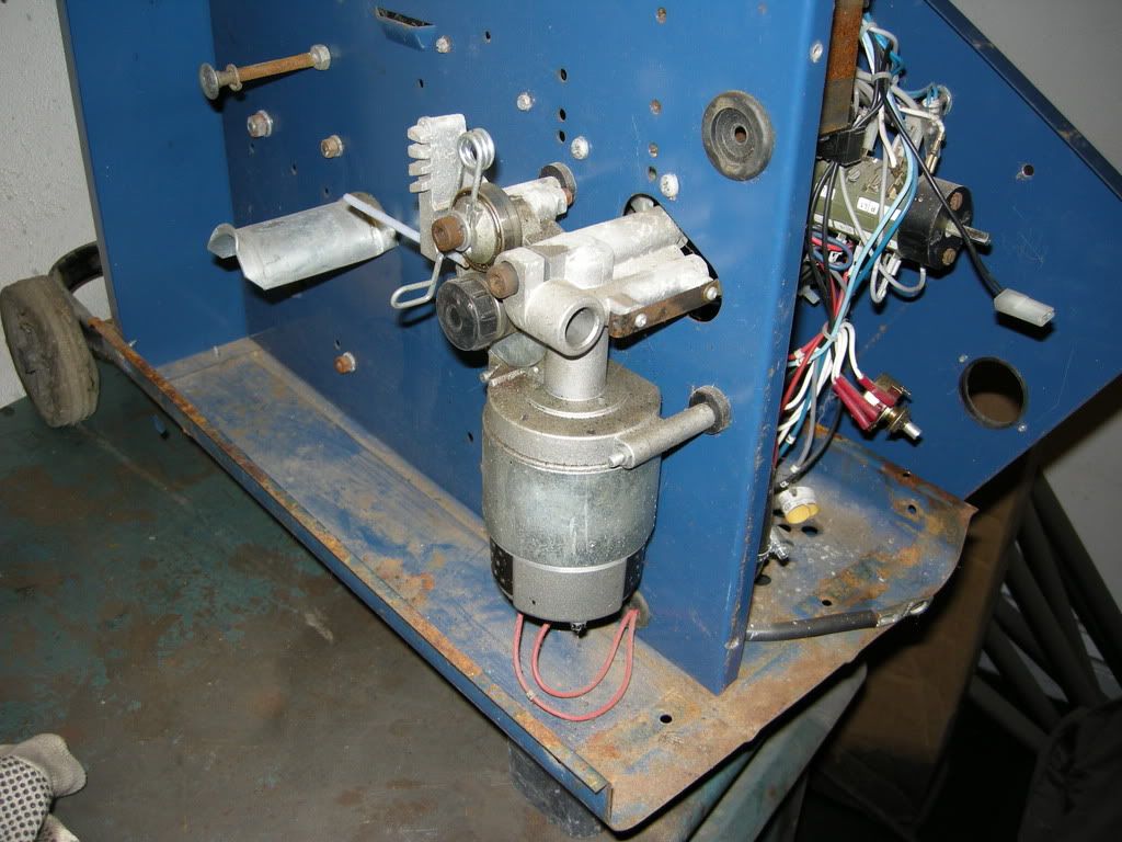

Har aldri demontert et sveiseapparat før, men en gang må jo bli den første:

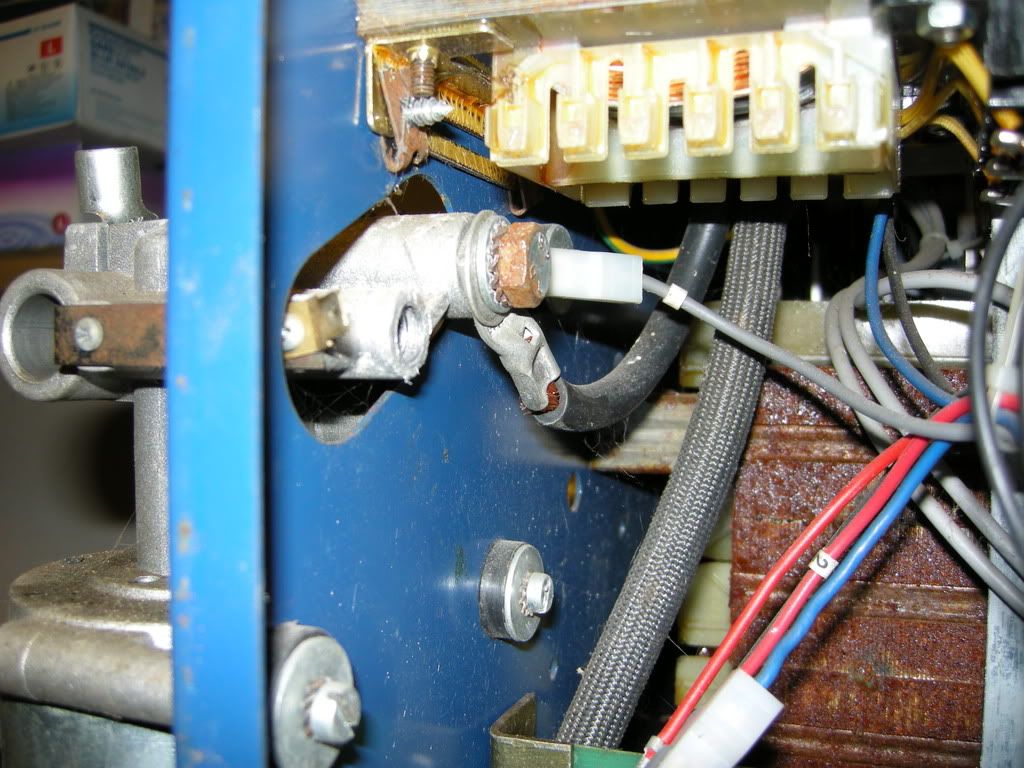

Her kan vi skimte gassoverføring samt ledningsopplegg for sveisepistolens strømbryter:

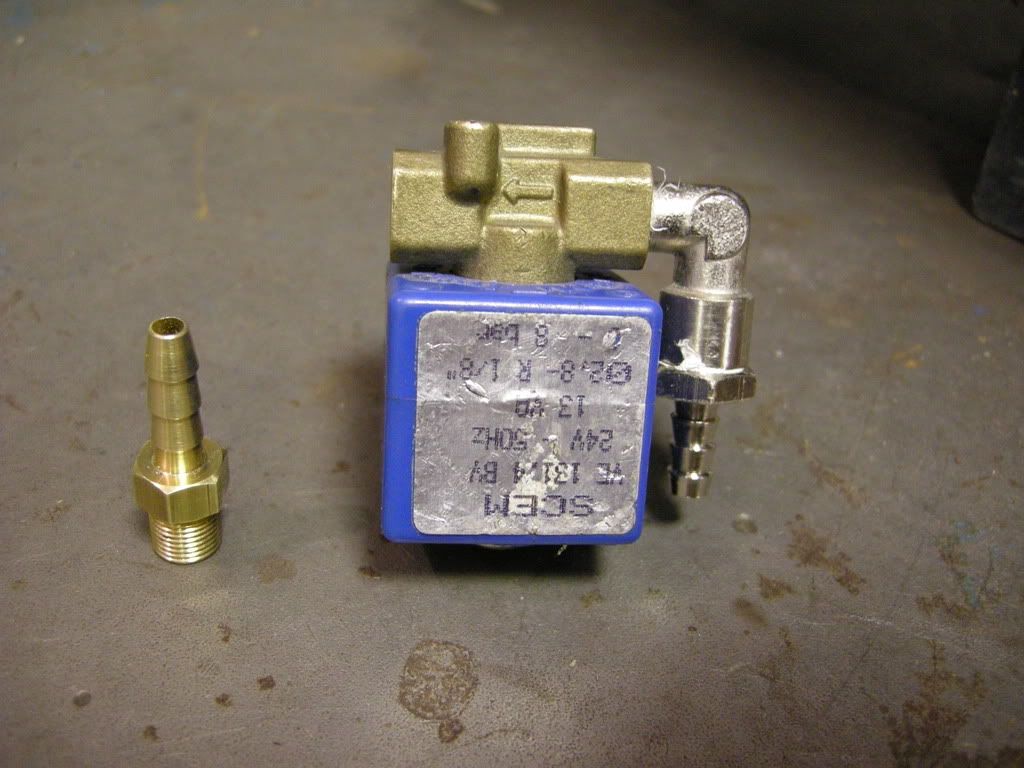

Denne gassventilen må flyttes og bygges om for slangenippel:

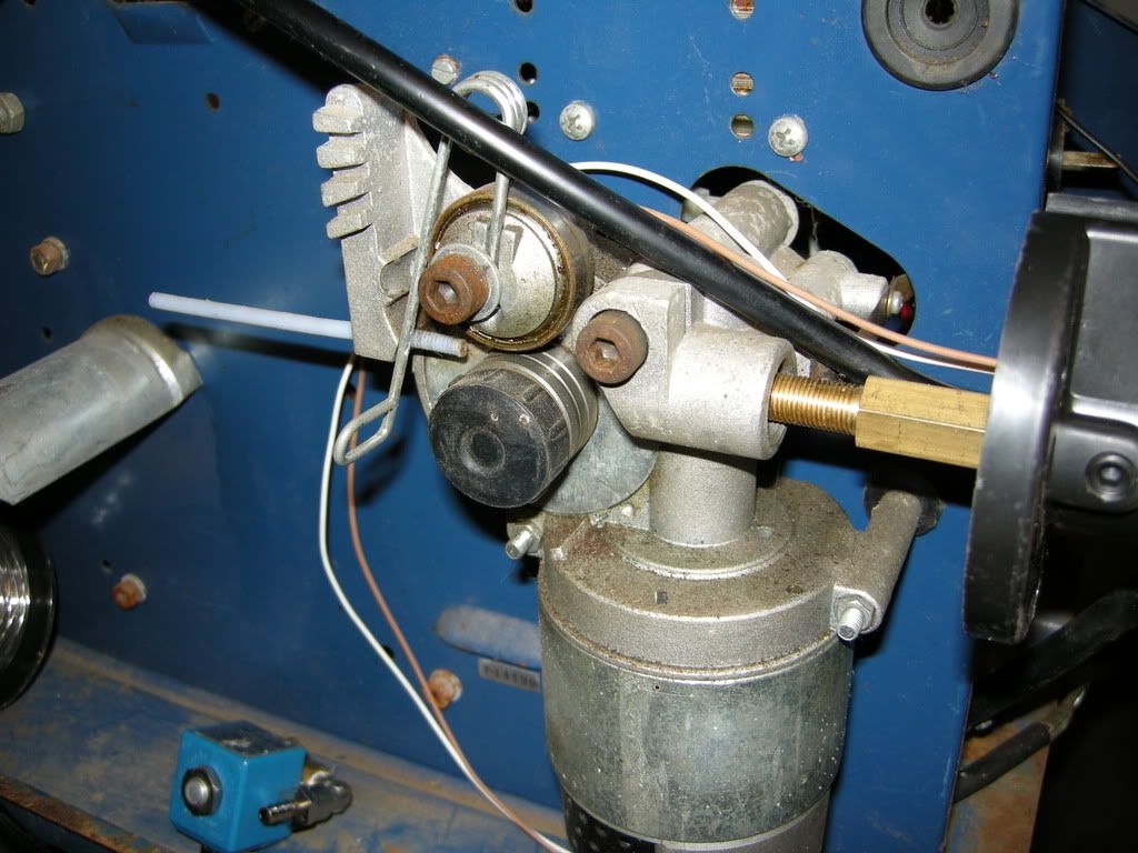

Omtrent slik havner Euro-koblingen i forhold til den originale matemekanismen:

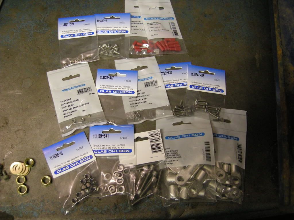

Kjøpte litt monteringsnips på Clas Ohlson:

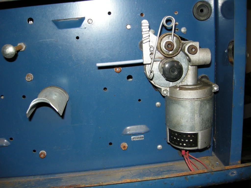

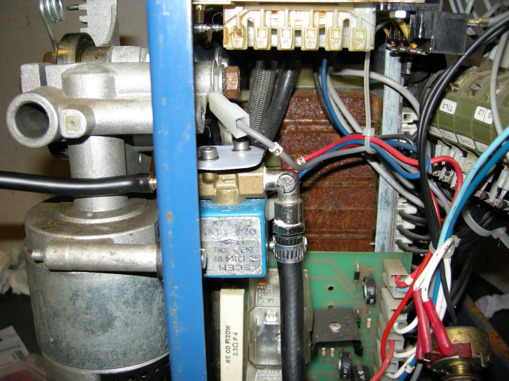

Her er gassventilen fjernet og vi ser hvor selve sveisestrømmen blir overført til matemekanismen:

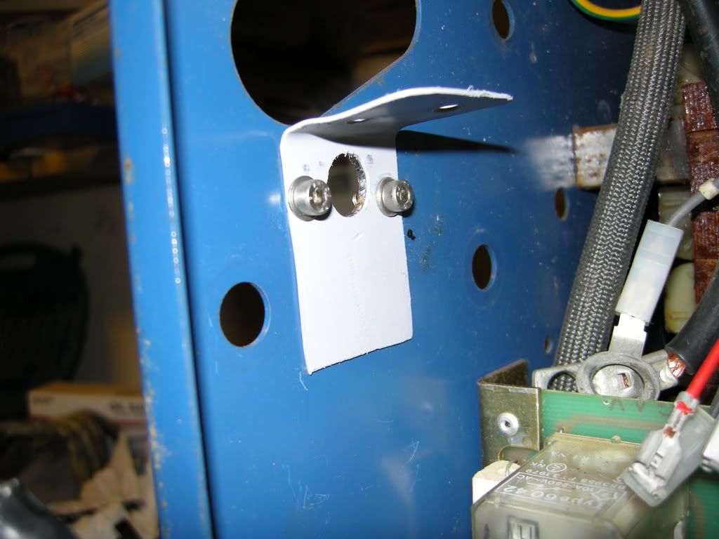

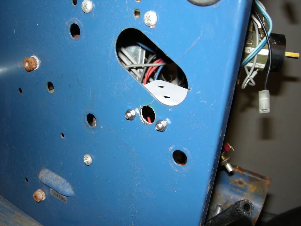

En enkel liten brakett for gassventilen:

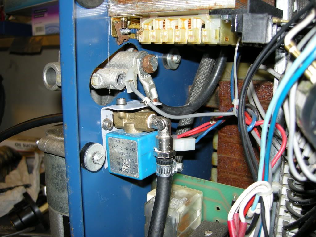

Her sitter ventilen montert på braketten. Ikke så langt unna den opprinnelige plasseringen:
På den andre siden av skilleveggen går gassen videre i slange bort til Euro-koblingen:
Ble ikke ferdig:
Da gjenstår opplegg for sveisestrøm og bryterstrøm samt å feste flensen til apparatet, men jeg har en plan for dette. Dog ikke før om 14 dager...

Sveiseapparatet er 3-fas, og vognskjulet med 3-fastilgang benyttes for øyeblikket som lager for 3 veteranbiler, en 58-modell Volvo PV, en 67-modell Hilman Imp og en 69-modell Volvo Amazon. Jeg har derfor ikke hatt mulighet til å teste apparatet, og har utsatt slangepakkekjøpet til det nærmer seg test. På den annen side har jeg tilgang til et annet vognskjul med 3-fas, så kanskje jeg skulle teste det der gitt... Uff, det er så mye en sykkelreparatør skulle ha gjort :D
