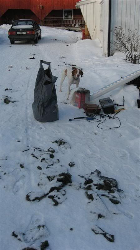

En viss faen fant sekken med drid fra audin og begynte å leke seg med den. Ja, det er ham på bildet.
Lærte av dama mi at det funker å bruke hansker slik at jeg ikke blir lortete i uker fremover:P

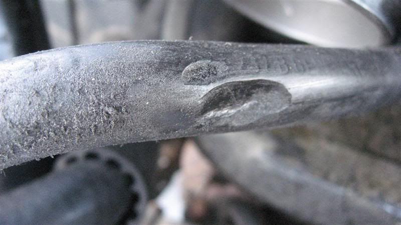

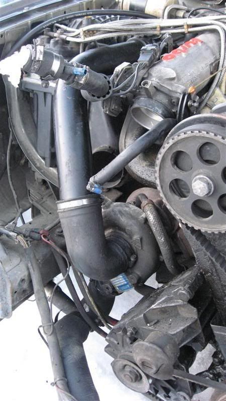

Slange inn på turbon.Gått igjenom litt av hvert opp gjenom tiden
Denne har gjort jobben sin:)

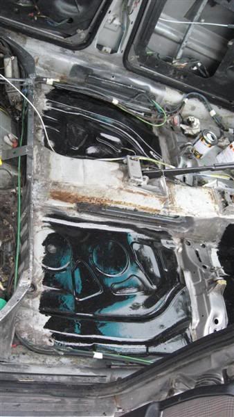

Har fått gjort litt i dag og.

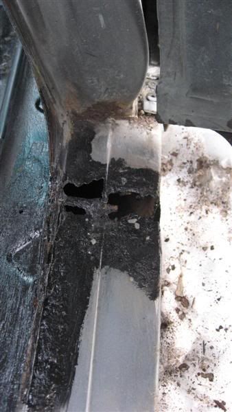

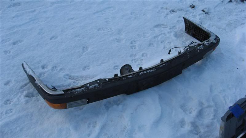

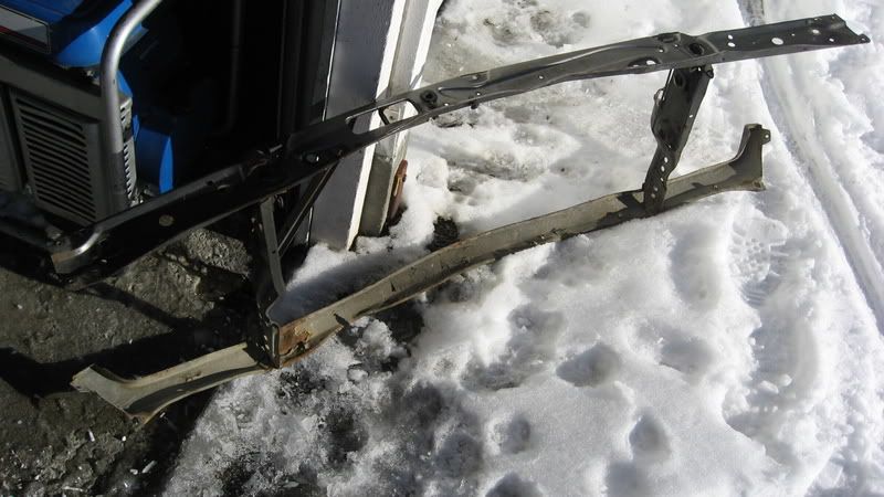

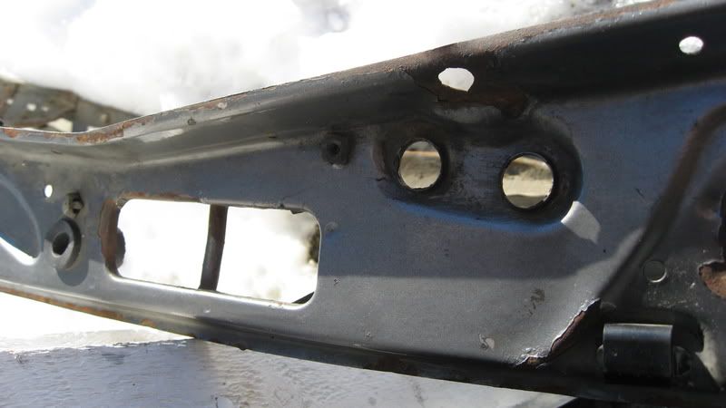

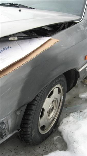

Fronten trenger en hjelpende hånd.

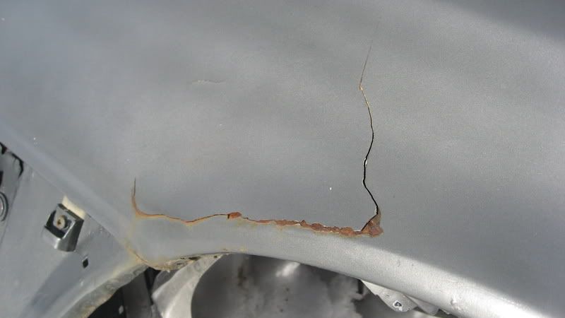

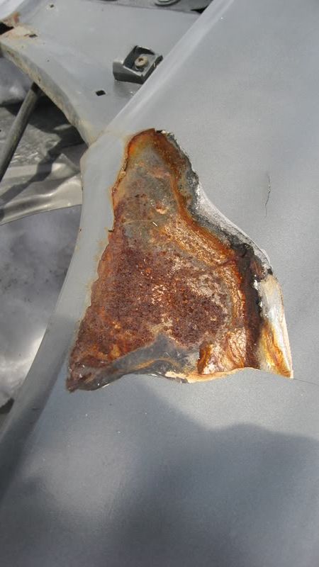

Har fått tatt bort litt rust og malan.

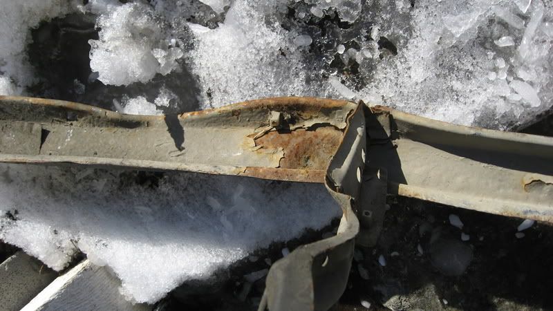

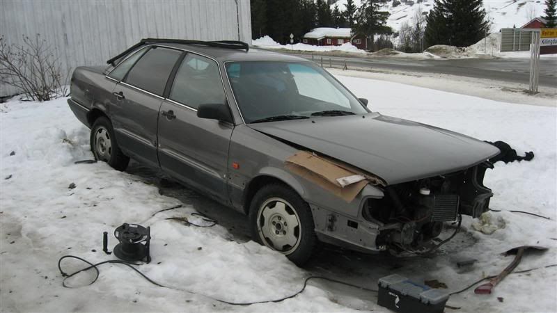

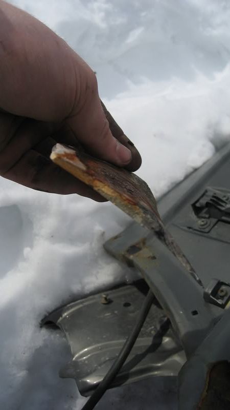

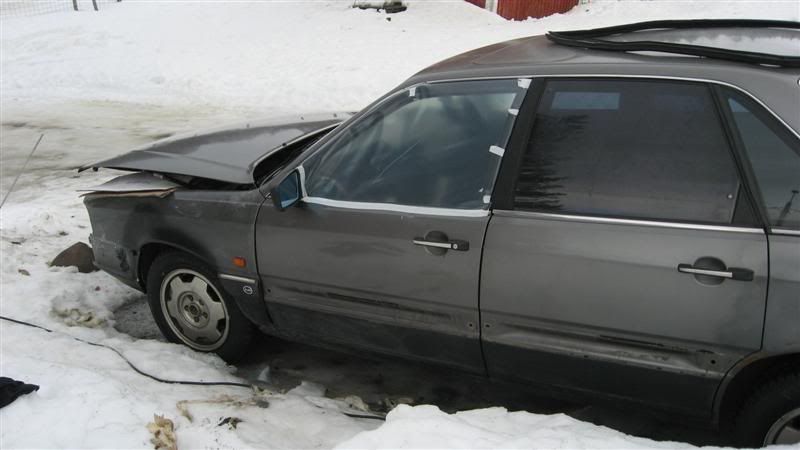

Tok også av den venstre skjermen.
Den og trengte litt hjelp kan man si.

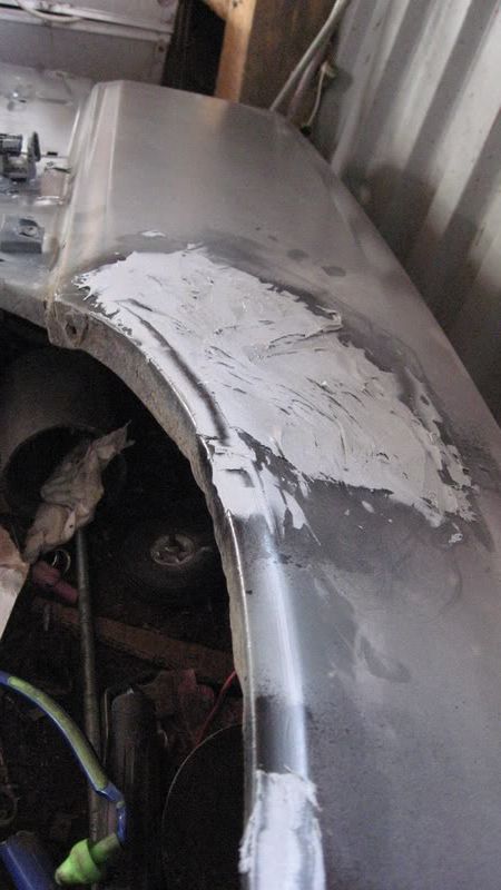

Oi, den datt bare av jo:P

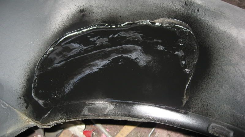

Fjerna det jeg klarte av rust og lakkerte den.
Tøff som jeg er tok jeg å la nedi masse sparkel:D
Blir nok bra ska du sjå..

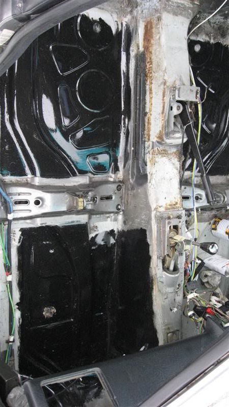

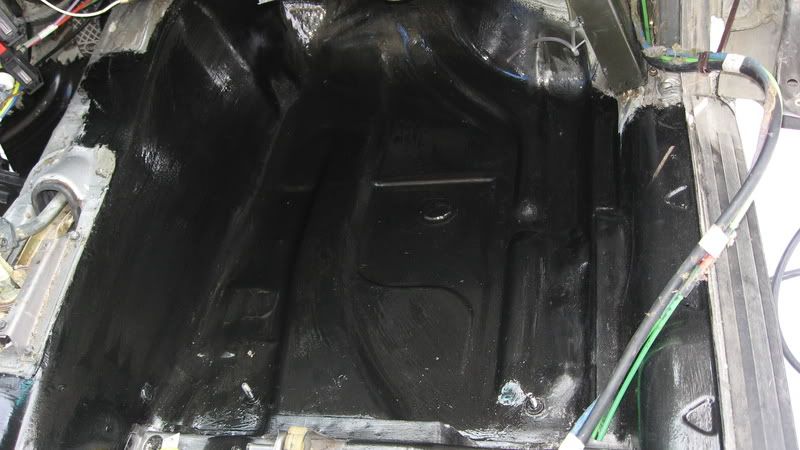

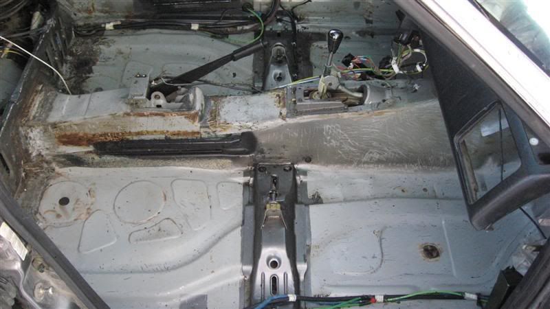

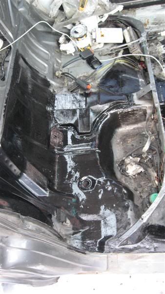

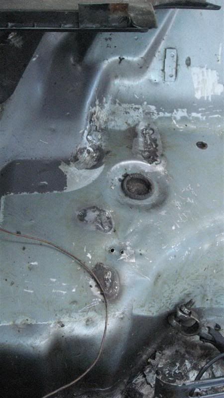

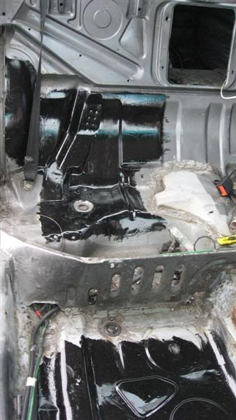

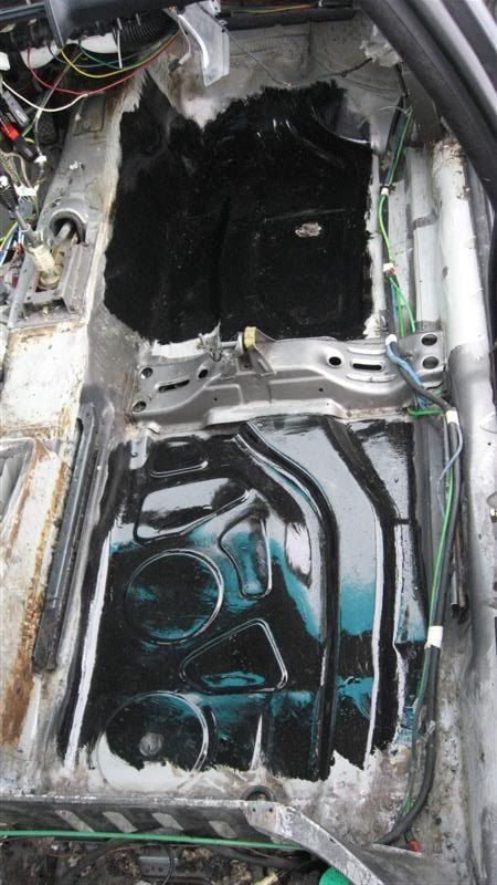

Fikk også lagt på et strøk til på gulvet. Litt av det hvertfall.
Kommer nok non bilder til i morgen når jeg har fått pussa litt etc.

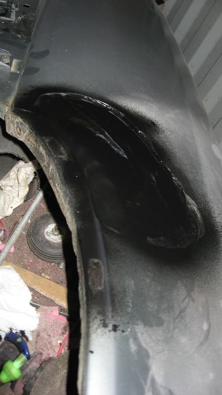

tja....tar rondellen og sliper utover fra metallet.
skal gå ifra metall til spakkel,fra spakkel til lakk osv..
Ganske jevn kan man si,å ikke en brå overgang..Det skal liksom "gå ut i null"
Blir fort visende en kant hvis man ikke null-sliper.

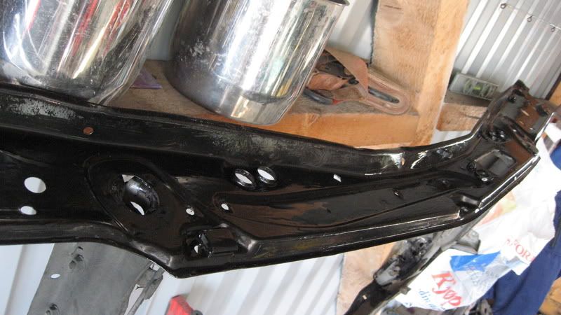

Også driver jeg å maler litt.

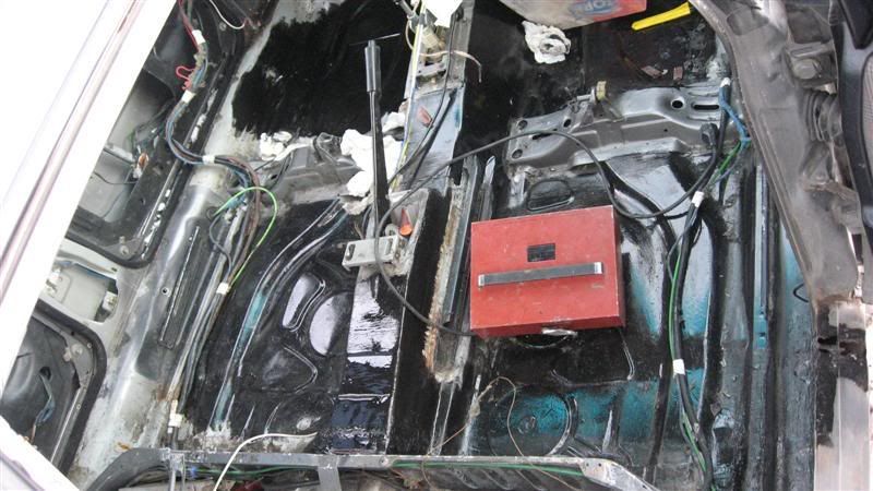

Legger inn noen bilder jeg tok i sted;
Sånn ble skjermen etter at jeg sparkla den.Langtifra perfekt.Får se om jeg gidder ta den av å gjøre en bedre jobb senere.

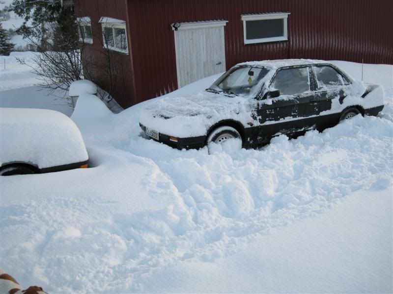

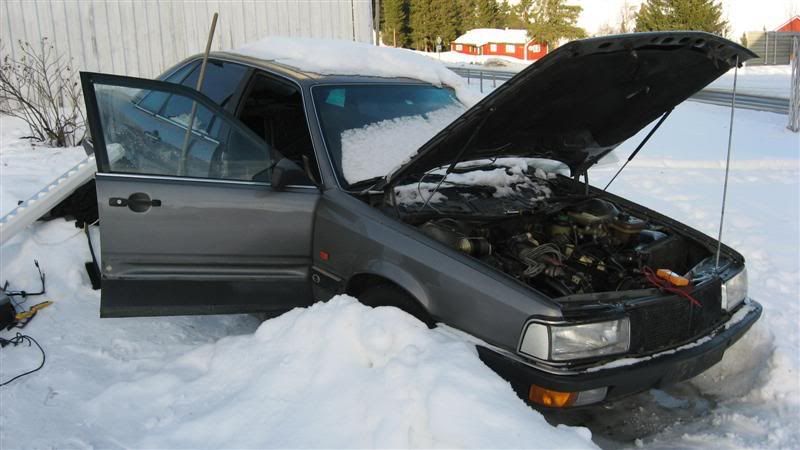

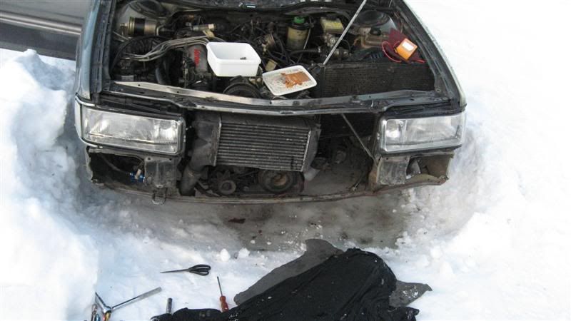

Har vært varmegradier i det siste og det har gjort til at snøen har smelta MYE.
Slik så det ut for noen uker siden:
