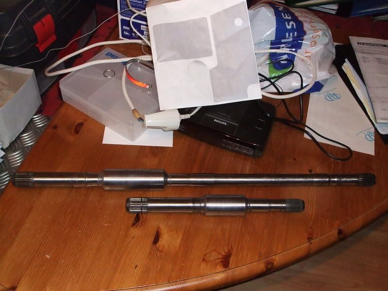

Akslinger kan lages med att du kapper en corsa aksel og en calibra aksel og sveiser dem sammen til riktig lengde.
Innerste delen fra cali og ytterste fra corsa.
På den jeg hadde korta jeg inn en hel 16v aksel og dreide 16v nav så de passa i corsa hjullager og spindel.
Har ett sett aksler liggende som er cali inne og corsa ytterst. Kan få totallengden på dem om du skal lage.
