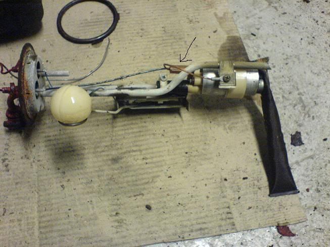

Zemeckis Skrevet November 22, 2007 Rapporter Share Skrevet November 22, 2007 Skal skifte ut forpumpa når jeg skifter hovedpumpa som er under bilen og fant ny forpumpe hos KG og sendte mail til pedersen og spurte om de hadde den til 240 + filter. De hadde ikke filteret så de sa at den for 940 passet også. Så da kjøpte jeg den og kjøpte filter hos bcb. Fikk filteret i dag, men det passer ikke ikke til pumpa! Kjøpte meg haynes boka for 940 også i dag for motor delen sin skyld og så da at forpumpa til 940 er det en slags "brakket" mellom pumpa og filteret så så jeg på 240 pumpa på kg katalogen at det noe som skal mellom pumpa og filteret der også, samt at jeg ikke kan se noe forskjell på de to pumpen heller. Et par bilder: Mener jeg mangler den som har ringer rundet der for å få filteret til å passe. Siter - Volvo 240 83`(Solgt) - Volvo 245TIC 89` -Member of VOLVOklubbenTrøndelag Lenke til kommentar Del på andre sider More sharing options...
DaButcher Skrevet November 22, 2007 Rapporter Share Skrevet November 22, 2007 Det er to typer tankpumper for 940, den ene typen kjører alene og fungerer som en hovedpumpe. Den andre fungerer på samme måte som 240 pumpen. Jeg vet ikke noe om filteret eller om de to typene har forsjkellig utforming og derfor forskjellig filter, men det kan jo være verdt en tanke. Siter Volvo Power Team Volvo "S90 T6" S: Volvo 242R6 3.0 24V TwinTurbo S: Volvo 780 Bertone Coupè Turbo X: Volvo 240 Stasjonsvogn Lenke til kommentar Del på andre sider More sharing options...
