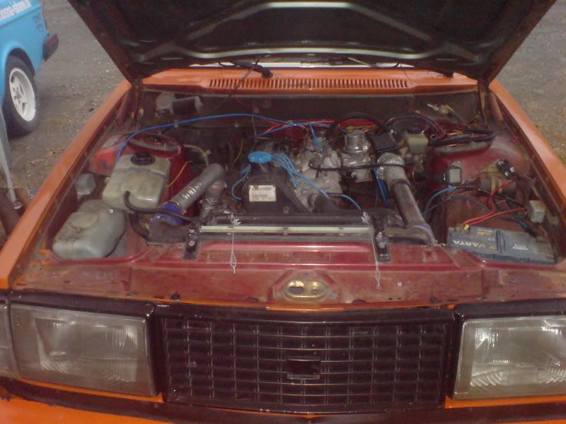

Skal du kjøre elektrisk bensinpumpe på den motoren der?
Mange HK har du i den sånn ca?
Blir elektrisk bensinpumpe, Men gidder ikke gjøre om med retur til tanken... Så sveiser en "tank" foran, bruker orginalpumpe til å mate, å kobler pumpe fra den tanken, å retur til samme tank... Enkleste løsningen... hehe:cook

Det der skjønte jeg ikke.. Du skal ikke ha den mekaniske pumpa, men ei elektrisk ei med retur i en tank du lager selv foran? Hvorfor bruke orginalpumpe til å mate da? Holder det ikke med ei pumpe i tanken bak?
Kunne tatt ei matepumpe i tanken, men set sitter ikke der... så da blir det å bruke den orginale pumpa til å mate i tanken foran. Ikke beste forklringa sikkert, men kommer bilder og forklaring etterhvert sikkert.
Dersom den skal gjøres om til noe annet enn isbil, så bytter jeg tanken og legger opp retur, men har akkurat gjort det på den blå... Så da blir det enkleste løsning her. Snart is her å vettu..

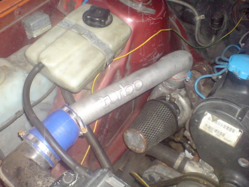

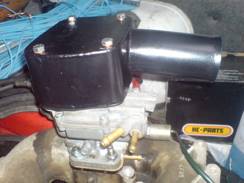

kost på deg en annen kran enn det der, få deg turbo xs, eller juster på staget. får jo ladetrykket par tusen rpm for seint med den der!
Blir nok å justere på staget her. Men jeg kjøpte den i fylla på gatebil.... haha, så slengte den med. Men er det som du sier så blir den sikkert liggende her bare... :)
