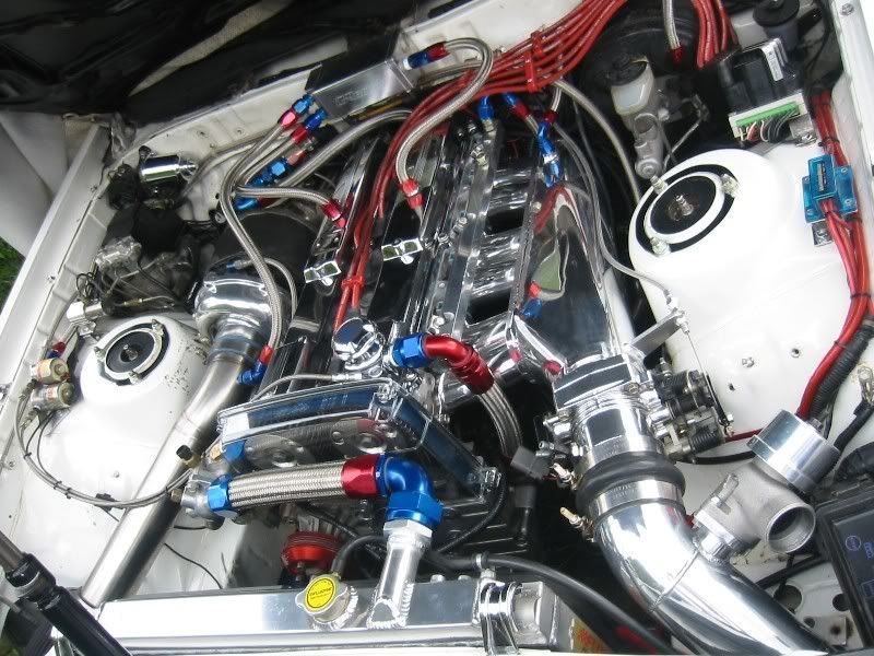

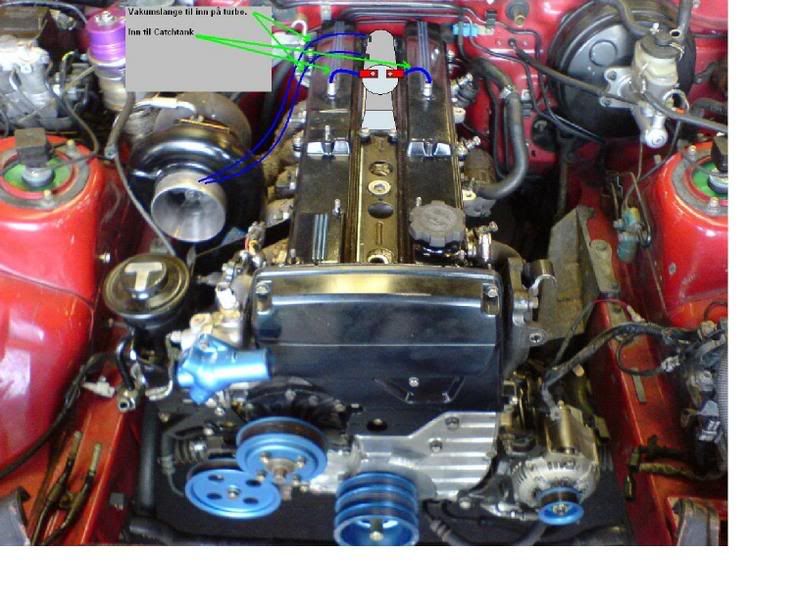

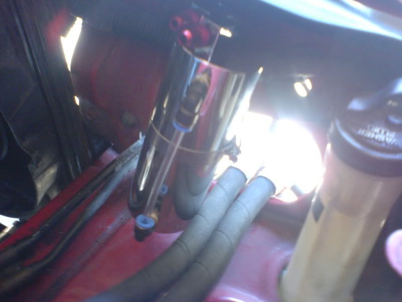

PenetraTor Skrevet November 7, 2007 Rapporter Share Skrevet November 7, 2007 Jeg lurer på om noen har noen synspunkter på en patent jeg har tenkt å prøve. slik ser catch tanken min ut. Jeg har tenkt å bruke nivånipplene til "Sug" inn til turboen. Her er en supra med ca samme patenten. Noen fordeler/bakdeler med å ha en slange til innsuget av turbo? og er det noen som vet noen grunn til at dette ikke kan virke? Siter Toyota Supra MKIII Turbo prosjekt monster 7M http://www.bilforumet.no/showthread.php?t=156599 Lenke til kommentar Del på andre sider More sharing options...

ealoken Skrevet November 8, 2007 Rapporter Share Skrevet November 8, 2007 altså, slammet blir liggende igjen i bunn av det som evt måtte komme og motoren opprettholder sin "ventilasjon" så ser absolutt ingen negative sider med dette. Siter [/url] www.vts-racing.no/forum/ Gjengen som bygger ting folk sier ikke går ann. www.gsbildeler.no Norges beste BMW dele leverandør! Lenke til kommentar Del på andre sider More sharing options...
Reodor F Skrevet November 8, 2007 Rapporter Share Skrevet November 8, 2007 Oljefella du har avbildet er konstruert for å stå i oppreist posisjon. Siden nivåglasset skal vise oljemengden i fella så indikerer det at glasset sitter på fellas "skitne" side, altså før labyrintene har skilt olje og gasser. Ved å koble på vakum her vil du kunne suge olje inn i motoren, og det ønsker du ikke. I tillegg kødder du i verste fall altså til eventuell labyrintfunksjon ved å legge ei felle som er men å stå. Videre bør du også vurdere å hente vakum fra plenumet, slik at det også hersker undertrykk i situasjoner hvor ikke turboen lader. Avslutningsvis er jeg redd den såkalte catchtanken ikke har så god konstruksjon som en oljefelle egentlig burde ha. Hva har du forresten tenkt å gjøre med olja som samler seg i tanken? Siter __________________ You need only two tools: WD-40 and duct tape. If it doesn't move and it should, use WD-40. If it moves and shouldn't, use the tape! Lenke til kommentar Del på andre sider More sharing options...

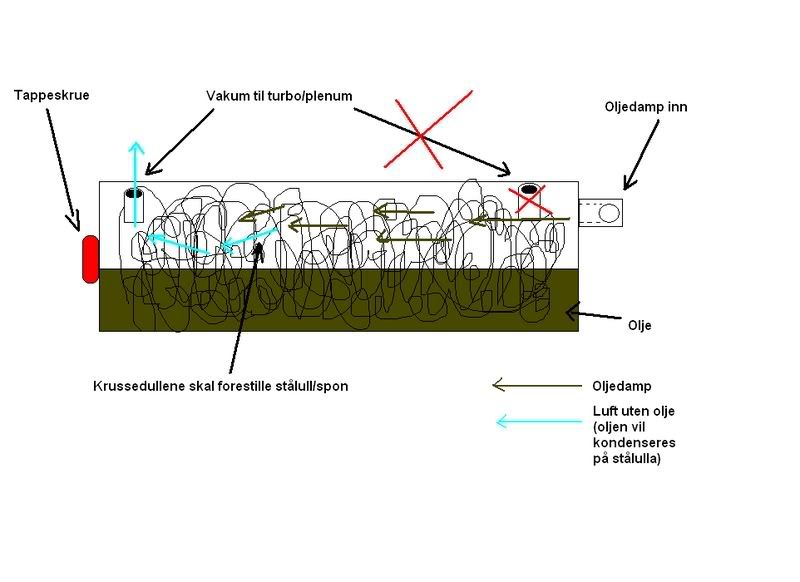

PenetraTor Skrevet November 8, 2007 Forfatter Rapporter Share Skrevet November 8, 2007 hvis jeg henter vacum fra plenumet vil ikke det føre til overtrykk i catchtanken når turbo'n lader? eller mener du jeg bør ha vacum fra både plenum og turbo, evt. med en tilbakeslagsventil mellom plenum og catchtank? Etter som jeg har forstått det så er de fleste catchtanker fylt av "stålull" som oljedampen kondenserer i isåfall bør det jo gå an å bruke iallefall den bakerste nivåglass nippelen til vakum, slik at oljedampen suges igjennom "stålulla" å kondenserer. slik som illustrert her: jeg regner med jeg vil dra en slange fra catchtanken til bunnpanna. Siter Toyota Supra MKIII Turbo prosjekt monster 7M http://www.bilforumet.no/showthread.php?t=156599 Lenke til kommentar Del på andre sider More sharing options...

Reodor F Skrevet November 8, 2007 Rapporter Share Skrevet November 8, 2007 hvis jeg henter vacum fra plenumet vil ikke det føre til overtrykk i catchtanken når turbo'n lader? eller mener du jeg bør ha vacum fra både plenum og turbo, evt. med en tilbakeslagsventil mellom plenum og catchtank? Etter som jeg har forstått det så er de fleste catchtanker fylt av "stålull" som oljedampen kondenserer i isåfall bør det jo gå an å bruke iallefall den bakerste nivåglass nippelen til vakum, slik at oljedampen suges igjennom "stålulla" å kondenserer. slik som illustrert her: jeg regner med jeg vil dra en slange fra catchtanken til bunnpanna. Jasså, de er fyllt med stålull disse bling bling-tankene. Ja, da er det ikke fullt så nøye om de ligger eller står. Som du sier må du ha enveisventil til innsugsplenumet for å unngå ladetrykk inn i veivhusventilasjonen. Oljereturen fører du ganske riktig tilbake til bunnpanna, enten under oljenivået, eller via en væskelås (ala dassen) over oljenivået. Enkelte motorer er følsomme ovenfor veivhusventilasjon kun gjennom toppdekslet. Det kan hindre olja i å renne tilbake til bunnpanna. Siter __________________ You need only two tools: WD-40 and duct tape. If it doesn't move and it should, use WD-40. If it moves and shouldn't, use the tape! Lenke til kommentar Del på andre sider More sharing options...
