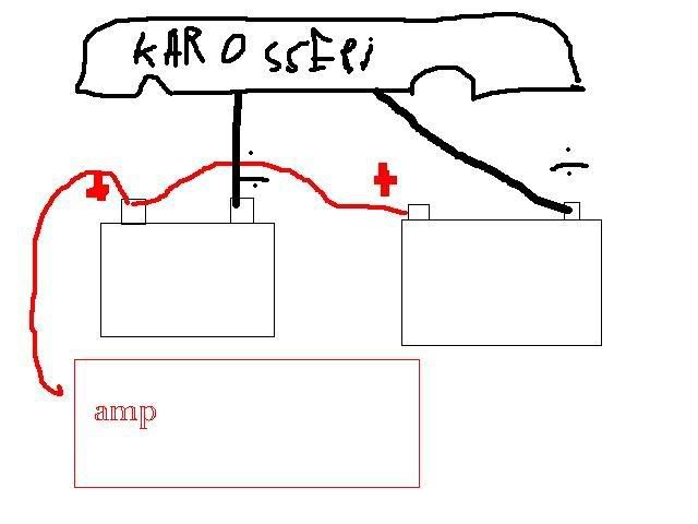

Megamann89 Skrevet September 5, 2007 Forfatter Rapporter Share Skrevet September 5, 2007 hørt at hvis jeg gjør det slik så vil bateriene tappe hverandre ? . Det er vell også en fordel at de er samme A styrke ? Blir det slik jeg kobler da ? Siter Lenke til kommentar Del på andre sider More sharing options...
eyzo Skrevet September 5, 2007 Rapporter Share Skrevet September 5, 2007 hørt at hvis jeg gjør det slik så vil bateriene tappe hverandre ? . Det er vell også en fordel at de er samme A styrke ?Blir det slik jeg kobler da ? Riktig sånn du har koblet det der! Men er batteriene ulike/gammelt/nytt osv så trenger du skillerelè etter hva jeg har sett, hørt og lest :) Siter [-]00 Golf IV GTI Exlusive [-]91 BMW E36 318i [x]97 Renault Megane RN Lenke til kommentar Del på andre sider More sharing options...

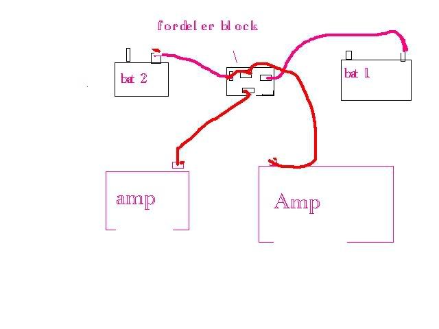

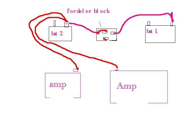

Megamann89 Skrevet Oktober 4, 2007 Forfatter Rapporter Share Skrevet Oktober 4, 2007 Tenkte på det. Men hva blir best ? fordeler og ulemper ? Forlag 1 Forlag 2 Siter Lenke til kommentar Del på andre sider More sharing options...
Morel Skrevet Oktober 5, 2007 Rapporter Share Skrevet Oktober 5, 2007 Må du ha en fordelingsblokk mellom de to batteriene? Jeg ville ha kopplet forsterkerne til hvert sitt batteri hvis det er mulig. Hvis strekket mellom batteri og forsterker er langt og/eller om kabelen har en mulighet til å komme i klem etc. for så å kortslutte, så hadde jeg satt dit en sikring på denne kabelen. Mvh Pål Siter Lenke til kommentar Del på andre sider More sharing options...
