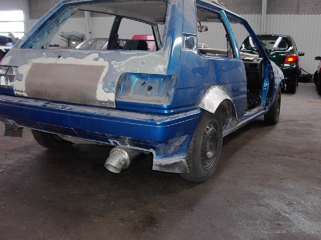

Rolla_RS Skrevet Juni 17, 2004 Rapporter Share Skrevet Juni 17, 2004 Jeg kunne også treng noe tips ang dette. Skal ha 9" brede felger bak. Skjermene må da breddes 2-3 cm. De er valset fra før så tror ikke dette er løsnigen. Tenkte på å kjøpe hjulbue fra en annen bil å punkte på utsiden ev den som allerede er der. Eller skjære vekk den gamle for så å sveise på en bredere. Men noen bilder av noe slikt hadde ikke vært å forakte. Overlapper man skjøtene ogsparkler det fint eller legger man de i hverandre og sveiser fugen? Dette er jo også en metode: Litt mer enn det jeg tenkte men. Siter 96. Volvo 850 stv Lenke til kommentar Del på andre sider More sharing options...
Bead-lock Skrevet Juni 17, 2004 Rapporter Share Skrevet Juni 17, 2004 Det der så jo kanskje ikke helt bra ut??? På toyon så ville jeg kanskje splitta i hjulkassa og dratt/dytta med jekk ut hele bakskjerme så du fikk de få cm som du ønske! Å få ville ha sett hva du hadde gjort... men husk at uansett hva du gjør så må gamle innerkant bort så du får opp hjula dine!:D Siter Min hjemmeside... http://www.lefsa.no Lenke til kommentar Del på andre sider More sharing options...
Rolla_RS Skrevet Juni 17, 2004 Rapporter Share Skrevet Juni 17, 2004 Inner kanten? Den kanten som står 90 grader ut fra buen er jo fjernet for lenge siden. Men var det den du mente. Kan innerskjermen løsnes og bare det "ytterste" dras ut? Flott med tips, setter pris på det. Siter 96. Volvo 850 stv Lenke til kommentar Del på andre sider More sharing options...
