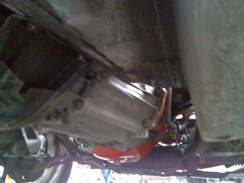

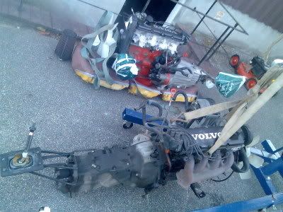

B230ft Skrevet Juli 21, 2007 Rapporter Share Skrevet Juli 21, 2007 du ser LETT forskjell på m90 og m45/6/7.. m90 har girkule i skinn, med skinn damask som går i ett med girkula, og det er fast klutsjhus, på de andre er klutsjhuset skrudd fast i kassen.. +M90'n er STOR i forrhold til de andre kassen! ser ut som ei stor 10litersbøtte, som koner svakt innover den nærmest er m47, den andre m90.. legger også med et nærbilde at m90 for å vise hvordan den fyller tunellen i forhold :p Siter Lenke til kommentar Del på andre sider More sharing options...
