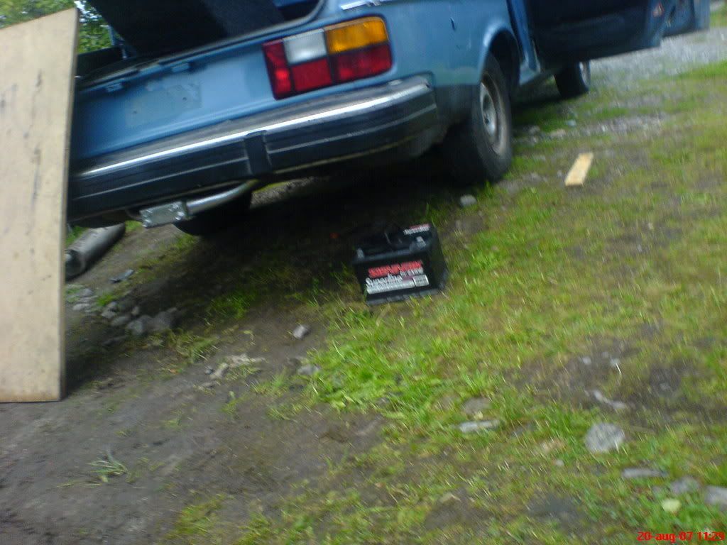

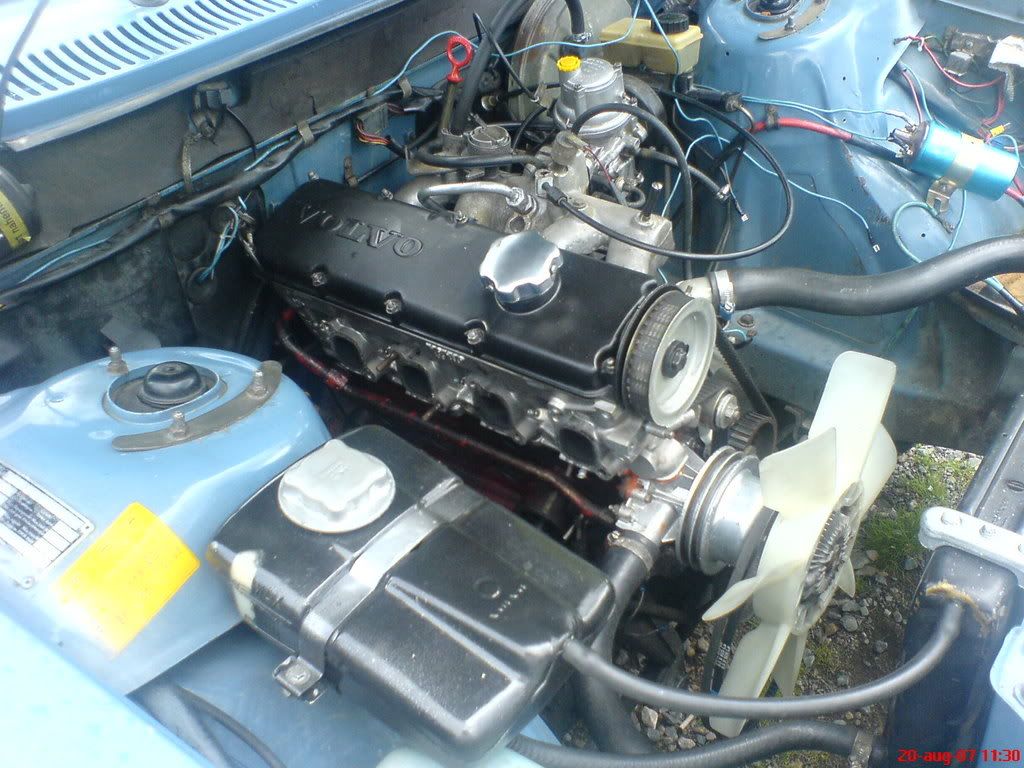

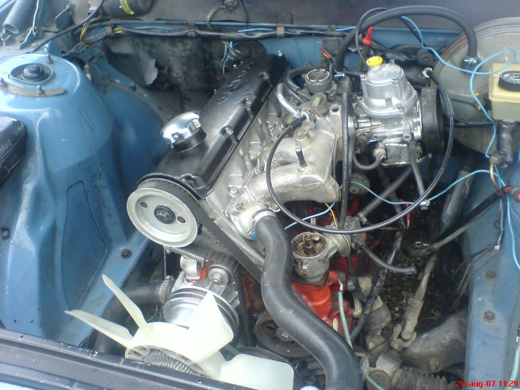

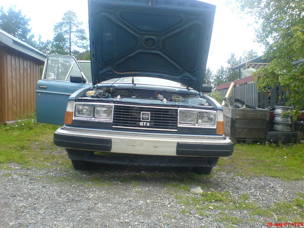

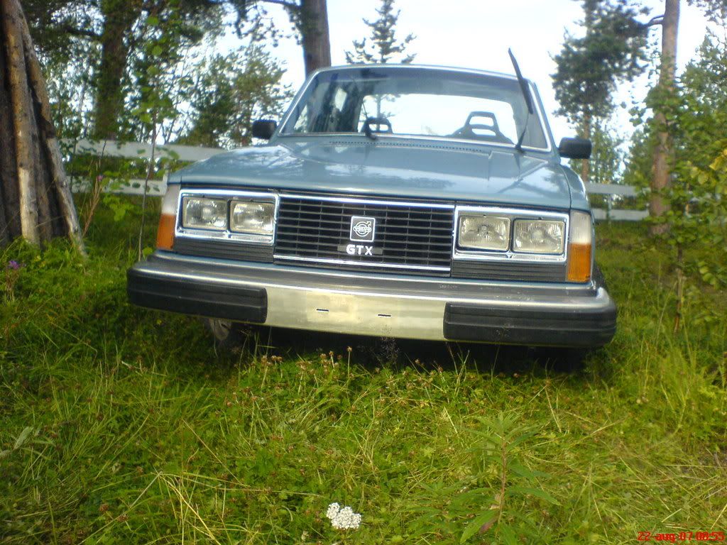

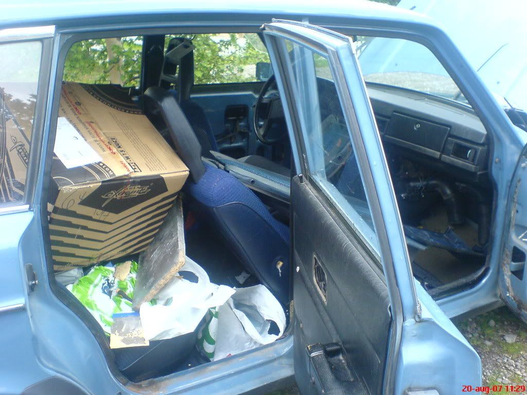

crosspipe Skrevet August 24, 2007 Forfatter Rapporter Share Skrevet August 24, 2007 da var det offesielt, denne volvoen kommer ikke på veien i år, kansje til neste år. har tatt mye deler fra den så mangler ganske mye. får tiden står den borthjømt får lagring. får se hva som skjer med den til neste år. bilder: ribbing av deler er startet. bilen er blitt lagringsplass for rot å deler intil vidre. bakfra slik den står nå. motoren etter litt ribbing enda mer ribbing Siter 1995 Mitsubishi Galant 1,8 bruksbil 1980 Chevrolet caprice classic 5,7 [x]1989 Mercedes Benz 190 E 2,3sportline [x]1986 Mercedes Benz 190 E 2,0 [x]1988 Mercedes 250D [x]1987 volvo 245 2,3 B230A [x]1979 volvo 244 GTX Lenke til kommentar Del på andre sider More sharing options...
240GLE 86mod Skrevet August 24, 2007 Rapporter Share Skrevet August 24, 2007 Syns du skulle ha gjort i ferdig denne før du hadde kjøpt no ny bil men:P hehe, du var jo på god vei med og fikse den opp;P. Du har vel ikke tenkt la den stå i høyt gress? hehe:P Men kan bli fin denna når du blir ferdig med den:) Siter Volvo 240GLE Turbo, 84Mod Bruksbil Volvo 240GL Turbo 85Mod Bruksprosjekt Volvo Amazon 65mod Langtids prosjekt Volvo 245GLT 83Mod Prosjekt eller selge? Volvo 164......69Mod Prosjekt eller delebil? Lenke til kommentar Del på andre sider More sharing options...
