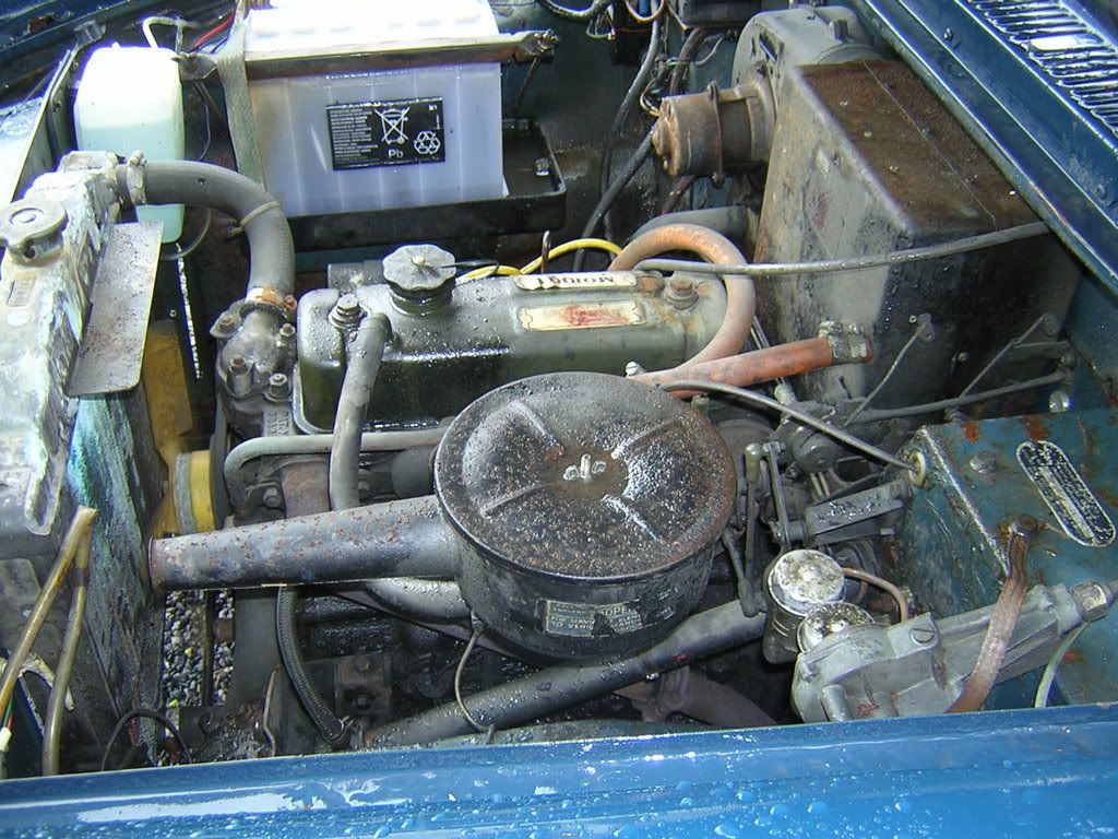

Hei Igjen,
Jeg tar opp denne gamle tråden på nytt. Denne motoren har blitt kjørt med mineralolje i hele bilens levetid. Nå har jeg av toppen og går over ventiler osvosv. Det jeg ser, er at motoren et ganske "skitten" innvendig. Dette er noe en ikke ser noe særligt av i dagens moderne motorer fordi de kjøres på delsyntetisk/syntetisk olje som har renseegenskaper som tar knekken på dette. Kan det være en god ide og bruke et slikt rensese olje additiv for å vaske motoren innvendig, eller bør jeg la være?
Additiver er vi skeptiske til. Demonter motoren, gjør den ren, få et overblikk over tilstanden dens og sett den sammen igjen med nye pakninger og hvis nødvendig nye lagerskåler. Og hva med et sett stempelringer. Ta en komptest først uansett.

Hei igjen,
Nå er det Biltema 10w-40 mineralolje på den, men muligens jeg prøver quaker state oljen nestegang :)
Bilen blir kjørt såpass lite at det blir oljeskift hvert år + filterskift. Eneste problemet er at et filterskift på denne bilen er et mareritt sett i forhold til mer moderne biler. Filteret er et lite papirfilter som sitter i en beholder som må løses, rengjøres og monteres sammen igjenn med diverse fjærer og pakninger og det er nesten umulig å få det tett ved første forsøk.
