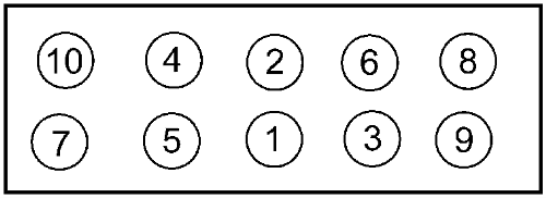

galesten Skrevet Mai 9, 2007 Rapporter Share Skrevet Mai 9, 2007 tenkte eg skulle legge ut Tekniske data til Golf 2 kan være behjelpelig på andre modeller og motor og biler......:)har mere info også om golf.. Tiltrekkingsmoment til en 1991 1,6 modell. Topplokkbolter, trinn 1, Nm 40 Nm nye oljeinnsmurt Topplokkbolter, trinn 2, Nm 60 Nm Topplokkbolter, trinn 3, Nm + 90° Topplokkbolter, trinn 4, Nm + 90° Topplokkbolter, trinn 5, Nm (Ingen etterspenning) Bærelagerbolter, Nm 65 oljeinnsmurt Veivlagerbolter, Nm 30 Nm + 90° nye oljeinnsmurt Svinghjulsbolter, Nm 60 Nm + 90° nye med låsevæske Veivakselremsk./Svingningsdp.,Nm 20/ (Sekskantbolt 180 Nm oljeinnsmurt) Kamakselhjul/ -lager, Nm 80/ 20 Remstrammer, Nm 45 Tennplugg, Nm 20 Hjul, Nm 110 Fornav/ Baknav, Nm 265/ skive skal kunne flyttes med fingre og sånn skal toppen strammes til dem som ikke vet det. bare spør om dere trenger til flere biler... Siter Vw Golf GTI16v kr Lenke til kommentar Del på andre sider More sharing options...

galesten Skrevet Mai 9, 2007 Forfatter Rapporter Share Skrevet Mai 9, 2007 fant til en 1,8 g60 er det riktig? Tiltrekkingsmoment Topplokkbolter, trinn 1, Nm 40 Nm nye oljeinnsmurt Topplokkbolter, trinn 2, Nm 60 Nm Topplokkbolter, trinn 3, Nm + 180° Topplokkbolter, trinn 4, Nm (Ingen etterspenning) Topplokkbolter, trinn 5, Nm (Toppstykke må ikke avslipes) Bærelagerbolter, Nm 65 oljeinnsmurt Veivlagerbolter, Nm 30 Nm + 180° nye oljeinnsmurt Svinghjulsbolter, Nm 60 Nm + 90° nye med låsevæske Veivakselremsk./Svingningsdp.,Nm 25/ 180 (Sekskantbolt) Kamakselhjul/ -lager, Nm 80/ 20 Tennplugg, Nm 20 Hjul, Nm 110 Fornav/ Baknav, Nm 265/ skive skal kunne flyttes med fingre Siter Vw Golf GTI16v kr Lenke til kommentar Del på andre sider More sharing options...
