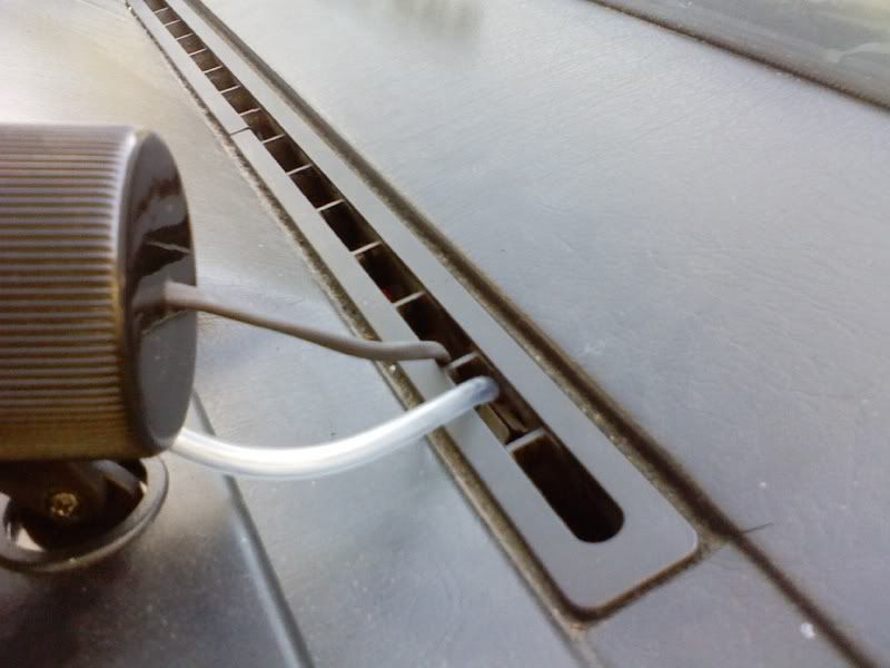

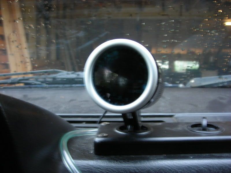

I dag har jeg hentet meg nye wire`s til håndbrekket
Så har jeg lagt opp vacum slange og strøm til måler litt penere.
Ble litt trang me slangen og ledningen i samme hull så måtte borre nytt hull til ledningene bakpå. Brukte krympestrøme til å dekke over ledningen
Lånte strøm fra det orginale voltmeteret, så jeg får lys når jeg slår på tenningen

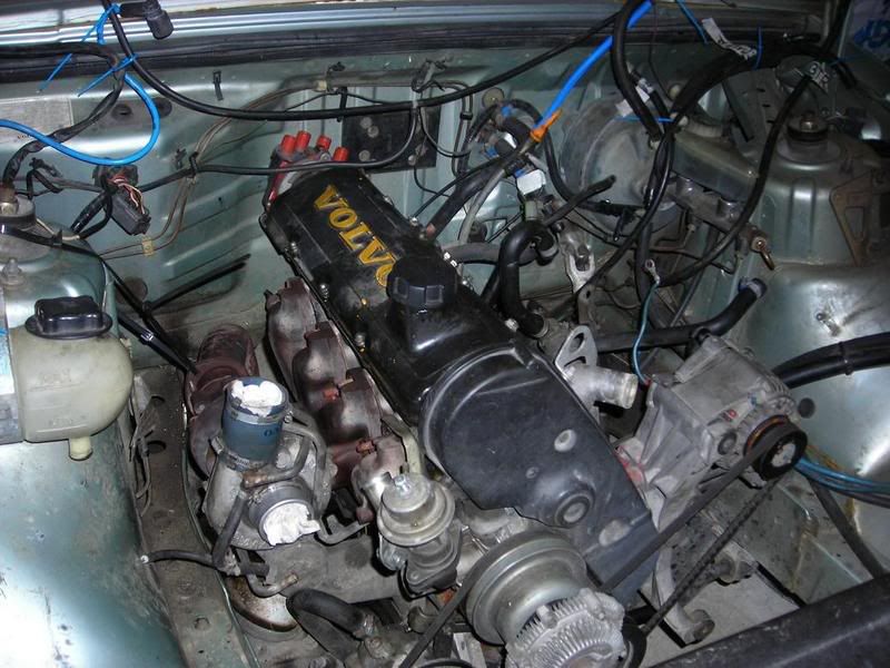

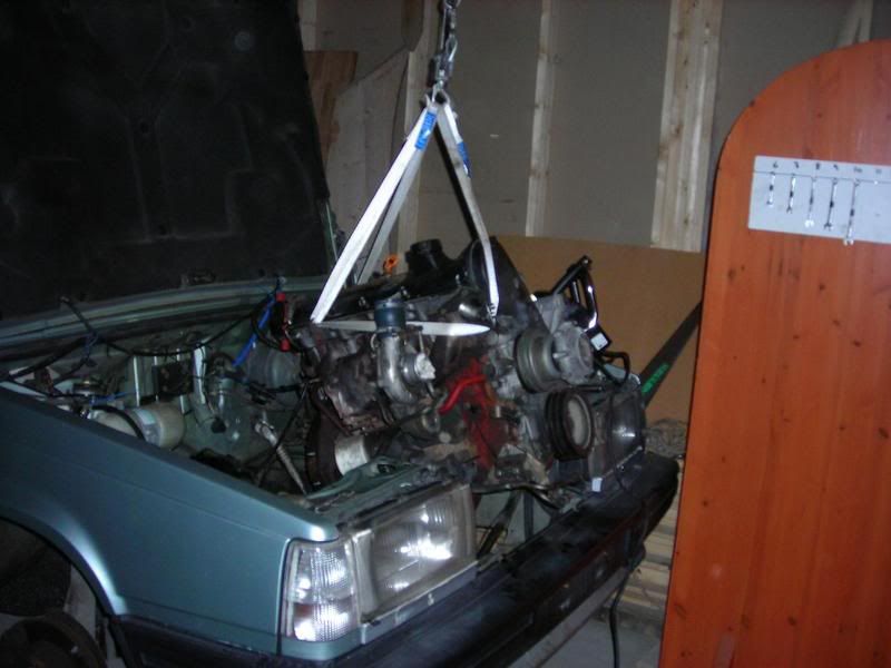

I går fikk jeg gjort klart for å heise ut motoren til helgen.
Tok av ledningsnett, radiator, intercooler, alt av slanger til bensin, kjøleveske etc, tok løs eksosanlegg, tappet den for olje osv osv.. Men andre ord alt untatt oljereturen til turbo og servoslangene.

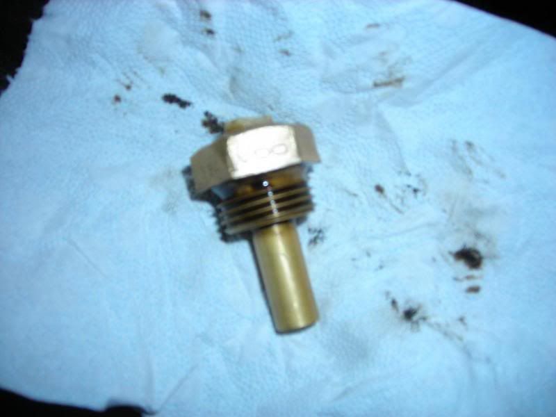

Fikk også konstatert hvor den lille oljelekasjen kom fra.
Avtappnings skruen i bunnpannen kom fra VDO alså en som hørte til en oljetemp måler regner jeg med, den var ikke tett og det satt ikke noen skive eller messingring på skruen så det resulterte i at den svettet litt olje.
Det ser ut som det har stått en kabelsko der en gang, men hele feste til den var slitt av, så til dere som skal ha føleren til oljetemp der, det er ikke noen god idè, den er meget utsatt der.

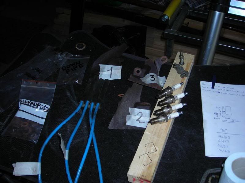

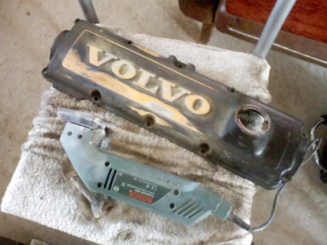

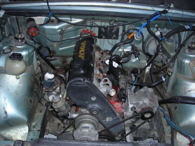

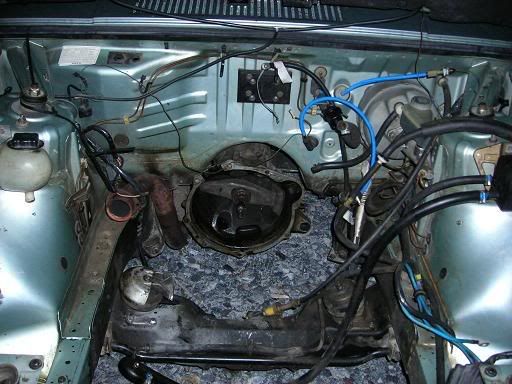

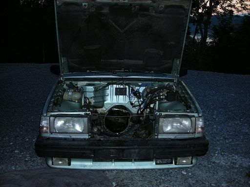

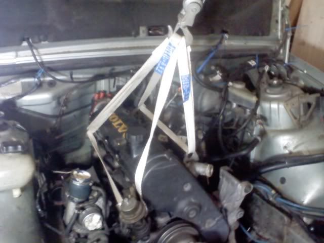

Så langt har jeg kommet :

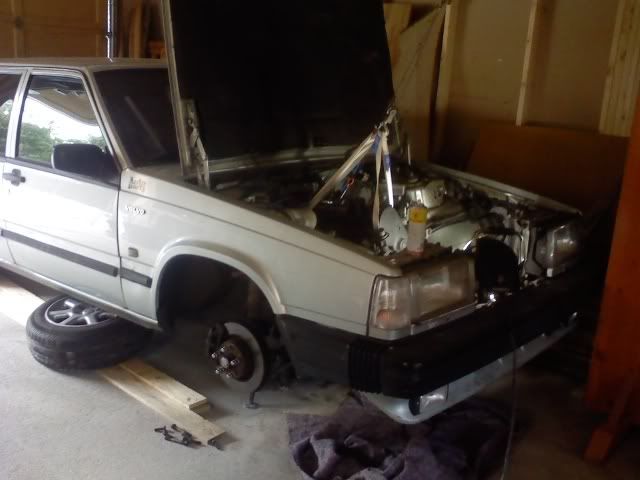

Etter litt demontering er den nesten klar for utløftning

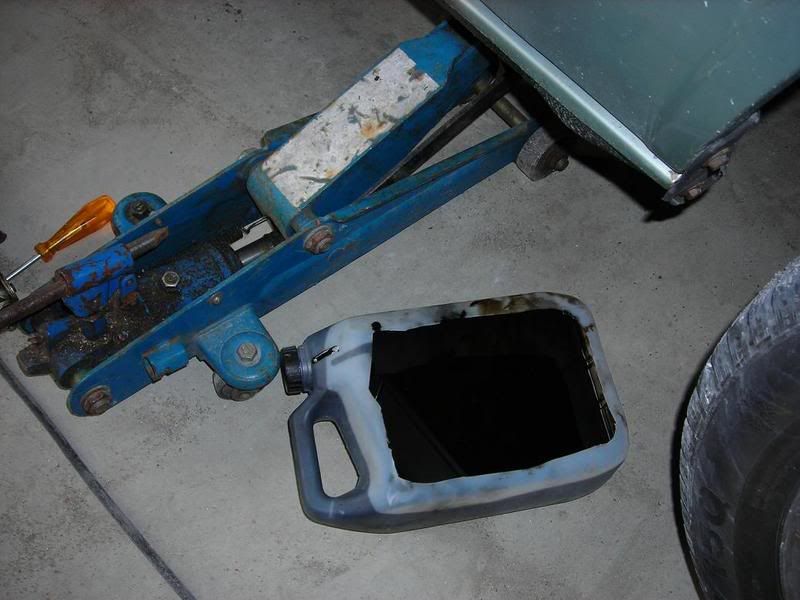

Tappet for olje
Er viktig å merke alt siden jeg ikke er sikker på om jeg kommer til å huske hvor alt skal når det skal settes sammen igjen

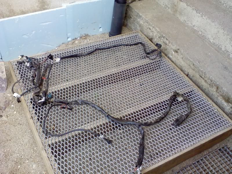

Tok ut ledningsnettet
Så er den satt på bukker og klar for utløftning.
Eneste som gjenstår å få av er 2 skruer på motorfestet
på turbosiden.
Bunnpluggen fra VDO som var skyld i den lille oljelekasjen

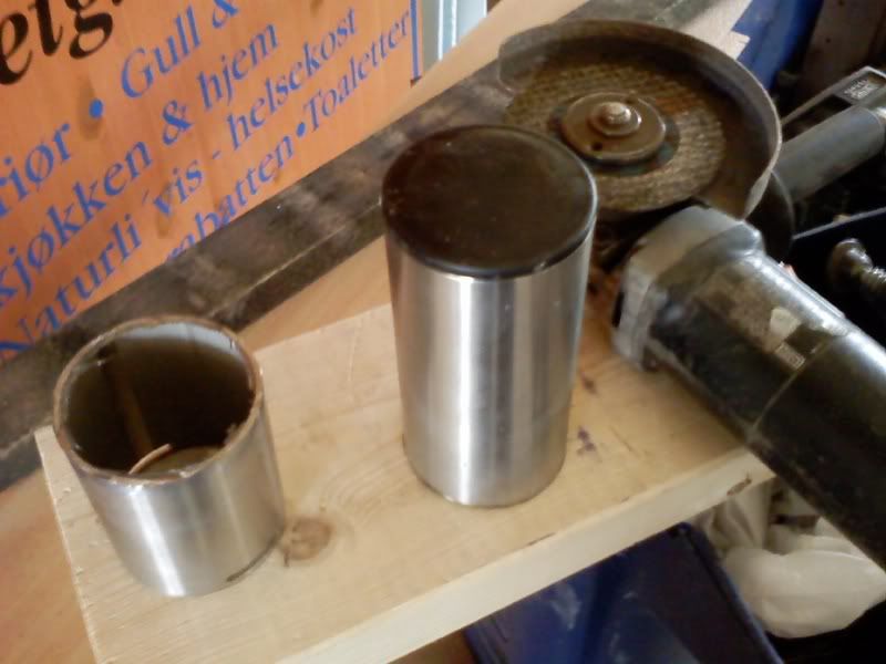

Så startet jeg og skjære til en catchtank.
Det er fatisk en sofafot jeg skal bruke.
Det sorte lokket i toppen er laget av plastikk
så vet ikke om jeg kan bruke det, da jeg ikke er 100%
sikker på om det kommer til å bli tett.
Kommenter gjærne! :spin

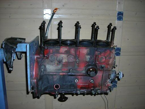

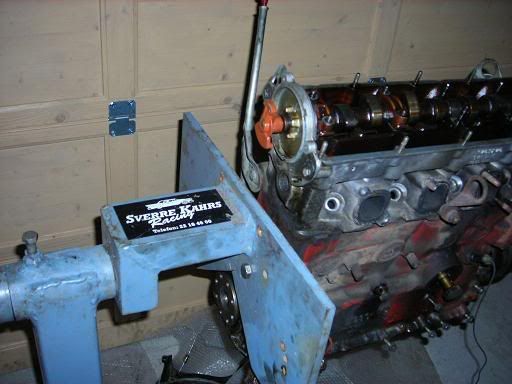

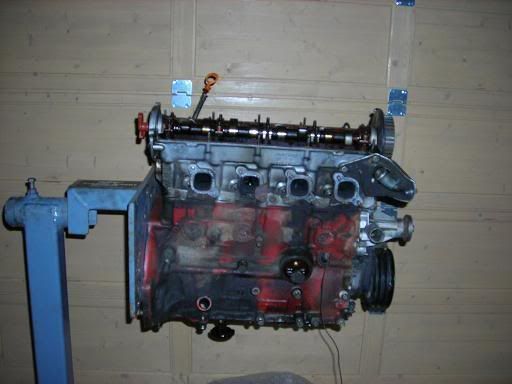

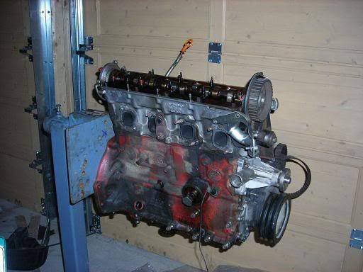

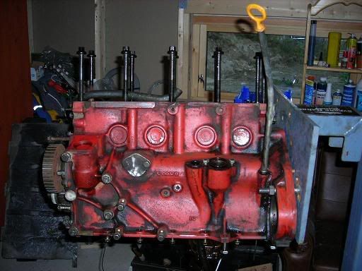

Så har motoren kommet på bukken

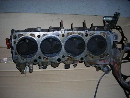

Toppen er tatt av
Vasket blokken litt

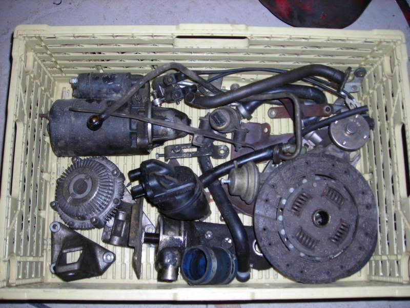

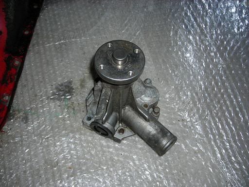

Diverse motorkomponenter

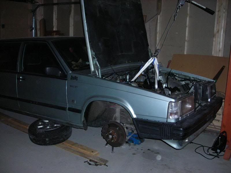

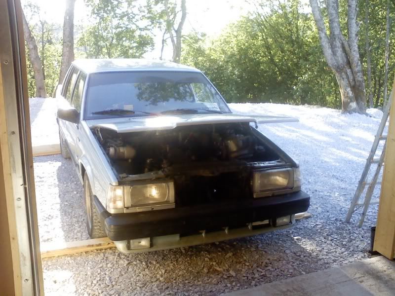

Bilen blir skyhøy uten motor i!
Ganske lav bak i forhold

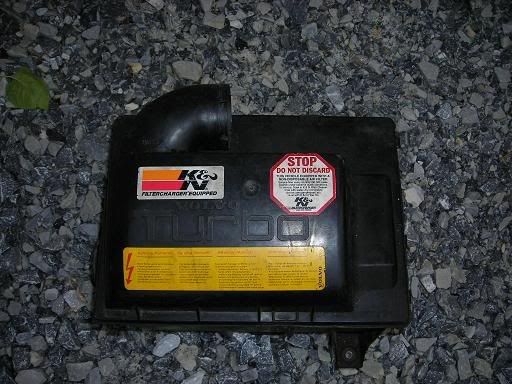

Så har jeg hentet noen nye deler fra en delebil som skal på plass
Orginal luftfilterboks

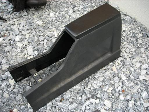

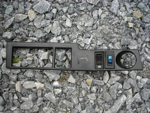

Høytaler deksel og midtkonsoll som skal byttes da det som er i bilen er litt missfarget

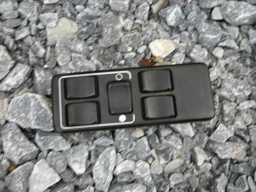

Så har jeg fått el.vindushesier som skal inn

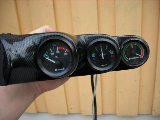

Holder for instrumenter i A-Stolpen med Amperemeter, Econometer og Oljetemp

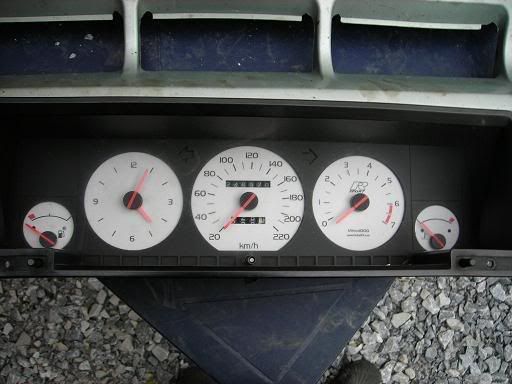

Hvite instrumentskiver fra DeltaGFX har jeg også fått, men de passer ikke til turbomodeller så de er til salgs. Send PM om du er interessert :)

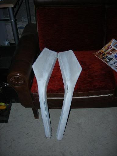

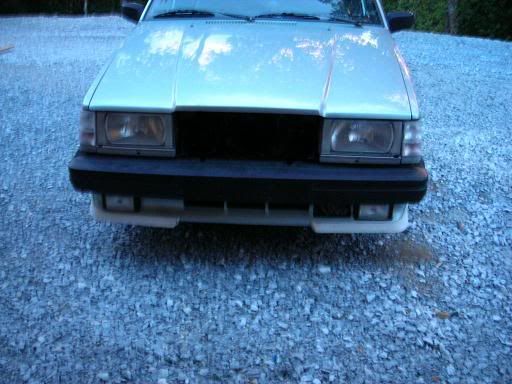

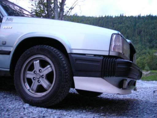

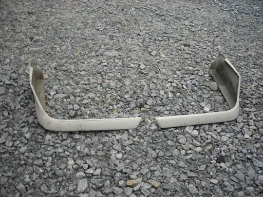

Så har jeg ENDELIG fått Add-On foran igjen! :D
Pusset ned
Prøvemontert på bilen
Ble bare et silig bilde av nyvasket bil så slenger det bare ut :)

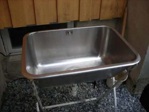

Til slutt har jeg dratt hjem en vask for å vaske deler i
