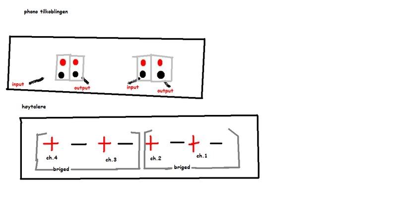

har en basskasse med forsterker jeg sku hatt kobla. jeg har en forsterker med 4 tilkoblinger for phono å 4 utak for høytalere å skall brokobble dette for å få best lyd men skjønner ikke hvordan:( har sånn splitt på phonokabelen så det kommer ut 2 røde å 2 svarte fra phonon fra spillern. kunne noen forklart meg? slik ser det ut:

Det er ikke anbefalt å bruke y-ledd på phono kabler for det gjør at du halverer signalet inn på forsterkeren, noe som gjør at forsterkeren må forsterke opp det du taber i y-leddet i tillegg til den ekstra effekten. Som da gjør at du får lavere effekt ut enn det du ville fått uten y-leddet, dessuten så øker faren for forvregning ved bruk av y-ledd.
Den forsterkeren som er beskrevet her i form av tegning, ser ut til å være en 4-kanals forsterker å da er det anbefat å bruke to sett med stereo-phonokabler for å få et godt og kraftig signal ut fra forsterkeren. Evt. om man bare har ett sett med phono-kabler fra spilleren så går de ann å sette de inn på den front kanalene og koble ett par fra utgangen på de samme kanalene og inn på de andre (rear) men da er det viktig og skru ned litt på forsterkningen på (rear) for å få likt effekt nivå ut fra forsterkern. Skal se om jeg klarer å lage noen illustrasjoner
Ps. Det er ikke å anbefale å bokoble alle 4-kanalene på en 4-kanalsforsterker for det tar knekken på den.

Er anbefalt å ha ett sett med phono-kabler til front og ett til rear (som ofte er navnet på inngangene) for å få mest mulig effekt ut av forsterkeren.
Hvordan har du kobla basserene på utgangen da?
Sånn by the way, så hadde det vært greit å få vite åssen forsterker du har, i allefall åssen bassere du har for å kunne gi deg litt mer eksagte tips.

har brokobbla dem som onkeln min sa jeg sku gjøre:P - på ch.1 + på ch.2/ - på ch 3 å + på ch 4.... skjønner hva jeg mener hvis du ser på tegninga mi:P er en lanzar vibe 4kanal 1000w med 2 stk 12" rockford punch trur jeg men er u-sikker på om det er punch eller ikke.. var de verste man fikk i rockford for noen år siden har jeg hørt det er jeg har:p
It`s hard to tell if a man is telling the thrut, when you know you would lie if you where in his place
høres greit ut det, men hva er motstanden i elementene dine da? For i bro-kobla modus så er ikke forsterkeren stabil i lavere enn 4ohm, så hvis elementene er på 2 ohm så kan du ikke bro koble forsterkeren
