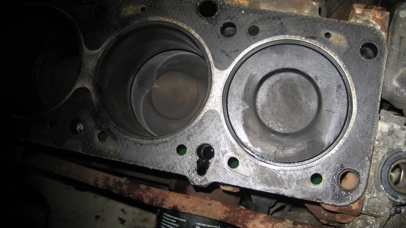

volvofanatist Skrevet Februar 20, 2007 Rapporter Share Skrevet Februar 20, 2007 Hei, trenger litt hjelp her nå.. Har en 240 med 200k motor ifra 360 stående her.. Saken er den at vi for noen dager siden fant oljegrums i kjøleveska og den kokte av ingenting osv.. Dessuten så gikk den bare når det var trykk i kjøleveska.. Så vi kom egentlig fram til at det måtte være toppakningen som hadde takka for seg... Så i dag skrudde vi av toppen da, men pakningen ser jo faen meg hel ut.. værsåsnill og ta en titt på dessa bildene og si hva dere mener sjøl.. På forhånd takk;) Skjønner ingenting lenger jeg... Det eneste jeg syns ser litt tvilsomt ut her, er det hakket på bilde nr 6, men det er jo bare mellom oljekanal og boltehull såvidt jeg kan forstå, så det burde jo ikke ha noe med kjøleveska å gjøre... Siter ------------------------------------- '86 Volvo 740GL '01 peugeot expert Lenke til kommentar Del på andre sider More sharing options...
_240_turbo_ Skrevet Februar 20, 2007 Rapporter Share Skrevet Februar 20, 2007 Ikke godt å si men kan være at toppen er sprukket. Siter -01 V40 1,8i -Bruksbilen- -86 245 -Prosjektbilen- -80 244 2,2 TIC -Evighetsprosjektet- Har hatt mange andre bilmerker men ender alltid opp med Volvo.... Lenke til kommentar Del på andre sider More sharing options...
esbandos Skrevet Februar 20, 2007 Rapporter Share Skrevet Februar 20, 2007 Er ikke alltid man kan se på pakningen om den er gåen.. Det har jeg erfart ett par ganger selv.. Men om dere hadde hvit guffe i oljepåfyllingslokket, den kokte ofte osv, er det nok topp-pakningen.... Bytt den å se om feilen blir borte. Hvis ikke, kan det være sprekk i toppen/blokka som gjør at dere får guffe i oljepåfyllingslokket, den kokte ofte osv.... Siter 1993 Audi 100 Avant 2.8Q 1995 Audi A6 Avant 2.5TDI (familiebilen) 1975 Volvo 242L Prosjektet 1980 Volvo 244DL Harryvogna 1980 Ford Taunus 2.0L 2-dørs Lenke til kommentar Del på andre sider More sharing options...
volvofanatist Skrevet Februar 20, 2007 Forfatter Rapporter Share Skrevet Februar 20, 2007 Er det da, at toppen ser jævli strøken ut den og.. Men gidder ikke bytte pakning hvis toppen er gåen, det gidder jeg ikke koste på den drittmotor'n... Siter ------------------------------------- '86 Volvo 740GL '01 peugeot expert Lenke til kommentar Del på andre sider More sharing options...
esbandos Skrevet Februar 20, 2007 Rapporter Share Skrevet Februar 20, 2007 Er ganske vanskelig å se at toppen er sprukket også da.. Med mindre du varmer den opp.. (metallet i toppen utvider seg ved varme, ergo vises sprekken bedre). Men som sagt, veldig vanskelig å se.. Jeg hadde prøvd å bytte topp-pakning først.. :) Siter 1993 Audi 100 Avant 2.8Q 1995 Audi A6 Avant 2.5TDI (familiebilen) 1975 Volvo 242L Prosjektet 1980 Volvo 244DL Harryvogna 1980 Ford Taunus 2.0L 2-dørs Lenke til kommentar Del på andre sider More sharing options...
turbo242 Skrevet Februar 20, 2007 Rapporter Share Skrevet Februar 20, 2007 sprekker ser du somregel ikke, må trykktestes for å finne ut.. om toppen har vært veldig varm mange ganger hadde det kansje vært en ide å sjekke om denne er skeiv før dere monterer den sammen igjen... Siter http://www.wetterhusracing.no http://www.bakaxel.se Lenke til kommentar Del på andre sider More sharing options...
