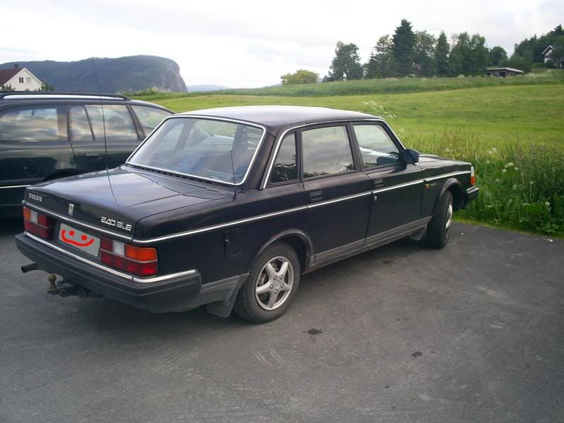

Da var det min tur.. jeg som aldri skulle ha volvo!
Endte opp med:
Volvo 240 GLE 1986, gått 289000km
Motor:
-B230A
-5trinns
-Sort Interiør
ellers lite å si :p

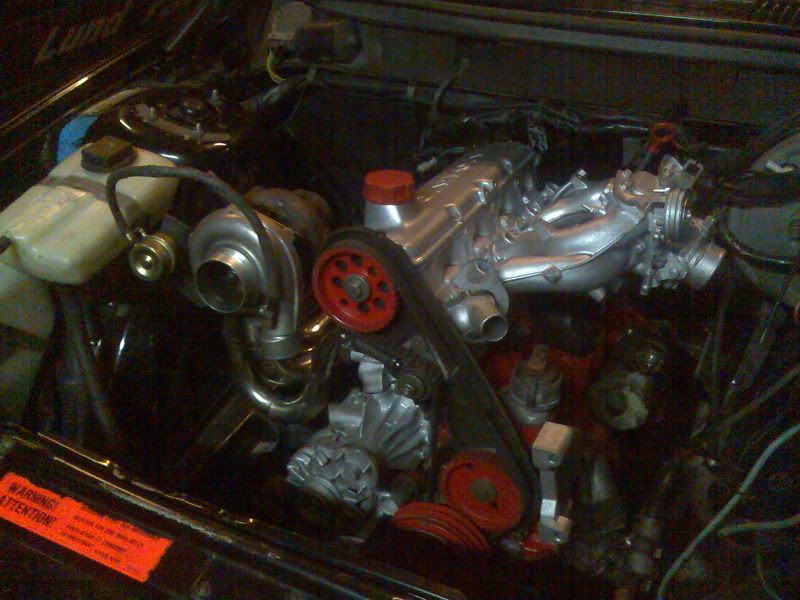

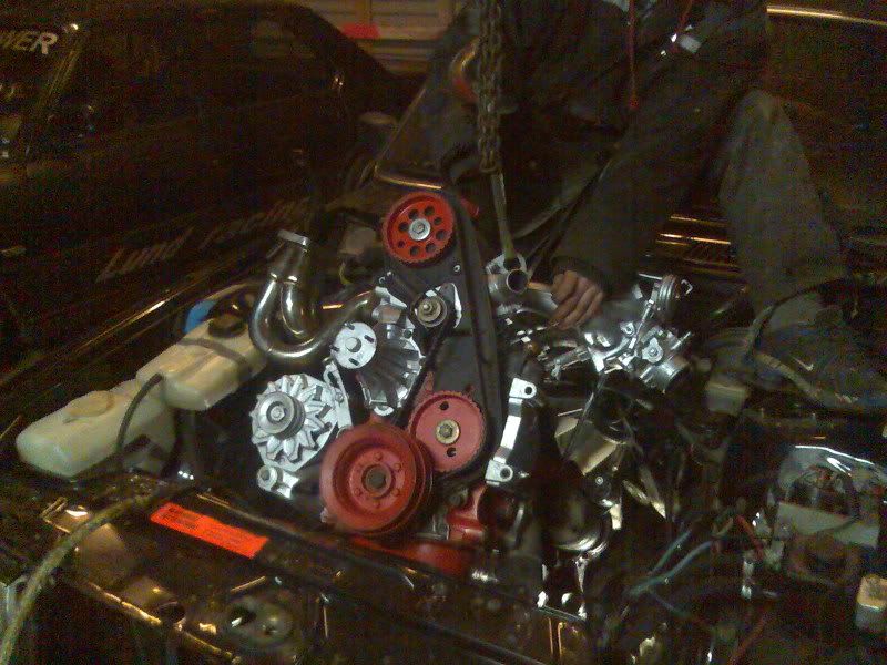

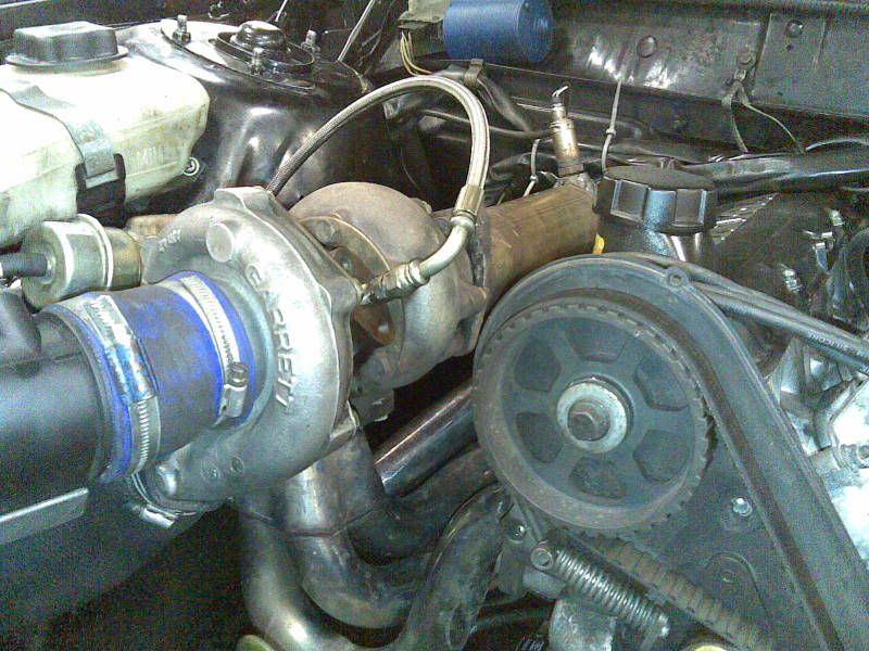

Planer: v=skaffet

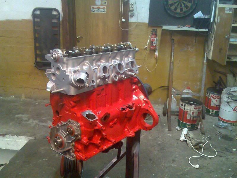

Motor:
-b21et blokk v

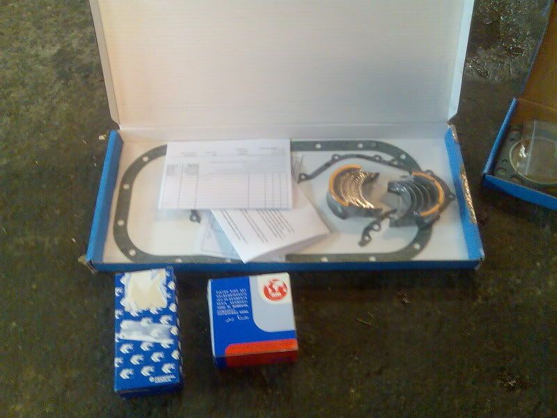

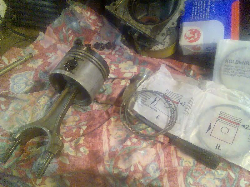

-nye veivlager og bærelager, stempelringer, kryssboltlager. v
-alle nye pakninger, og simmeringer v

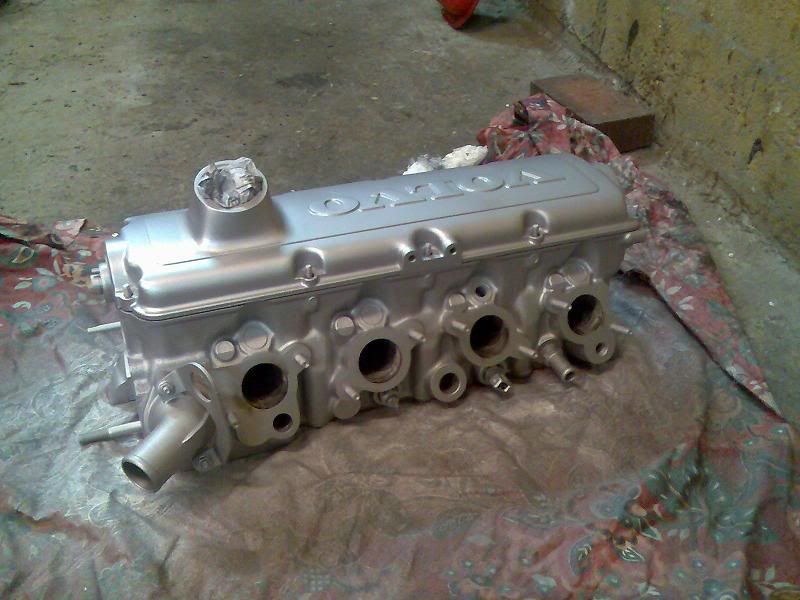

-530topp v

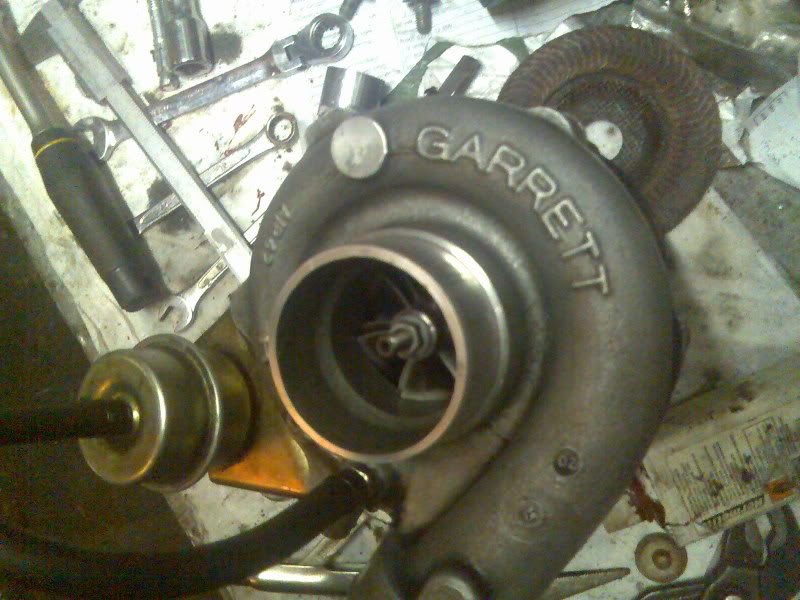

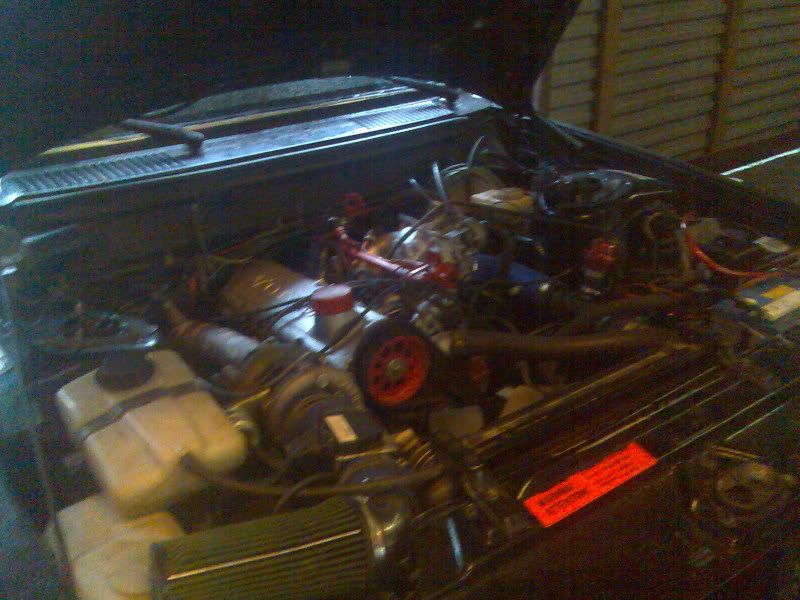

-XS-POWER T3/T4 Hybrid turbo v HAVARERT!!!
-Garrett t3? ikke vet jeg :p v
-XS-POWER Grenrør v
-Alu Cooler ifra Iveco v
-Innsprøytning ifra F motor v
-Tillegssdyse! v
++++ sikkert en del jeg glemmer..

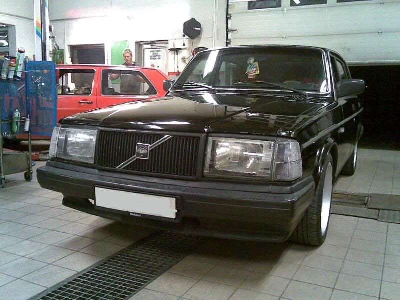

Ellers skal bilen:

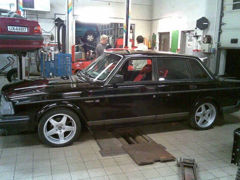

-Senkes, lesjøfors senkesett.. v
-Eiker E1 17 v mangle to stykk :p
+++ div stereo osv
En del rust!!!... ... ...

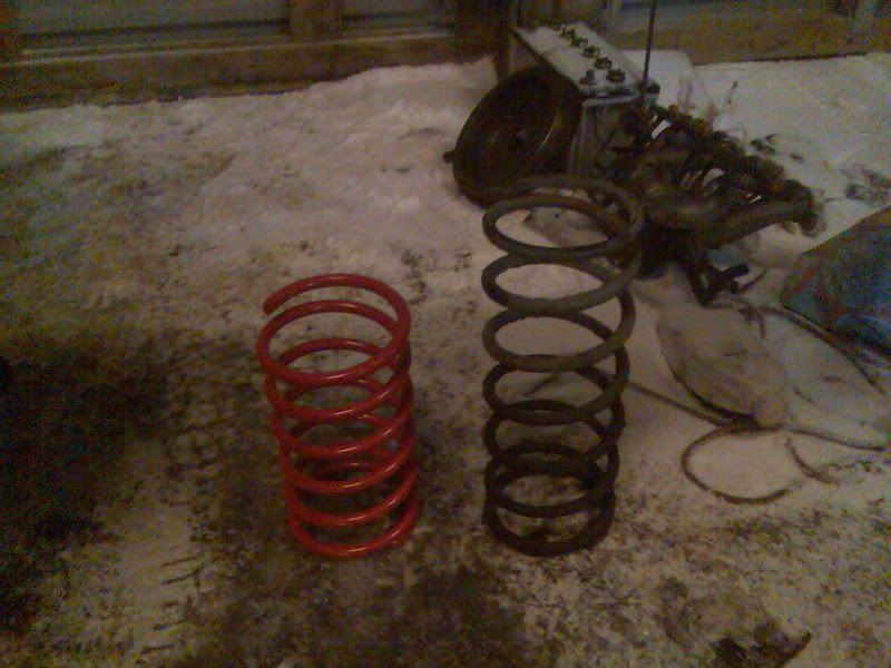

Senkesettet!

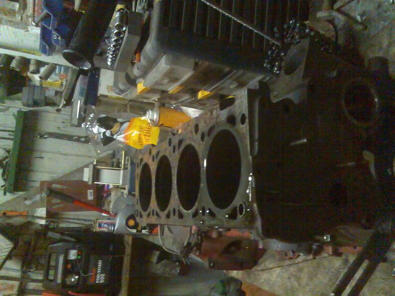

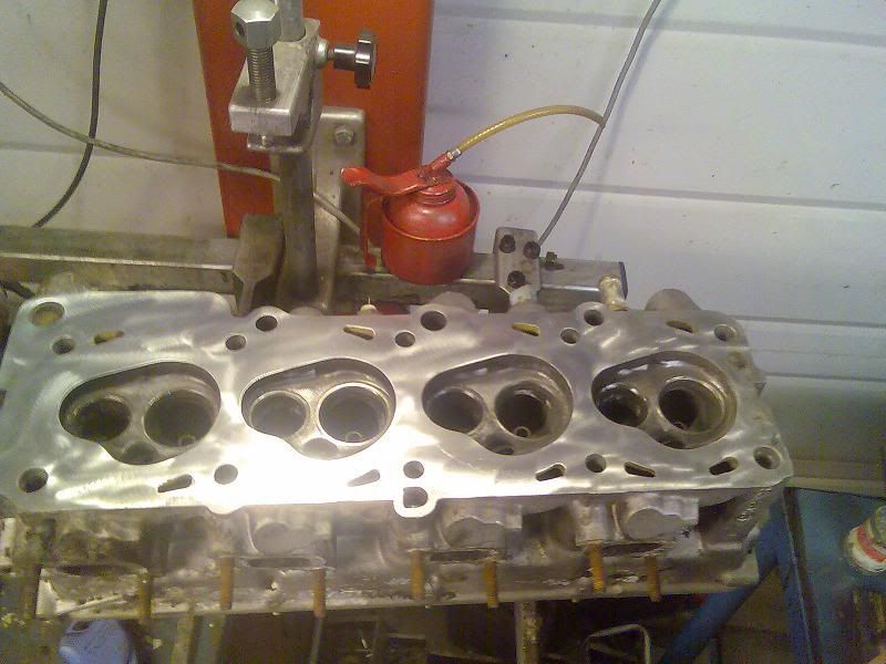

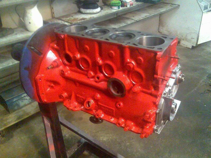

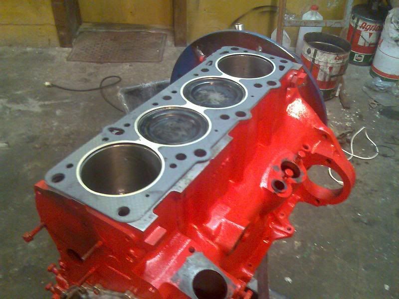

honing

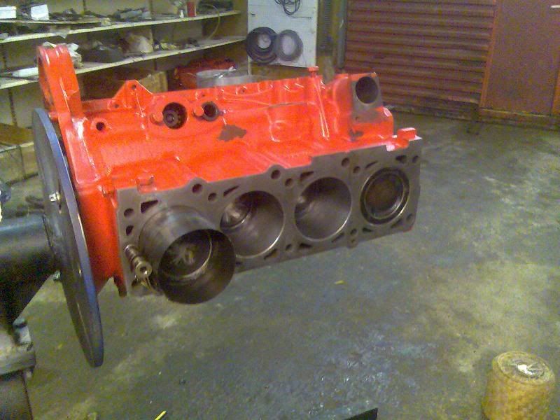

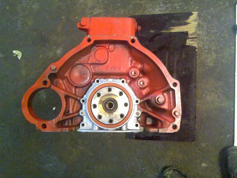

blokka nylakkert
deler !

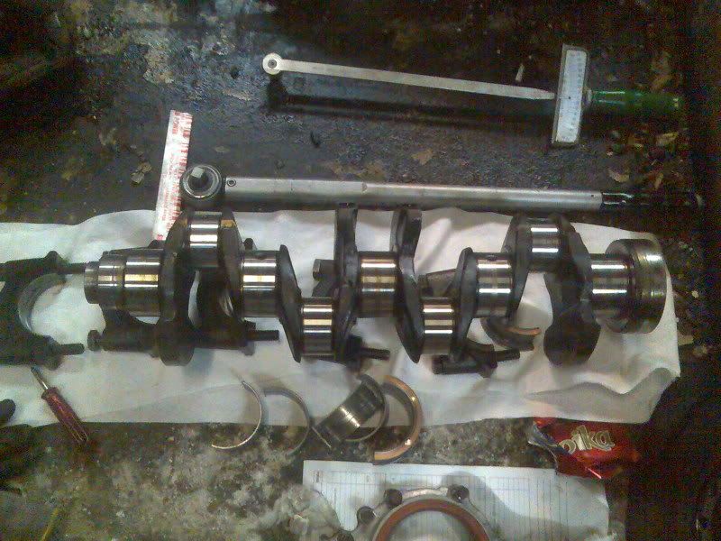

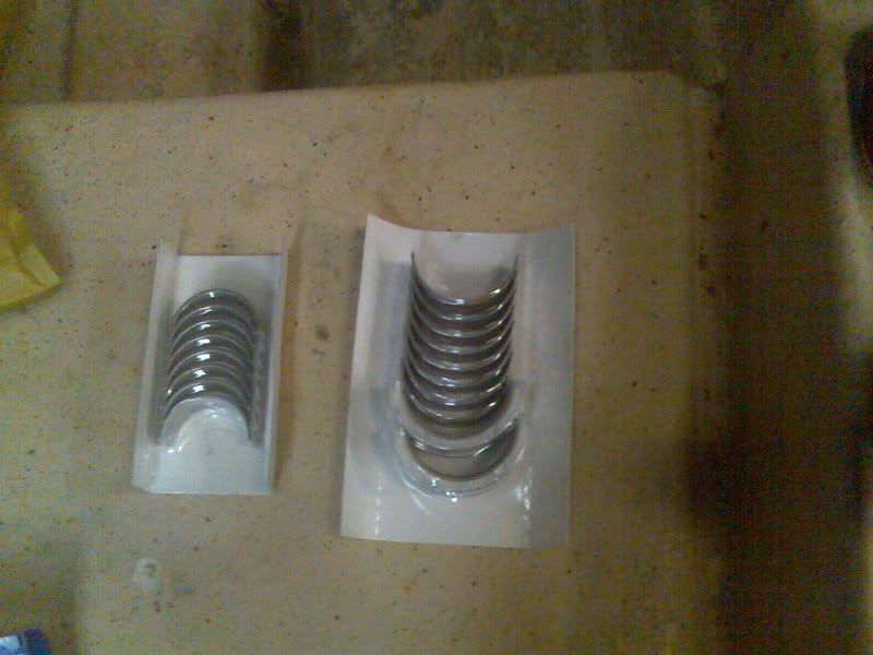

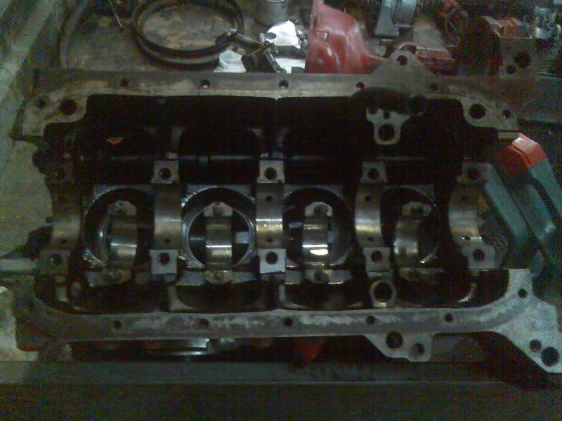

montering av lager og veiv

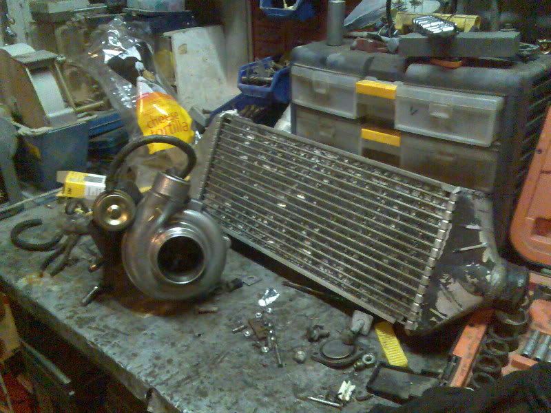

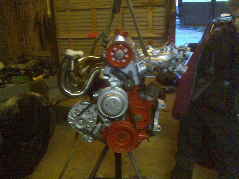

Turboen og Intercooleren

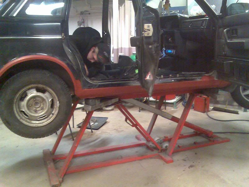

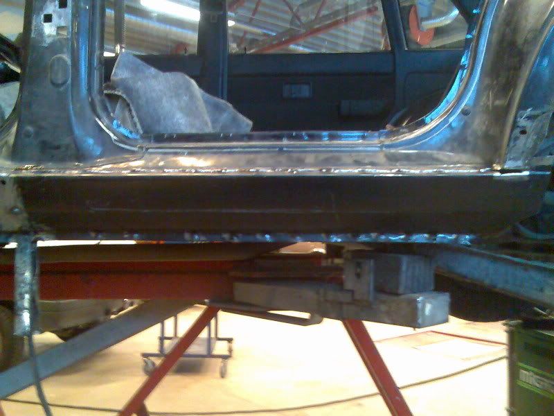

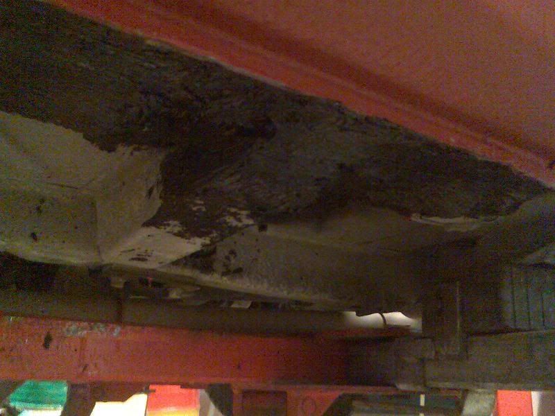

grunna etter ny kanal og hjulbuen reparert.
TJUKK!!! OG KLISSETE MASSE SA DUUU???
grunning...

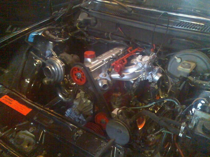

Grenrør :D
litt forskjell...
Mer kommer vel etter helga.. skal prøve å få sammen litt av motoren.. :yodude:

bilen med blinkers og senk.. alt for lite senk etter min mening...

Oppdatering!
ny turbo :)
får prøve å ta noen nye bilder av bilen også ganske snart :)
Håper å få 200hk på hjula, samt få bilen ferdig til jeg får førerkort :) bare å komme med innspill/kommentarer!:)
Her ble det stilt!
Motoren tok kveld, mista kompresjonen, men fikk skaffa en 96 modell 230fk å pakka neddi

pen.. litt mye rust du må ta da.. men bilen har vertfall potensial! hvilke farge skal du ha på denna a? hmm.. ruster alle dissa 240 på samma sted eller? :P min også hadde høl i dissa kanalene.. :P
men du må ha LYKKE TIL!! gleder meg til flere bilder!!

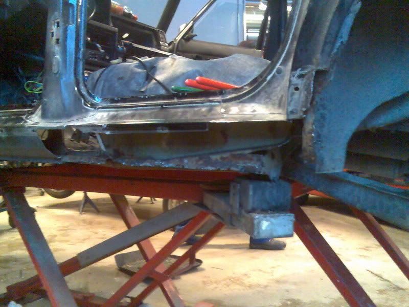

gidda ikke å legge ut all rusta :P var på begge sider, hjulbuene, og gulvet foran begge sider ! huff mye jobbing, men håper det blir bra.. skal være ferdig i løpet av uka her !:) blir gøy å få sammen motoren..

ja det tror jeg på :D hehe.. er synd med rusta da.. håper det går enekel for deg da.. sveise hjul buer er HAT, det er en ting jeg vet veldig godt! men resten av bilen så jo bra ut da! mye er det du har senka denna a?
Er vel Lesjøfors 35mm tror jeg.. skifter ikke hjulbuene da :D bare fjerner rusta og sørger for at det ikke blir subbing med større felger :D

Synd, men du lærer sinnsykt mye av ett sånt prosjekt... Drev på akkurat samme sted for 2 år sia sjøl... XS grenrør? Har hørt at de ikke er noe særlig, men det finner du ut...
XS røra skal kappes og sveises uansett, er bare mye enklere å kjøpe noe som er ferdig oppmålt liksom, skal kappes og sveises ordentlig.. billige også

Jeg har lest noe på TPC om at døm ikke har brukt bakgass når døm sveiser, så sveisene sprekker opp... Har jeg lest, mulig døm har begynt med det nå, det finner du ut av.
