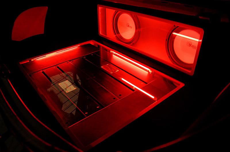

Dammed Skrevet November 30, 2006 Forfatter Rapporter Share Skrevet November 30, 2006 Å lime det ja, hadde ikke forventa det... Hvor mye koster det å få folk som jobber med bilstereo til å lage noe ala dette: Hvordan tåler glasset bagasje? tenkte på det glasset over forsterkerne... Siter Eier av en svart Toyota Celica T23 2000mod Lenke til kommentar Del på andre sider More sharing options...
cossie power Skrevet November 30, 2006 Rapporter Share Skrevet November 30, 2006 glasset over forsterkerne er ganske tynt,så det holder vel ikke all verden med bagasje nei,men det var heller aldrig planen...:D Siter Cosworth,the search for power. prosjekt electric orange :http://www.bilforumet.net/showthread.php?t=125413 Lenke til kommentar Del på andre sider More sharing options...
Dammed Skrevet November 30, 2006 Forfatter Rapporter Share Skrevet November 30, 2006 ok, er de glassene som du har brukt ripefrie/ripemotstandige? Og hvis det er ikke frekt å spørre, hvor mye kostet selve glassene deg? :) Siter Eier av en svart Toyota Celica T23 2000mod Lenke til kommentar Del på andre sider More sharing options...
