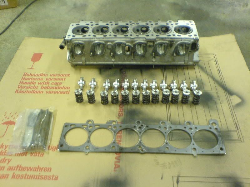

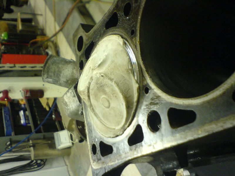

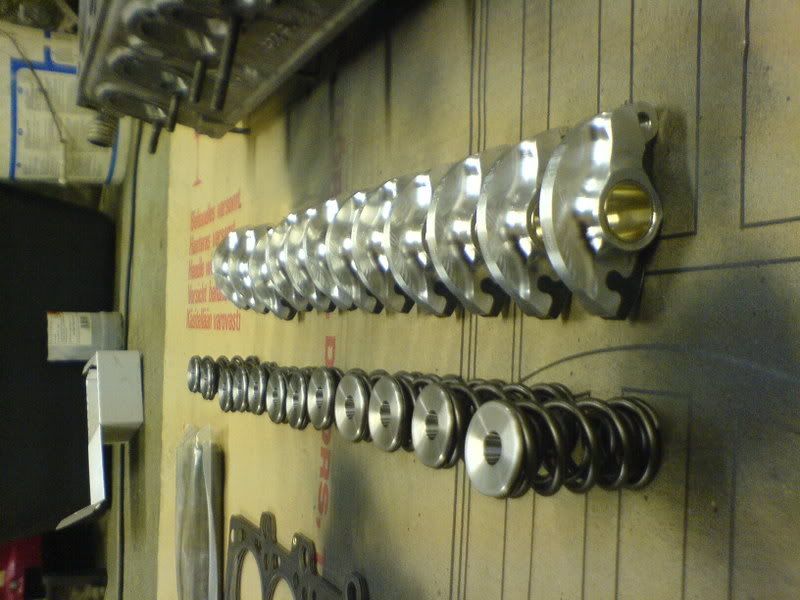

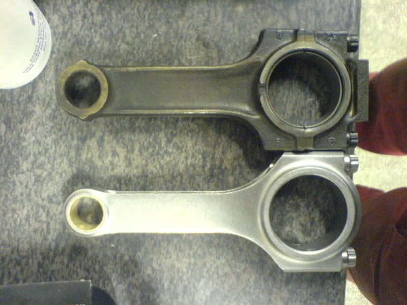

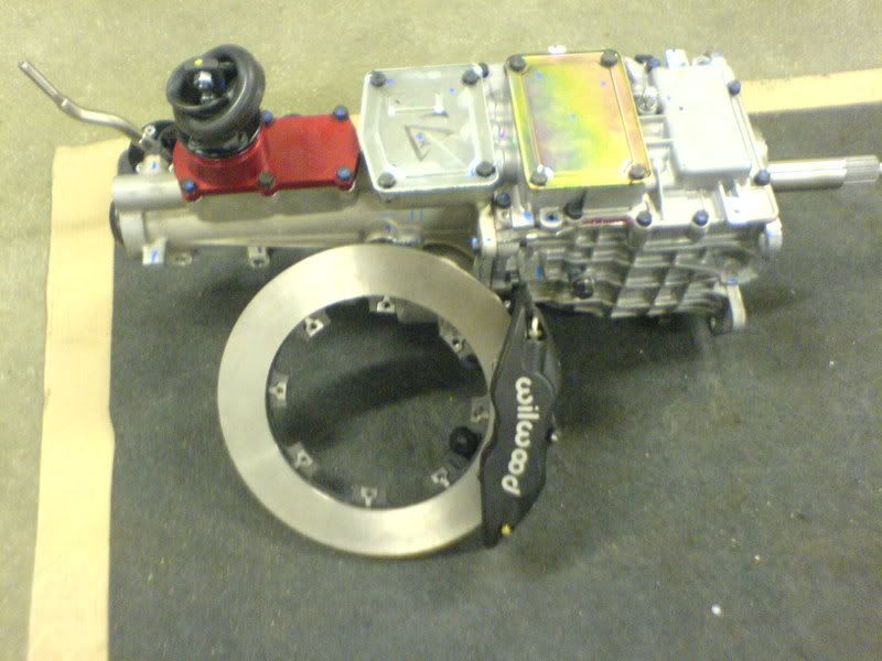

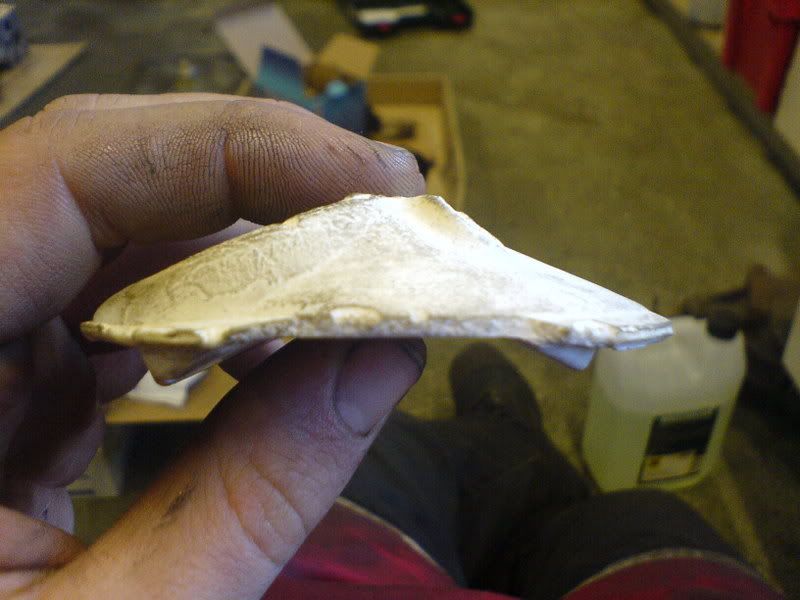

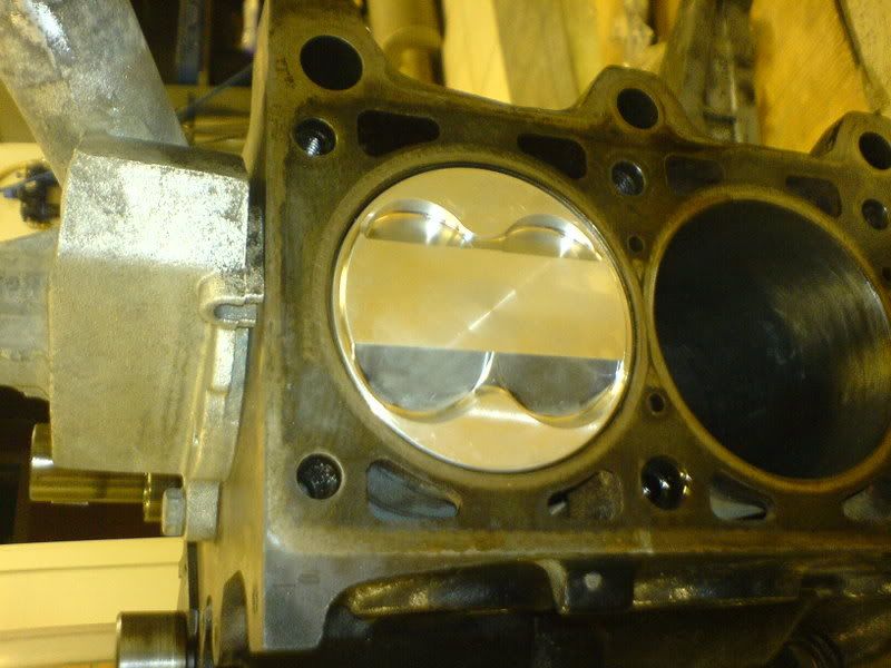

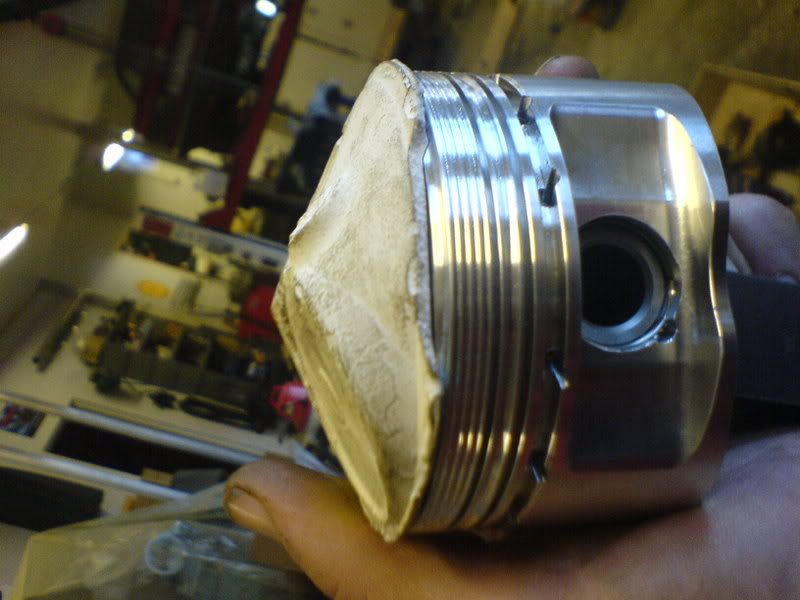

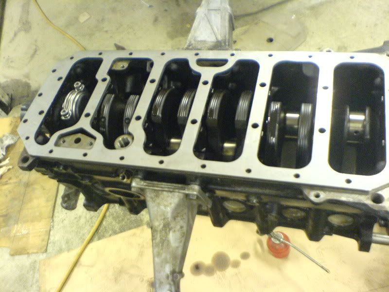

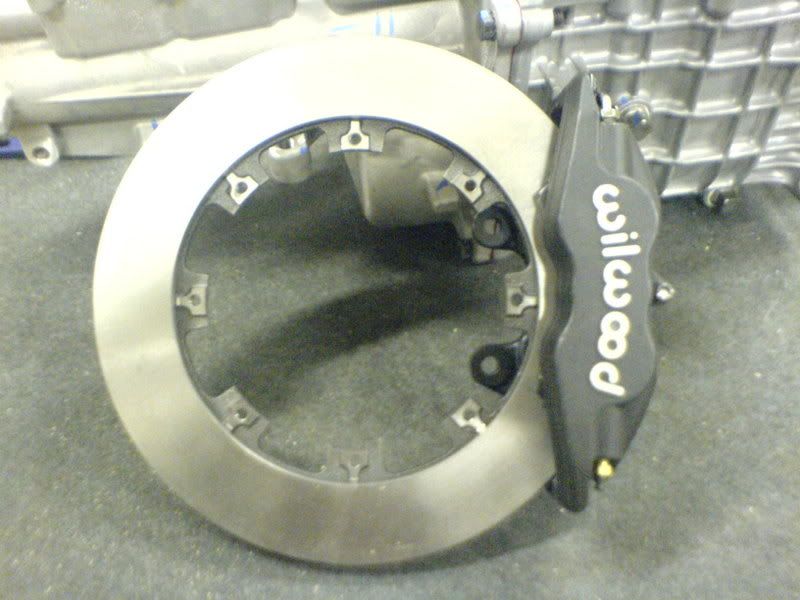

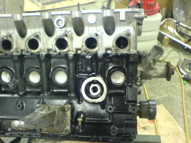

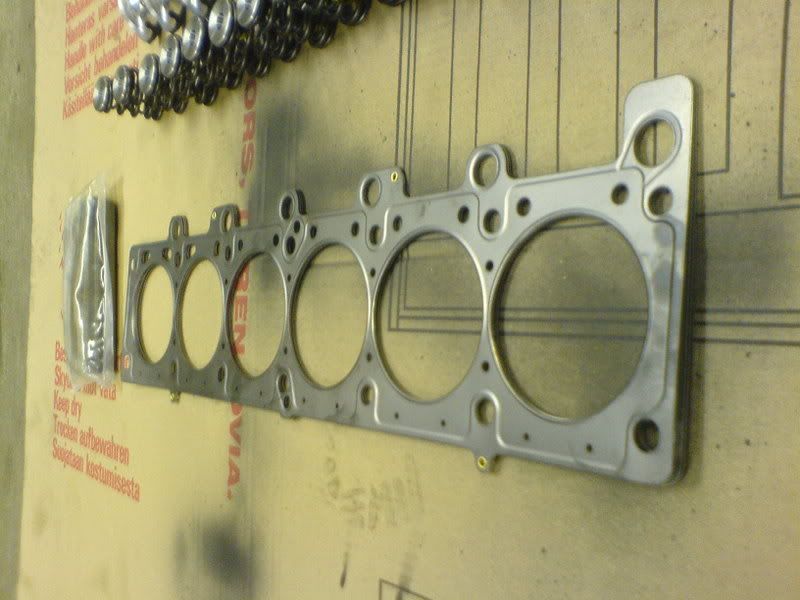

NM-Performance Skrevet Desember 12, 2006 Forfatter Rapporter Share Skrevet Desember 12, 2006 Stemmer at det er denne ja! Kay Ove som eier og kjører bilen! Meritter? tja.. vet ikke helt hva vi skal si! Gikk greit! Var vel bare en viss escort han slet med å holde følge i fjord på de lokale drag møtene. Men kan vel gi en viss garanti for at INGEN i området kommer til å holde følge i år! ;) (var den drøy???) Her kommer iallefall litt uppdates fra helgen! Nå er de fleste delene vi trenger ankommet. Og vi begynner med å måle opp og ta avstøpninga av forbrenningsrommet. Forbrenningsrommet med stempler med 4 ventilers teknikk blir ikke HELT som vi hadde håpet på... Men med litt bearbeiding vil de blir helt perfekt! Komp forholdet ble lagt til 8,1:1. Flere som tar 6 helt nye JE stempler og begynner å frese i dem??? :D Rådene ser veldig bra ut! Clevite77 lager, og 138mm lange råder (135mm org). Slik ser stemplene ut org.... Kommer bilder i neste omgang etter maskineringen. Toppen vil bestå av forsterkede ventilfjærer, med billet alu løftere. MLS pakning med ARP bolter. Støtteplate for rammelagrene fant vi også nødvendig.. Eller mest for sikkerhets skyld. Willwood bremsene sammen med tremec kassa... Ren bilporno :D Apropo tremec.. det ble bestilt et shortshift somskulle passe! DET gjorde det IKKE! Så da var det bare en ting å gjøre... Bygge om! :D Siter Lenke til kommentar Del på andre sider More sharing options...

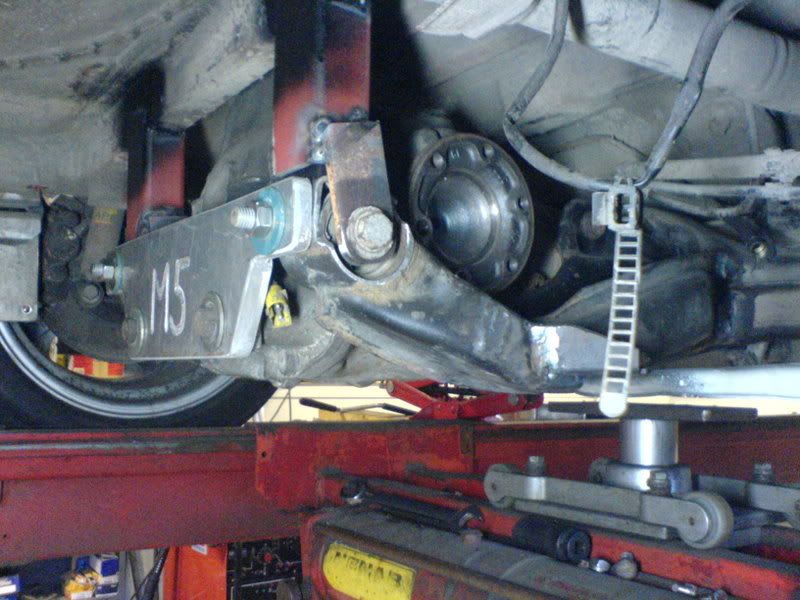

fiesta_xr2i Skrevet Desember 12, 2006 Rapporter Share Skrevet Desember 12, 2006 blir det hjort noe med bakaksel da ?? eller holder den ??. blir vell tur til bjørnstad bil å få bremset denne ? :D Siter 2001 mondeo Tddi stv 87/91 sierra cosworth 4x4 x 92 fiesta xr2i 1,8 16v x 88 sierra sedan x 90 sierra combi Lenke til kommentar Del på andre sider More sharing options...

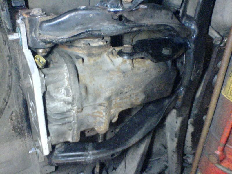

NM-Performance Skrevet Desember 12, 2006 Forfatter Rapporter Share Skrevet Desember 12, 2006 Ja bakenden e det gjordt en del med.... :) Vi har byggd in M5 diff i bakstillinga. 3,5" melomaksel og M5 drivakslinga og kuta! Så vil tru dæm hold! :D Siter Lenke til kommentar Del på andre sider More sharing options...

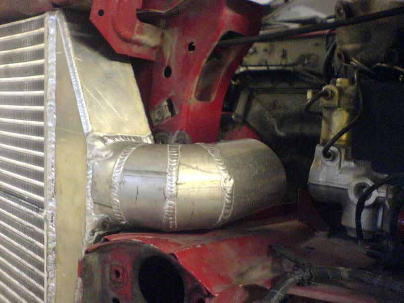

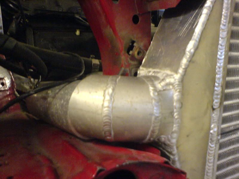

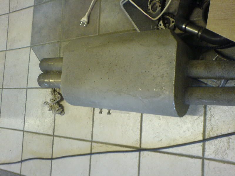

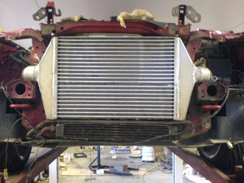

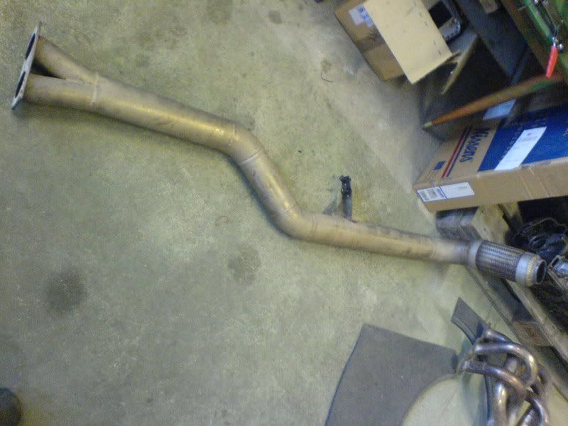

NM-Performance Skrevet Desember 12, 2006 Forfatter Rapporter Share Skrevet Desember 12, 2006 Flere oppdatteringe fra hælga! Collern e selfølgelig heimlaga, og e nok bortimot så stor som det går utn å ødelegg alt for mye. Ble litt obygging for å få diffen til å passe, men det jikk til slutt! Ble VELDIG stabilt. Eksosanlegget bruke vi det samme som i fjord! Selfølgelig hjæmmembygd i rustfritt.... Til og med potta e home made. De her fælgan e foresten t salgs.... 7,5 og 9,5 16". Strøkne felga! bortimot! Siter Lenke til kommentar Del på andre sider More sharing options...

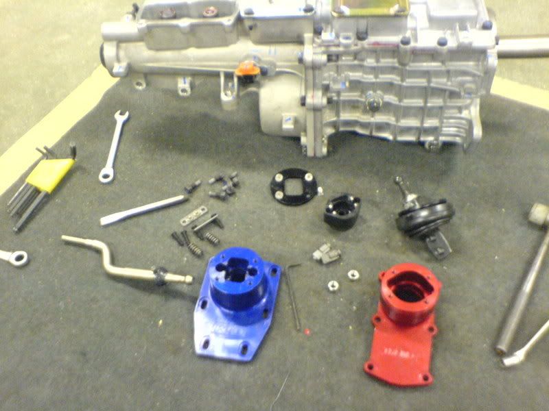

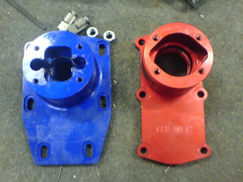

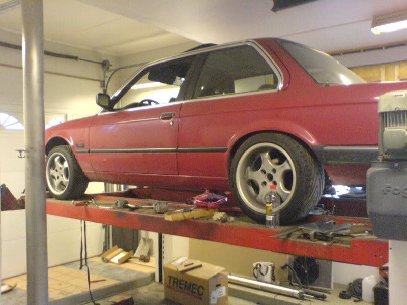

AC^ Skrevet Desember 13, 2006 Rapporter Share Skrevet Desember 13, 2006 Åssen shifter ere du har der...? Type kort eller? Åssen lengde har dere på mellomakslinga egentlig....? Ser jo bra ut detta, men åssen havner spaken ut på denna iforhold t høle a? Siter Prosjekt: 740 16V 2.3l Turbo, SM4, TKO600 DOG, 1986 Bruksbil: Volvo V70N 2.0T aut, alt utstyr Signaturregler:http://www.bilforumet.no/faq Lenke til kommentar Del på andre sider More sharing options...

NM-Performance Skrevet Desember 13, 2006 Forfatter Rapporter Share Skrevet Desember 13, 2006 Takker takker!!!!! Vi handla et spakestell fra B&M... men det vi fikk var jo feil! Så bruker org plata og byggde inn skiftehuset fra B&M shiftern! Er kort type ja! Men skal ha gansek lang staur på den. så går litt opp ig opp! Men org hadde blir ufin lang! Mye tightere den B&M shiftern en tremec sin! Plastig på tremec sin! (jalla) Akslinen er 115cm. og 3,5" Men vi må nok korte den inn 10-11cm i tillegg! INGEN av delene vi har fått har vært rett! Justert på det meste! Siter Lenke til kommentar Del på andre sider More sharing options...
