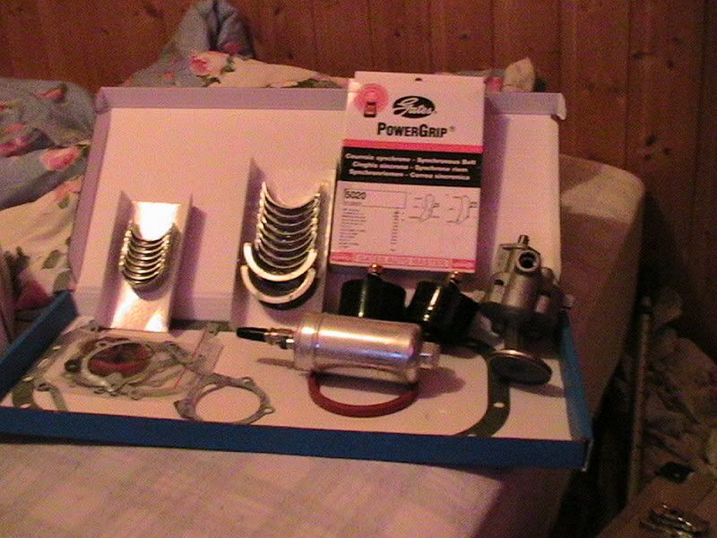

-=VoLvO=-740=Tic=- Skrevet April 11, 2007 Forfatter Rapporter Share Skrevet April 11, 2007 Da var det meste annkommet:) lagrene å pumpene Plx R 500 Siter Volvo 740 87mod Autronic++ 2.5 16v Overbôôst Volvo V70 AWD R 99mod vrak Lenke til kommentar Del på andre sider More sharing options...
