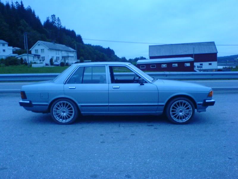

(blue)bird Skrevet November 11, 2006 Rapporter Share Skrevet November 11, 2006 jeg har self en buebird 910 de har ET40 på stål felgene og ET35 på alufelgene;) jeg bruker self 17x7,5" felger med ET40 med 215/40/17" dekk da har du 2mm klaring til støtdemper Siter -Datsun by Nissan Bluebird910 1980 Sedan -Datsun by Nissan Bluebird910 1982 Sedan xDatsun by Nissan Bluebird910 1981 Wagon (RIP) :( Lenke til kommentar Del på andre sider More sharing options...
