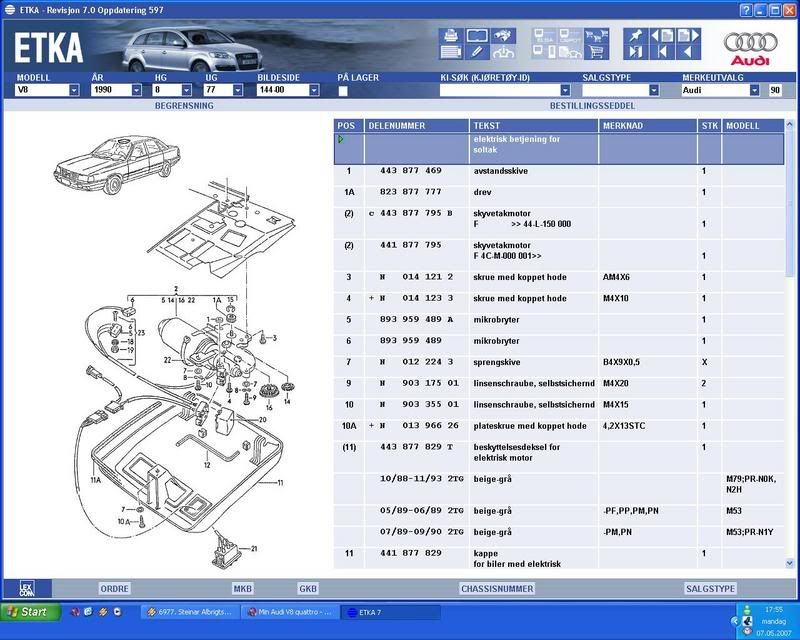

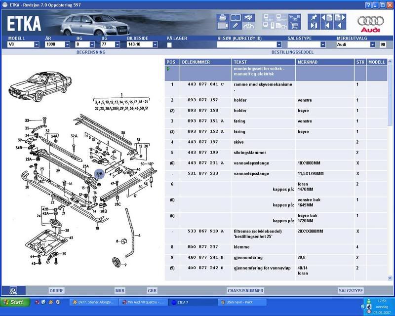

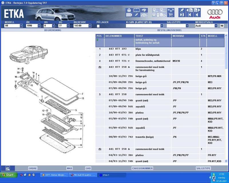

bdybdal Skrevet Mai 7, 2007 Rapporter Share Skrevet Mai 7, 2007 lettare å berre skru ut motoren, to philips skura , so slepp du å demontere dreva å waiern. ser at har begynt å komme riper med meg, kom ikkje det før, er litt irriterende, her får du bilde frå etka, veit ikkje heitl om du klare å sjå ka so e ka, men ej fann ikkje delen din Siter 1990 Audi 200 20v tq 1987Audi 90 quattro 1986 Ford sierra 2,0L VRAK Lenke til kommentar Del på andre sider More sharing options...

salms Skrevet Mai 7, 2007 Forfatter Rapporter Share Skrevet Mai 7, 2007 Du kunne kosta på deg og lagt opp litt større bilder da, jeg ser jo ikke en skjit av det der.. hehe :D Ta ut hvilken motor sier du? til takluka? For på vindusheismotoren så MÅ jeg ut med drevet for å få dratt ut motoren, pga den pikken på tuppen av akslingen ut fra motoren er for stor til å passere det plastdrevet. Siter Får man først smaken på gode biler, så fortsetter man gjerne å kjøre Audi videre også.. :) Lenke til kommentar Del på andre sider More sharing options...

bdybdal Skrevet Mai 7, 2007 Rapporter Share Skrevet Mai 7, 2007 Du kunne kosta på deg og lagt opp litt større bilder da, jeg ser jo ikke en skjit av det der.. hehe :DTa ut hvilken motor sier du? til takluka? For på vindusheismotoren så MÅ jeg ut med drevet for å få dratt ut motoren, pga den pikken på tuppen av akslingen ut fra motoren er for stor til å passere det plastdrevet. på vindusheisa, er berre å kjøre motoren ut komm som faen me mej, slepp å ta ut dreva opna et sånt so ej hadde som deleheis, satt no i en times tid å berre kuka me viern no kjem bilda dine Siter 1990 Audi 200 20v tq 1987Audi 90 quattro 1986 Ford sierra 2,0L VRAK Lenke til kommentar Del på andre sider More sharing options...
salms Skrevet Mai 7, 2007 Forfatter Rapporter Share Skrevet Mai 7, 2007 kjøre ut motorn? Hmmm.. Jeg prøvde å dra ut motoren etter jeg løsna den fra selve mekanisken, ut herfra altså Men du ser på tuppen der så er det et slags "hode" som blir for stort til å dra forbi plastdrevet som(jeg glemte å ta bilde av) går inn i gjengeskruen, vil jo ødelegge plastdrevet som igjen skal drive mekanisken da. Siter Får man først smaken på gode biler, så fortsetter man gjerne å kjøre Audi videre også.. :) Lenke til kommentar Del på andre sider More sharing options...
bdybdal Skrevet Mai 7, 2007 Rapporter Share Skrevet Mai 7, 2007 kjøre ut motorn? Hmmm.. Jeg prøvde å dra ut motoren etter jeg løsna den fra selve mekanisken, ut herfra altså Men du ser på tuppen der så er det et slags "hode" som blir for stort til å dra forbi plastdrevet som(jeg glemte å ta bilde av) går inn i gjengeskruen, vil jo ødelegge plastdrevet som igjen skal drive mekanisken da. hehe det går akkraut, når dinna tuppen komen til dreva er det litt slark, å du får bøyd den ned, men no skal ej legge på sommardekka, so kankje sitte her Siter 1990 Audi 200 20v tq 1987Audi 90 quattro 1986 Ford sierra 2,0L VRAK Lenke til kommentar Del på andre sider More sharing options...

salms Skrevet Mai 7, 2007 Forfatter Rapporter Share Skrevet Mai 7, 2007 Den delen du ser er knekt i taklukemekanismen min er ikke med på det bildet ditt. Siter Får man først smaken på gode biler, så fortsetter man gjerne å kjøre Audi videre også.. :) Lenke til kommentar Del på andre sider More sharing options...
bdybdal Skrevet Mai 7, 2007 Rapporter Share Skrevet Mai 7, 2007 Hehe, times tid å kuka med wiren? Holdt du på inni døra da? Jeg snurra da på plass igjen wiren på 2min inkl smøring av den.. ikke noe stress det, det så bare skremmende ut med det samme dritten reiste i alle retninger.. var laust frå døra, waierne dreiv berre på å hoppa ut når ej ha fått snorra den litt rondt, fekk nåken til å halde å då vart det plutseli mykje beire Siter 1990 Audi 200 20v tq 1987Audi 90 quattro 1986 Ford sierra 2,0L VRAK Lenke til kommentar Del på andre sider More sharing options...

salms Skrevet Mai 7, 2007 Forfatter Rapporter Share Skrevet Mai 7, 2007 Hva var problemet? Skulle du ha ut drevet? Da må du legge hele greia oppned, og slå ut den "pikken" fra baksiden. Den sitter bare banka nedi "huset" der med massespor på seg. Og når du har banka den ut så kan du banke den ut av drevet "riktig" vei... Måtte gjøre detta på min. Var jo grodd fast..Pussa akselen med sandpapir, og monterte med litt godt med olje i alt. Funker som gull! Hvis det var det som var problemet da :) Det var ikke noe problem hos meg, alt kom "dettende" ut av seg selv omtrent, var i fin stand slik. Men for å få delt motoren så måtte jeg ut med plastdrevet i "girkassa" mellom motoren og mekanisken, det drevet som mangler på det bildet der. Visst ikke så fikk jeg ikke ut akslingen forbi drevet. Vanskelig å forstå dette? :p Og det var ikke slark slik det tydeligvis har vært hos bdybdal, og om det hadde vært såpass slark at det der hadde gått smertefritt så ville vel drivakslingen "hoppa over" mot tannhjulet når det begynte å gå tungt. Diameteren på det kukkhuet i tuppen der er jo det samme som toppdiametern på gjengeskruen i akslingen. Siter Får man først smaken på gode biler, så fortsetter man gjerne å kjøre Audi videre også.. :) Lenke til kommentar Del på andre sider More sharing options...
bdybdal Skrevet Mai 7, 2007 Rapporter Share Skrevet Mai 7, 2007 ha ej vist kar delen sånn ca e so sko ej ha fonne den, men du har vell vw/audi verkstad der du bor, å då får du no sitte å sjå på etka at me deleselgern, er som regel ej som viser han nøyakti ka del ej skal ha, Siter 1990 Audi 200 20v tq 1987Audi 90 quattro 1986 Ford sierra 2,0L VRAK Lenke til kommentar Del på andre sider More sharing options...
