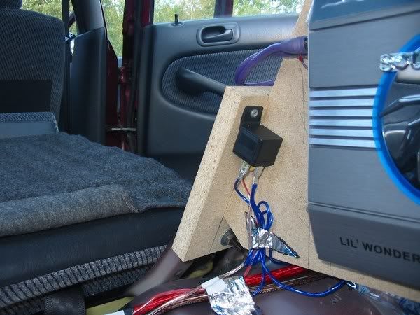

noen her inne som kan forklare hvor de forskjellige kablene skal? :)
kontaktene som er på releet er: 30, 85, 86, og 2 stk 87
fint om noen veit :)
kremt,kremt. nå skal vi se om jeg husker detta. 30 er konstantstrøm, 87 er ut til hver forsterker, 86 er styrestøm fra spiller og 85 er jord. Mener å huske det var slik. Men har du kun to forsterkere så trenger du ikke rele.
