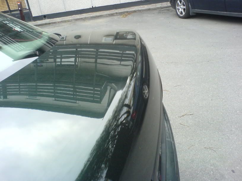

joda fikk tatt noen bilder idag :)
Her har jeg bynt å våtslipe, bruker klossen for å få det jevnere. Før jeg bynte var lakken ru som en appelsin på en dårlig dag :iconsm
Så pusset til det ikker er ru mere og prøvde å få overgangene så jevn som mulig. I profiler og sånt må du bare pusse for hånd, lett å pusse igjennom klarlakken. Og når det skjer har du en stygg flekk der.
ble litt lite bilder, tror de forsvinner når jeg tar de med mobilkamraet :( men når jeg var fornøyd med slipinga gikk jeg over med rubbing til det ble blankt. Man må nesten bare bruke maskin for ikke å polere seg ihjel :thumb
Ser det bra ut etter rubbinga, polerer jeg hele flata. vist ikke så er det på nytt igjenn med slipinga.
Slik ble resultatet på skjermen, ble overaskende fornøyd :D Var en plass jeg pussa helt igjenna til grunninga, men ble ganske lite.
Men blankt blei det! faktsik blankere enn resten av bilen. Når man våtsliper med 2000, så sletter man all ruhet, fordi når noe er lakket, så vil det være litt ru.
Overgangene blei også så bra at man nesten må studere bilen for å se de :)
men bagasjeluka :( Pussa igjennom et par plasser, og overgangene blei temmelig ille. I tilleg til det så er lakken jeg brukte litt lysere enn den skal være, så det synes godt på luka. Så tenker jeg må lakkere bagasjeluka ordentlig :)
kan ordne bedre bilder av resultatet i mårn, er blitt så mørkt her

ble storfornøyd med skjermen ja :) men som er vansklig å se på bildene, så ble bagasjeluka så som så... Legg på en god dæsj med klarlakk så du har en del å gå på når du skal pusse over :thumb men vær forsiktig og ikke legge for mye klarlakk akkurat i overgangen, da det kan bli en høy kant, som jeg opplevde med bagasjeluka, vent 5-10 min mellom hvert lag.
Når du sliper må du slipe ekstra forsiktig på overgangene, for det kan lett bli en hvit kant. Men vist du ikke lakkerer med slike overganger, og kun lakkere til kant eller profiler vil du klare det fint :) da er det bare å pusse forsiktig, forsiktig over og polere.
Seg i lakken er ingen katastrofe, det kan du slipe med 2000 det også.
Råder deg til å ta en flate om gangen, for å prøve deg fram, og du burde kjøpe 2 slike lakk pakker, for var ikke mye i dem nei.
Men lykke til med ditt prosjekt da :thumb du får bynne å poste bilder når du er i gang
