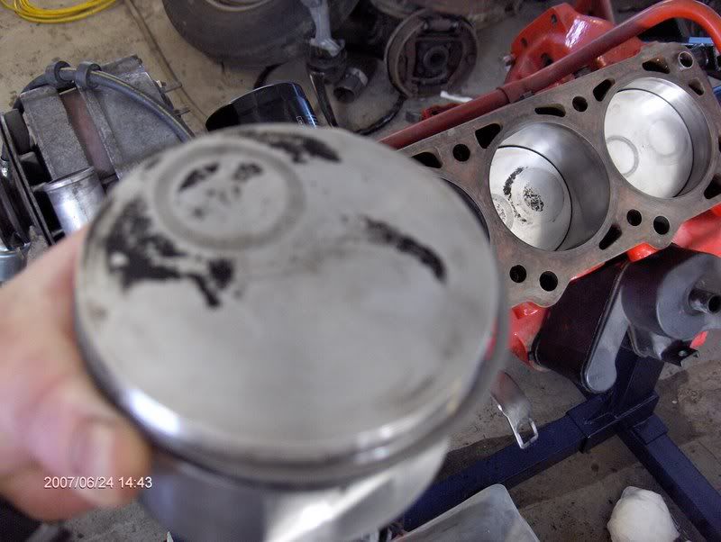

R-sport Lars Posted June 24, 2007 Author Report Share Posted June 24, 2007 Mvh LSR Quote Link to comment Share on other sites More sharing options...
242 1,9l Posted June 26, 2007 Report Share Posted June 26, 2007 har du rasa lars:S? det høras ikke bra ut... Quote 242 240 turbo diesel 240 turbo b21et 240 gl Link to comment Share on other sites More sharing options...
R-sport Lars Posted June 26, 2007 Author Report Share Posted June 26, 2007 Jepp, tappen på tannhjulet som sitter på veiva (register reim) har røket tvert av! Da ble det bevegelse som til slutt førte til at en ventil buttet, og da er jo resten enkelt å forstå....:( Heldigvis er bunn like hel, toppen skal sendes til motorbygger:deng så får vi se hva som er å redde!?! Mvh LSR Quote Link to comment Share on other sites More sharing options...
