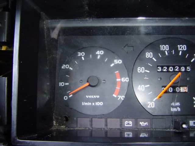

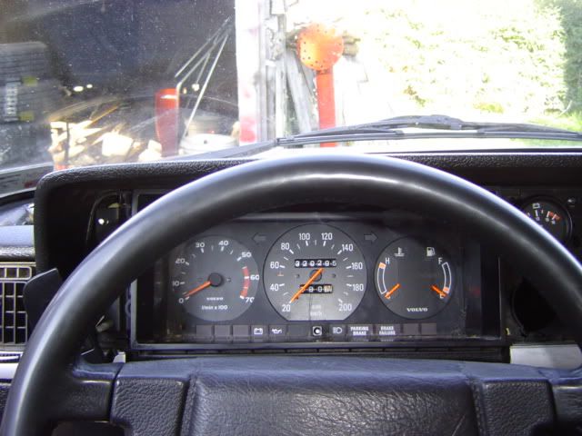

VolvoMan Skrevet August 13, 2006 Forfatter Rapporter Share Skrevet August 13, 2006 Skiva til 360 var ikke rund slik som på 240, så det måtte fikses slipte den ned med vinkelsliperen til den var i ca. samme størrels som klokka, tallene på turtellern til 360 klart klokka til 240 akkurat å skjule, så jeg måtte ha turtelleren litt større 2-3mm bredere en klokka. Prøve monter i bilen, ikke helt justert enda, siden den bare er teipet fast må lage noen nye fester Nær bilde, den ugjevne kanten rundt turtellere skal pusses jevn og fin Måttå også modifisere huset til instrumenten på 240 litt legger inn bilder av det når jeg lager festen. Siter Volvo 945 GLTD 1991 Volvo 740 GL 1986 (Delebil/prosjekt) Volvo 24? 19?? (V8 prosjekt) (x) Opel Record 2.0S 1984 (x) Honda Accord Combi Cupe 1984, (x) Volvo 244 GL 1979 (x) Volvo 244 Dl 1981 Lenke til kommentar Del på andre sider More sharing options...

VolvoMan Skrevet August 13, 2006 Forfatter Rapporter Share Skrevet August 13, 2006 er vel like greit og få tak i turteller fra en 240 da vel? ser mye bedre ut i hvertfll.. hvor.. har sjekket på over alt.. kan kjøpe den ny på Volvo, men prisen der var ikke akkurat billig 1890,- +moms Ikke døm utsende, er jo ikke ferdig enda :): er også litt tilpassing igjen.. - Den er ikke bein enda. - Hullet der klokka sto er litt smått - Den heller ikke feste sikkelig er kun teipa bed brunteip Siter Volvo 945 GLTD 1991 Volvo 740 GL 1986 (Delebil/prosjekt) Volvo 24? 19?? (V8 prosjekt) (x) Opel Record 2.0S 1984 (x) Honda Accord Combi Cupe 1984, (x) Volvo 244 GL 1979 (x) Volvo 244 Dl 1981 Lenke til kommentar Del på andre sider More sharing options...

ovlov86 Skrevet August 13, 2006 Rapporter Share Skrevet August 13, 2006 Tror du må bytte frontrute snart.... :p Siter [x] 2 x 1984 Volvo 240GL [x] 1987 Toyota Camry 2,0 XLi [x] 1980 Volvo 245 L [x] 1994 Ford Scorpio CLX [x] 1995 Honda Accord 2,0iLS [o] 1991 Volvo 740 GL Lenke til kommentar Del på andre sider More sharing options...
VolvoMan Skrevet August 13, 2006 Forfatter Rapporter Share Skrevet August 13, 2006 Tror du må bytte frontrute snart.... :p hvorfor det ikke noe feil med den Siter Volvo 945 GLTD 1991 Volvo 740 GL 1986 (Delebil/prosjekt) Volvo 24? 19?? (V8 prosjekt) (x) Opel Record 2.0S 1984 (x) Honda Accord Combi Cupe 1984, (x) Volvo 244 GL 1979 (x) Volvo 244 Dl 1981 Lenke til kommentar Del på andre sider More sharing options...
ovlov86 Skrevet August 13, 2006 Rapporter Share Skrevet August 13, 2006 Ser ut som det er noen syke striper etter vindusviskerne dine... Siter [x] 2 x 1984 Volvo 240GL [x] 1987 Toyota Camry 2,0 XLi [x] 1980 Volvo 245 L [x] 1994 Ford Scorpio CLX [x] 1995 Honda Accord 2,0iLS [o] 1991 Volvo 740 GL Lenke til kommentar Del på andre sider More sharing options...
VolvoMan Skrevet August 13, 2006 Forfatter Rapporter Share Skrevet August 13, 2006 Ser ut som det er noen syke striper etter vindusviskerne dine... neida, er ikke så verst det:): vises kun i sollys har sett det verre , men ny rute kommer, blir 90+ ruten, det blir ikke før i vinter etter at bilen er lakkert. Siter Volvo 945 GLTD 1991 Volvo 740 GL 1986 (Delebil/prosjekt) Volvo 24? 19?? (V8 prosjekt) (x) Opel Record 2.0S 1984 (x) Honda Accord Combi Cupe 1984, (x) Volvo 244 GL 1979 (x) Volvo 244 Dl 1981 Lenke til kommentar Del på andre sider More sharing options...
Sikkan Skrevet August 13, 2006 Rapporter Share Skrevet August 13, 2006 Hvis skalaen stemmer sånn noenlunde, kan du jo bare klaske på hvite instrumentbakgrunner for 240 turtelleren oppå, så synes det ikke at det er annen turteller på annet enn nåla. Men jeg er spent på om strømmen virker for deg.. Time vil sjåvv. Ser du også har den irriterende sprekken i speedometer "glasset" som jeg hadde inntil nylig. Spennende prosjekt selv om ikke alle her er like positive til nytenkning.:thumb Siter '76 245 "Grønne lynet" '82 245 '85 245 "Mjølner" '64 DKW F11 Lenke til kommentar Del på andre sider More sharing options...
VolvoMan Skrevet August 14, 2006 Forfatter Rapporter Share Skrevet August 14, 2006 Hvis skalaen stemmer sånn noenlunde, kan du jo bare klaske på hvite instrumentbakgrunner for 240 turtelleren oppå, så synes det ikke at det er annen turteller på annet enn nåla. Men jeg er spent på om strømmen virker for deg.. Time vil sjåvv. Ser du også har den irriterende sprekken i speedometer "glasset" som jeg hadde inntil nylig. Spennende prosjekt selv om ikke alle her er like positive til nytenkning.:thumb det har jeg ikke sjekket om den stemmer Strømme tror jeg at jeg har funnet ut av, er tre ledniger som må loddes på den i 360 var det en kontakt, en turteller trenger pluss, minus og signal og det er rød og grønn ledning som går til der kontakten var, skal prøve og koble den røde til pluss og den grønne til signal og den pinnen som da er igjen til minus. Time vil sjåvv. Siter Volvo 945 GLTD 1991 Volvo 740 GL 1986 (Delebil/prosjekt) Volvo 24? 19?? (V8 prosjekt) (x) Opel Record 2.0S 1984 (x) Honda Accord Combi Cupe 1984, (x) Volvo 244 GL 1979 (x) Volvo 244 Dl 1981 Lenke til kommentar Del på andre sider More sharing options...
