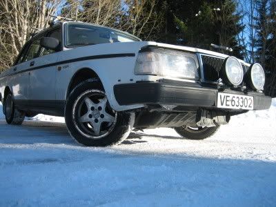

Ålreit, her er en liten guide til grunnleggende bildejustéring. For anledningen bruker jeg et ferdig resizet bilde grunnet plassmangel på skjermen. Normalt resizer man ikke bildet før man er nesten helt ferdig i Photoshop. Nå må det selvfølgelig også nevnes at det er mange måter å gjøre den samme tingen på, men jeg bruker å gå frem noe sånt som dette:

Her så jeg plutselig noe skrekkelig hvit eksos jeg hadde lyst å bli kvitt, så siden jeg hadde tenkt å påvirke bildet direkte tok jeg en "sikkerhetskopi" av det ved å trekke hele "background"-layeret oppå "create new layer"-knappen:
Velg "burn tool" i verktøy-menyen, range: highlights og skru ned exposure til cirka 30. Deretter er det bare å tegne rett på "background copy", og på magisk vis forsvinner den lyse eksosen takket være burn tool. Ved å velge highligts blir kun lyse partier påvirket av verktøyet, og omvendt: ved "shadows" blir kun mørke områder brent.

Edit: Her er mitt første forsøk, ble greit fornøyd, takk for en genial guide
Øyvind! Denne roper virkelig sticky!
Orginal:
Redigert:
