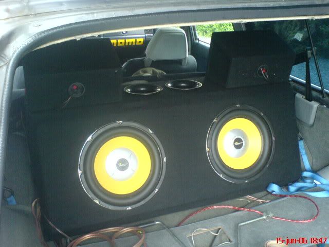

driver å bygger i min volvo 245
bilde av bilen:
å bilde av subbkassa:
er litt rot baki der,men holder på å fikser hele bagasjerommet:)
så nye bilder kommer
anlegget mitt består av:
Panasonic CQ-C7301N cd/mp3 spiller
Clarion frontsystem
Magnat 6x9" i kasser
Ultimate forsterker til 6x9"
Bassrefleks kasse med 2x12" Lightning Audio Bolt
Power Acoustik Gotich OV2-1200 forsterker til sub'ene
Stinger kabelsett
Skal skjule alt av kabler,å ordne noe til forsterkerene...
