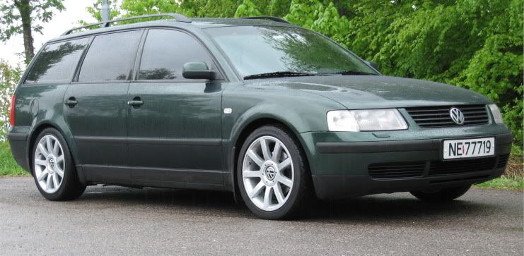

745TiC Skrevet Juni 1, 2006 Rapporter Share Skrevet Juni 1, 2006 Skal sote rutene på bilen i helga, Noen som vet hvordan man plokker ut rutene på sidedørene? Er El-ruter, Er det vanskelig? :driving Ta av alt av dørtrekk. Da ser du sannsynligvis noen hvite dekkpropper(mener de var hvite) fjern disse, kjør ruta opp til du ser feste skinna, slå ut splinten i midten av festet, dytt ut tappen som sitter igjen. Fjern listen rundt vinduet. Når vinduet skal på plass lønner det seg å ha kjøpt nye fester(de forsvinner lett i bunn av døra) Fest disse i vinduet og trykk det på plass... Tror det var ca sånn vi gjorde det på min. Før soting og senk: Etter soting og senk: Mvh Kim Siter Race, kjør forbi da vel..... Lenke til kommentar Del på andre sider More sharing options...
