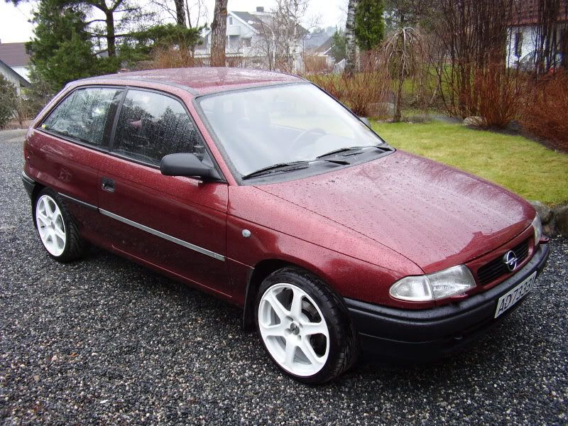

Mayhem Skrevet Mai 1, 2006 Rapporter Share Skrevet Mai 1, 2006 Jeg har nettopp lakket mine, gjorde som du sa, mattet ned den gamle lakken med våtslipepapir, grunnet og lakket med boks.. Resultatet ble helt kurant, men som du sier, ikke showfinish.. Siter (\_/) This is Bunny. Copy Bunny into your signature (O.o) to help him on his way to world domination. (> <) Lenke til kommentar Del på andre sider More sharing options...
