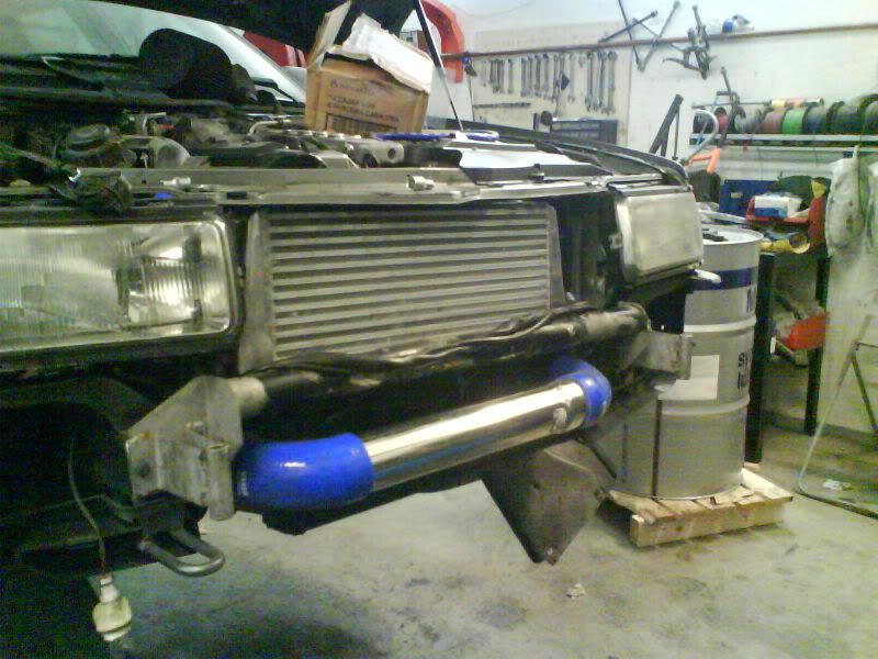

Ja det der var det eneste alternativet. Hadde jeg montert den under bjelken så har jeg måtte kutte i fangeren og det var egentlig lite aktuelt:) Får igjen IC på mandag, måtte levere den inn for å få sveist om ene tanken.

Ic på plass bakom frontbjelken med en del ar rørgangen. Røret som er der nå er der mest for syns skyld, er 15cm for kort:)

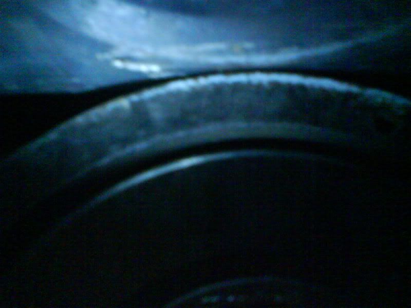

Dette er da klaringen mellom nedre reimhjul og IC:P 034 motorfestene bør gjøre jobben sin med å holde motoren fast for å si det slik:)

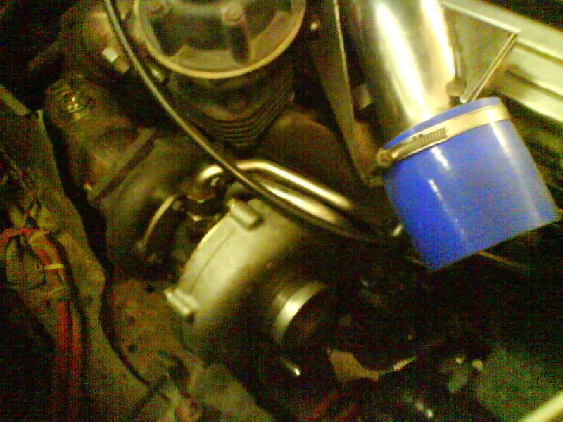

Rs2 turbo med 3" downpipe

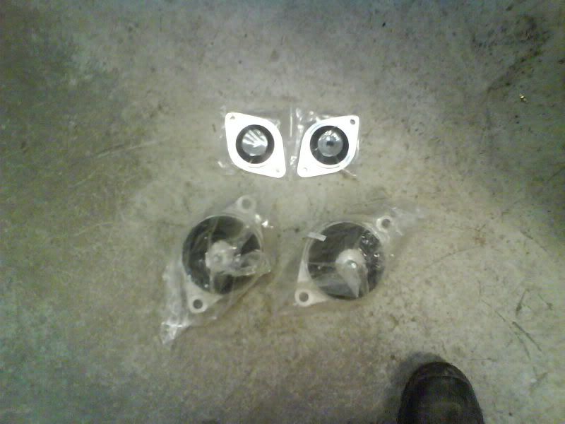

Motor og gearkassefester fra 034:) Tok de gearkassefestene som var 90% stivere enn orginalt jeg, så denne motoren blir nok stående stille:)
