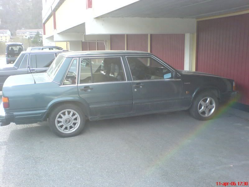

_AndreasH_ Skrevet April 11, 2006 Forfatter Rapporter Share Skrevet April 11, 2006 Bilen har vore utsatt for hærverk... Hadde eg fått tak i vedkommande:boxers Eine blinklyset var og knust, men nytt følgte med... Bilen er ein 740 GL 1985 mod, B230A. førstegangs registrert i 84. Lakka fangera i bilens farge. Bilen er fin og sjå til. Kan ikkje finne noko særlig til rust. Einaste grunnen til at bilen blei delebil var at motoren ikkje starta og ei knust rute. Men skule gjerne fått start på motoren og satt i ei ny rute, så er dette ein fin bruksbil. Siter Lenke til kommentar Del på andre sider More sharing options...
