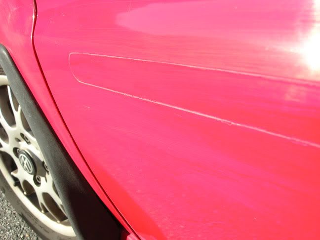

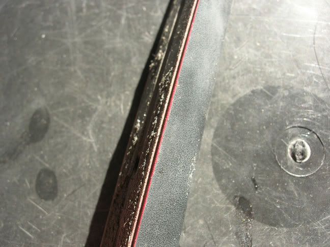

kavring Skrevet Juli 18, 2006 Rapporter Share Skrevet Juli 18, 2006 jeg fjernet listene idag fikk problem med førerdøren... sånn ser høyresiden ut. helt fin: førerdøren ser imidlertid slik ut: det jeg har oppdaget, lenge før jeg tok av listene, er at begge listene på venstreside har en rød stripe på seg: får ikke vaska vekk disse stripene med sitrus, antar det er lakken som er gått med på førerdøra... men bakerst har jeg bare disse stripene i underkant, og helt perfekt i overkant, så jeg blir litt i tvil.. kan dette fikses med litt 2000papir eller noe sånt? døra er ikke helt strøken, litt rust, noen riper, matt og dritt, så kan vel tåle litt.. største problemet er at den er matt rundt/ved ripene Siter Lenke til kommentar Del på andre sider More sharing options...
G_Yog Skrevet Juli 18, 2006 Rapporter Share Skrevet Juli 18, 2006 døra har vel ikke vært lakkert uten å ta a lister a?? jeg fjernet listene idagfikk problem med førerdøren... sånn ser høyresiden ut. helt fin: førerdøren ser imidlertid slik ut: det jeg har oppdaget, lenge før jeg tok av listene, er at begge listene på venstreside har en rød stripe på seg: får ikke vaska vekk disse stripene med sitrus, antar det er lakken som er gått med på førerdøra... men bakerst har jeg bare disse stripene i underkant, og helt perfekt i overkant, så jeg blir litt i tvil.. kan dette fikses med litt 2000papir eller noe sånt? døra er ikke helt strøken, litt rust, noen riper, matt og dritt, så kan vel tåle litt.. største problemet er at den er matt rundt/ved ripene Siter PoloGti-99: 8x14",clean,Bur,omnicomp bremser Impala-65: To be: torq trust II 8x18", lav! MantaB-82: Slædde :) Lenke til kommentar Del på andre sider More sharing options...
kavring Skrevet Juli 19, 2006 Rapporter Share Skrevet Juli 19, 2006 jeg vet ikke. er det jeg også lurer på nå... det har ikke vært gjort noe lakking eller vært skader på den de siste 4 årene hvertfall, sålenge den har vært i familien. men det er en del andre små lakkskader på den som er dårlig reparert fra tidligere.. den er ikke så matt i lakken som den fremstår på det bildet. har ikke forsøkt å vaske med lynol ennå, skal skaffe det idag. Siter Lenke til kommentar Del på andre sider More sharing options...
kavring Skrevet Juli 19, 2006 Rapporter Share Skrevet Juli 19, 2006 fått sett på det i bedre lys, og det er ett lag av klarlakken som er gått med.. funker det å pusse lett ned med veldig fint sandpapir? har noen sorte striper med skitt akkurat der hvor kanten mellom lakklagene er, som jeg gjerne skulle hatt vekk. får de ikke helt vekk med lynol Siter Lenke til kommentar Del på andre sider More sharing options...
thomasekeli Skrevet Juli 20, 2006 Rapporter Share Skrevet Juli 20, 2006 Hvis det bare er en del av klarlakken som er gått med, så kan du jo godt prøve å "jevne det ut"... Ta et fin-fint sandpapir.. Jeg ville gått for 2000, men det funker sikkert godt med papir helt ned mot 600 også... Våtslip forsiktig langs kanten, og vask grundig med citrus/industri rens etter på og poler over med rød polish. Kan fungere :) Men hvordan stripene har kommet der......... Det er ikke godt å si... En kompis av meg prøvde å ta av de limte listene på sin V40... Men på baksiden av listene var lakken helt.... hva skal man si? Ikke tørka.. Det så ut som om listene hadde blitt plassert på bilen før lakken var skikkelig tørr.. Dette er jo noe som har skjedd på fabrikken, da.. Så i ditt tilfelle hvor det kun er på en dør.. Så er det vel mer logisk at døra har blitt lakka og at jobben som har vært gjort der er noe å legge skylda på.. ? Vel, håper du får et bra resultat med de listene til slutt, da! ;) Siter Her skulle det vært en link til min prosjekttråd. Men jeg har ikke hatt tid til å lage en prosjekttråd. Men det er tanken som teller, er det ikke? Lenke til kommentar Del på andre sider More sharing options...
