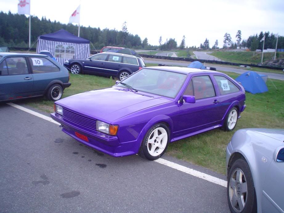

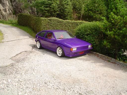

Her er et bilde fra tidligere eier. Dette er på rudskogen med g60 maskin, i 98 eller 99.

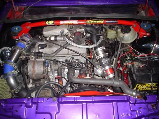

Bilde av motoren fra forrige sesong, 8v m/t3(ar63) turbo, kjørte vel 1.1-1.2 i boost...

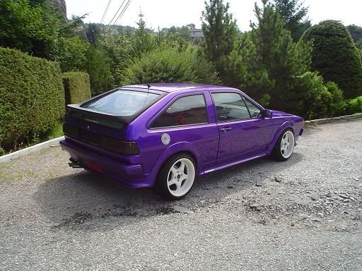

Her i fra Rudskogen i juli 05, kjørte med michelin racing slicks på 7x15'' som resulterte i frekke rundetider når de omsider ble varme;)

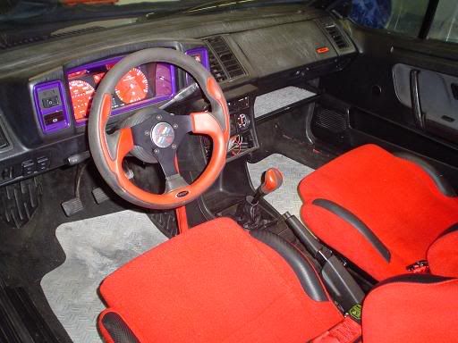

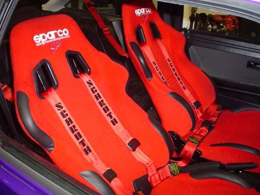

-Sparco Star stoler.
-Schrot 3pkt belter.
-Victor ratt og gir.
-Et hav av målere/instrumenter og lure knapper.
-Brannslukker(!)
-Ellers minst mulig!
MOTOR:
-KR blokk.
-RS2 Stempler/råder.
-S2 Innsug.
-Custom eksos manifold.
-T3/4 (50/63) turbo.
-Schrick bunnpanne (stor).
-550 bosch dyser (fra Porsche GT2).
-Custom giga intercooler.
-Racimex oljekjølesystem m/ekstra vifter.
-3bar map.
-3.5-3.8bar FPR.
-PL kammer.
-Portet/overhalt topp.
Ellers er motoren totalt overhalt med alle nye lagre, ringer og pakninger, samt ARP bolter.
-Eksosen blir 3toms hele veien, m/v-bånd klemmer og 1(?) potte;)

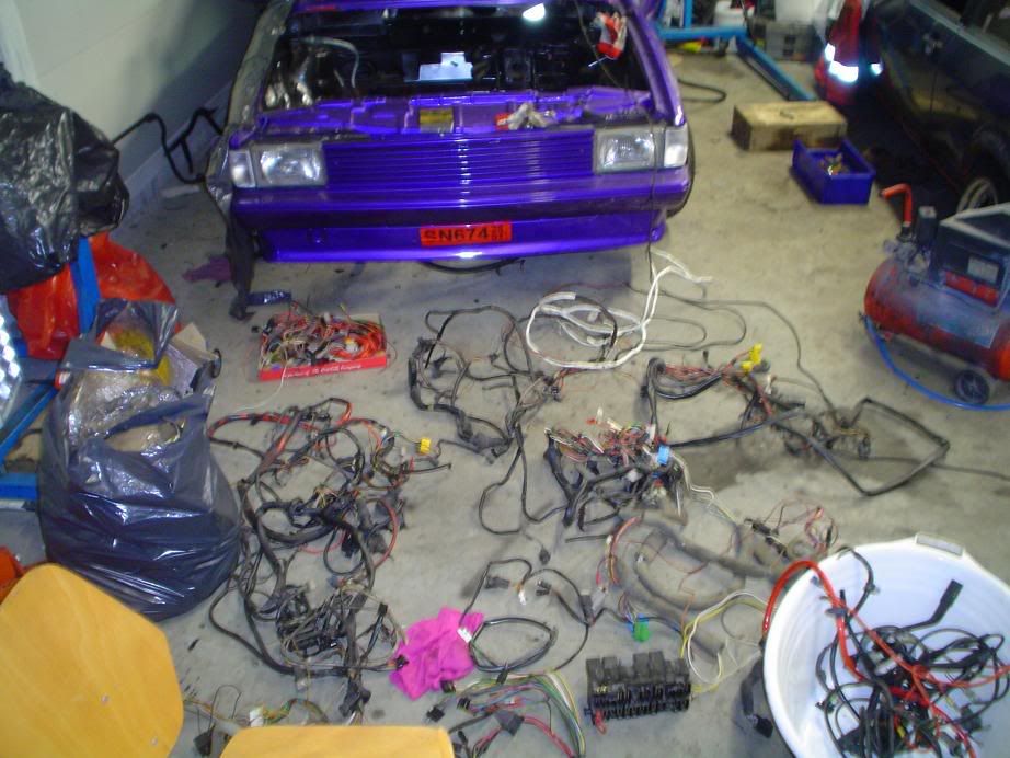

Alt interiøret et pillet ut igjen og komplett el nett fra g60 er satt i, bruker alt av knapper, speedo og duppeditter fra corrado.
Her litt av ledningskavet før jeg satt det i:

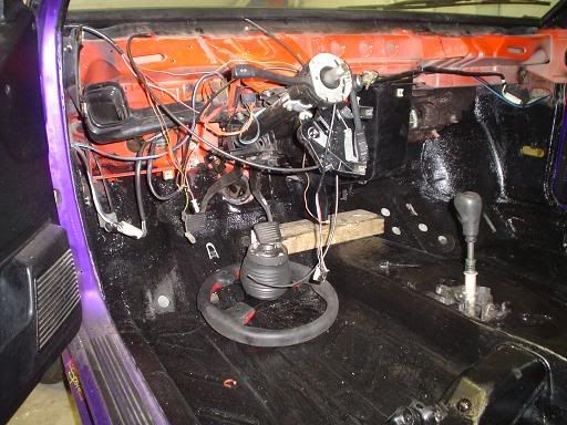

Innenfra etter at flere kilo med asfaltmatter og isolasjon fjernet og alt malt opp igjen:
