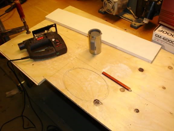

Og så var det på tide å forsterke hattehyllen litt. Til formålet var 15mm kryssfiner, tommestokk,blyant, stikksag og kaffekopp fra hydro texaco viktige ingredienser...

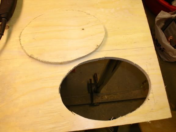

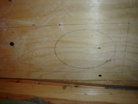

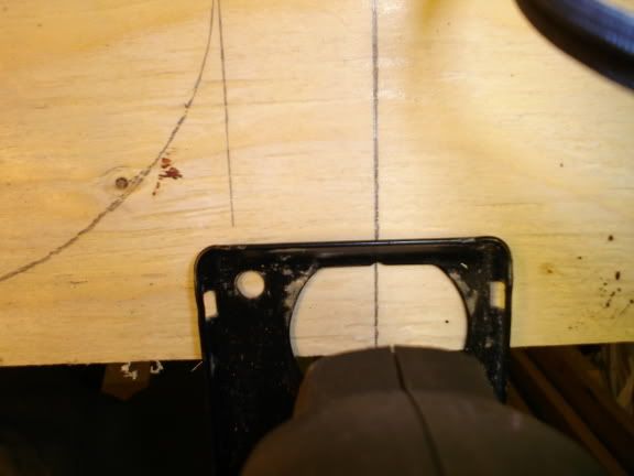

Ikke verdensmester med stikksag men det gikk tålig greit. kryssfineren fliste seg veldig lite i forhold til hva jeg hadde trodd.
Slik ser det ut når du tegner innvendig i rammen til høytaleren, aha! en mal å sage etter. PS. greit å ha en skrumaskin tilgjengelig til å borre noen hull slik at du kommer til med bladet til sagen.
Tjaaa... ble sånn måtelig bra, litt kjapp puss med sandpapir så ble eg fornøyd.

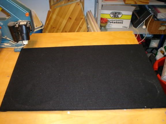

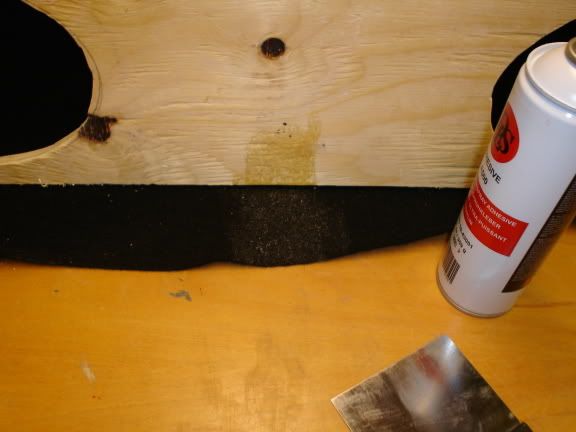

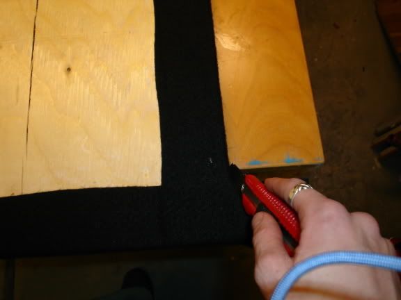

Så var det klart for å trekke med stoff. Spraylim er geniale greier. Bare et minus, dårlig lufting i kjeller= hosting og litt harking.
TIPS: Legg 2 lag med spraylim med ca 1-2 2min mellom hvert lag. Spay både stoffet og treverket. Sjekk med en liten papirbit eller en treflis om limen begynner å bli seig. Når limen er begynt å bli seig så kan du strekke stoffet over. Rett etter du har spayet siste strøket er limen våt og hefter dårlig, vent 1-2 min så blir det gull...
Limte først en liten flipp på andre siden slik att de skulle være enklere å få strekt stoffet

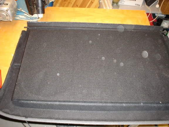

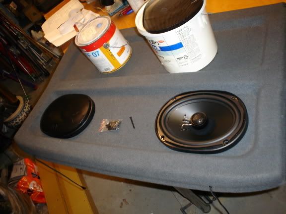

Og slik ble den når den var fiks ferdig. Meget førnøyd faktisk!
Sånn ser det ut når den er skrudd fast i undersiden av hattehyllen. Skrudde fra oversiden av hattehyllen.
Sett fra undersiden etter att "forsterkningsplaten" er montert på hattehyllen.

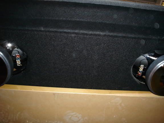

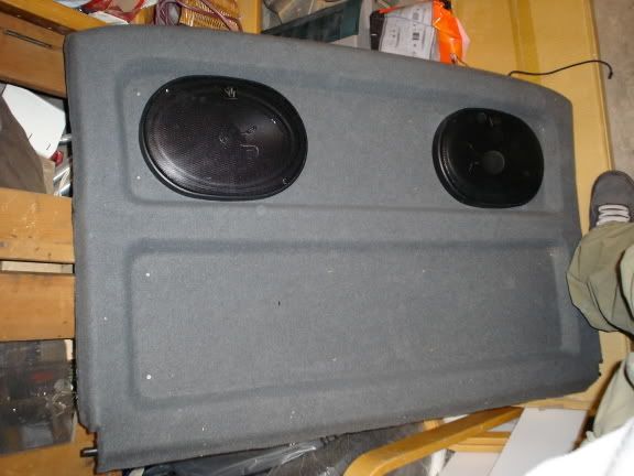

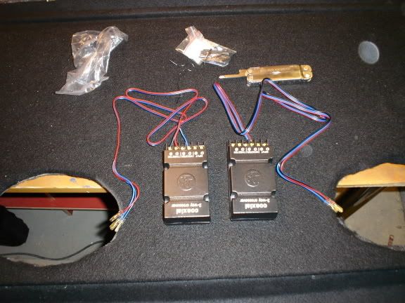

Hmmmm, delefilter ja.. kordan skal vi ha det mon tro...?
Ble sånn, skrudd fast..
Der var høytalerene skrudd fast også. Så litt bedre ut enn slik det var før, eller hur?

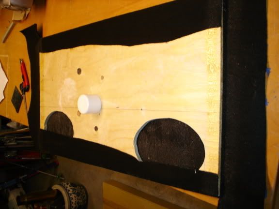

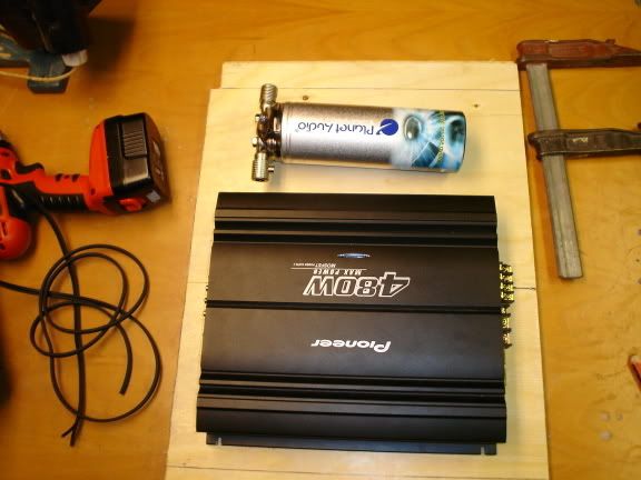

Så etter å vært ute i bilen en tur og tatt mål av baksiden av seteryggen i bagasjerommet var jeg klar til å lage platen forsterker og kondis skulle bo på.
Her er den ferdig kappet til og jeg pønsker på hvordan plaseringen skal være..
Så skulle den også kles med stoff..

Og slik ser det ut når den var ferdig. Mangler festanordning til kondisen så monterer ikke noe fast enda.

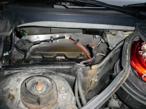

Men hadde en plan om å prøve meg på strømkabelen før jeg gav meg for kvelden.

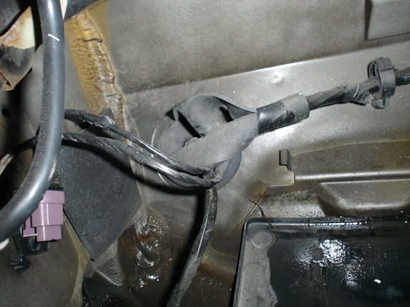

Her er batteriet plukket ut, og stedet der kabelen skal gjennom er lokalisert til venstre i bildet. Strømkabelen prøver å snike seg med i bildet
Her gikk jeg løs med leatherman og stakk hull med kniven. Lommelykt fra innsiden var en stor fordel...

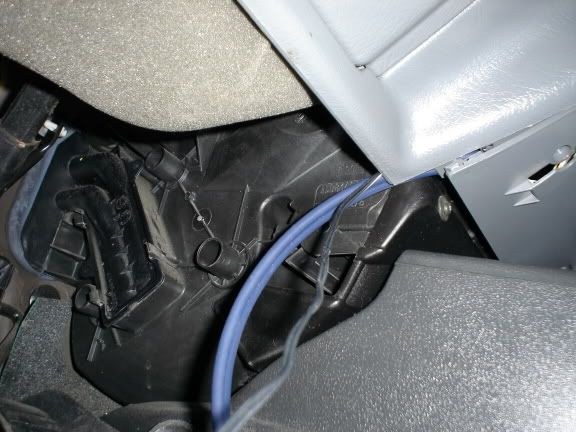

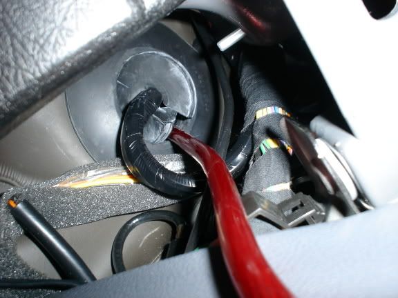

Det var ganske stress men fikk det til! Jippi!!!
Sett fra innsiden. er oppunder hanskerommet på høyre side.

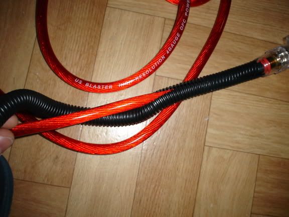

Brukte litt sånn på ledningen i mototrommet og tapet rundt med litt elektrikkertape

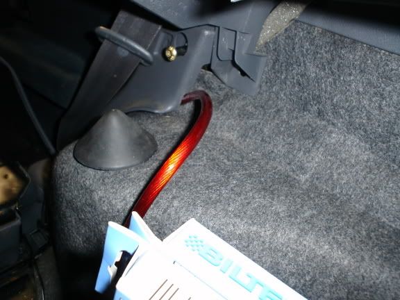

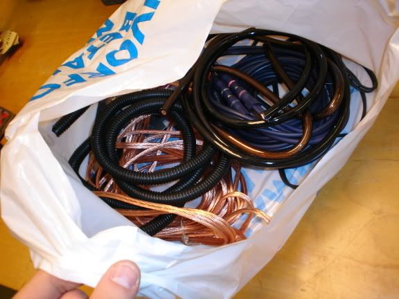

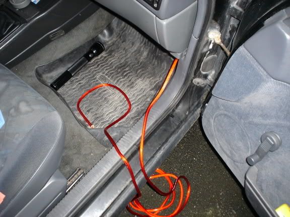

Stakk nedom fatten og hentet litt ledninger til mer kabletrekking.

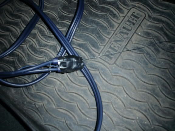

** Var blitt seint, solen godt ned så ble ett par kaffe på shell, men fikk etter myyyyye kuking klart å få strømkabelen gjennom kanalen på venstre side i bilen helt til bagasjerommet.
TOP TIPS: Ståltråd og tape er bra og ha på lur i bilen når du ikke gidder ta ut seter og skal dra kabel..
Endelig i mål med strømkabelen!!!

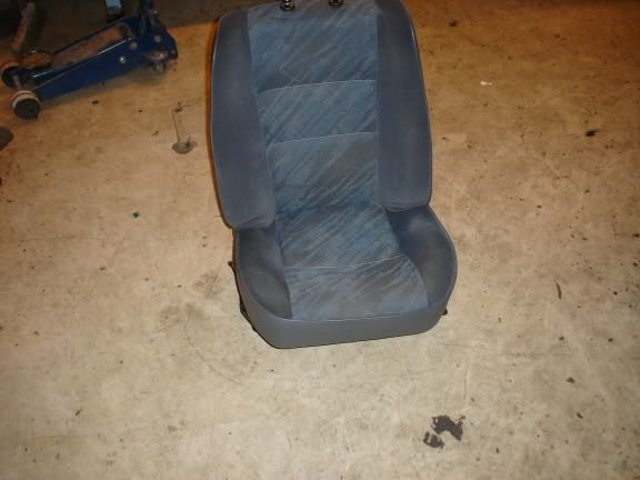

Målet var å få ut førersetet for å få dradd signalkabelen og for å legge frem høytalerkabel til fronthøytalererne.
Hadde jo aldri skrudd ut ett sete før så det var jo interessant...
Etter mye styr fikk jeg endelig ut setet.

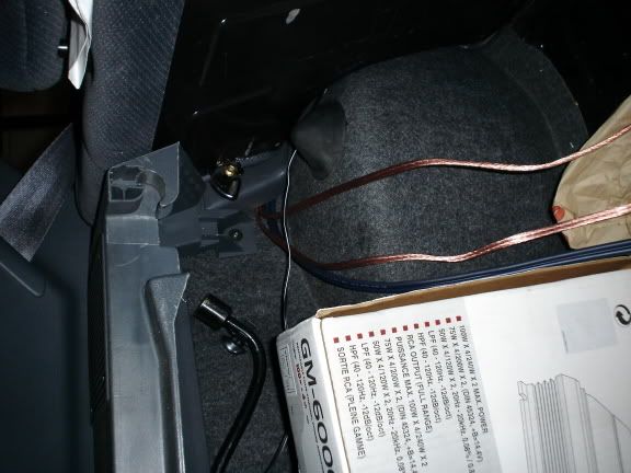

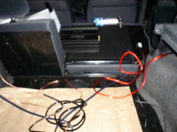

Endelig ettet langt om lenge kom signal og høytalerkablene til syne i bagasjerommet!
Så var vi mye nærmere enn noensinne før, med både strøm og signalkabel i bagasjerommet!!

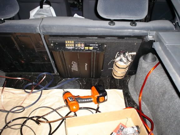

Så gikk turen til en kjeller/bensinstajon/parkeringplass i Bergen.

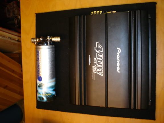

Der fortsatte jeg med å skru fast forsterkeren og kondisen på den fine platen jeg hadde laget og kledd med stoff i helgen.
**Som dere ser så er opphenget til kondisen litt utradisjonellt.
Men i nøden lærer naken kvinne å spinne..
Løsningen ble patentbånd fra clas ohlson og litt papp fra en kar som holdt på å montere takbøyler rett bortenfor der eg stod.
Blir ordntlig feste etter påsken.

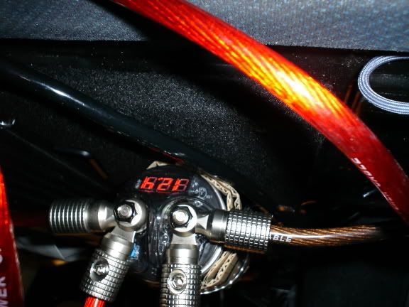

Og her holder jeg på å lade kondisen NB! merk den lille lyspæresaken som skulle brukes til formålet.
Alt som hadde med strøm å gjøre var jeg meget usikker på.
Men gikk tydelighvis greit for da pæren hadde slukket og jeg koblet kondisen til forsterkeren og satte plusspolen tilbake på batteriet, så lyste displayet 12,4 med rød og fin farge..

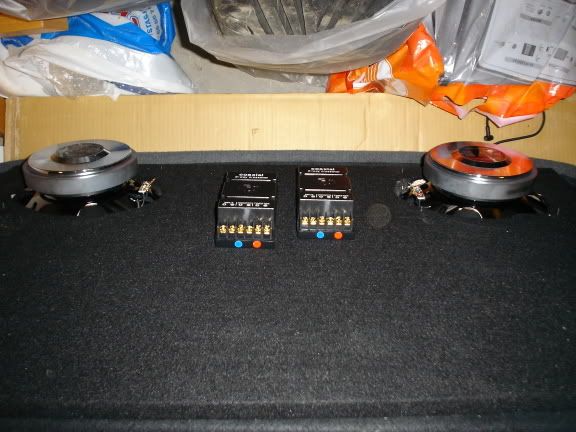

Da var jeg enda nærmere..
Mer av koblingsgalskapen
Enda mer:
Så fikk jeg koblet høytalerene til delefilterene og derfra til forsterkeren.
