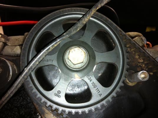

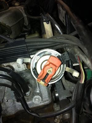

Når merket på veiv flukter med den klumpen som stikker ut(litt utydelig på bilde) så er altså rotoren slik som bildet viser.(eller 180 grader andre vei hvis jeg snur en runde på veiva) Merkene på kamdrevet er sporløst forsvunnet. Eller ser du noe jeg ikke ser på bildene jeg har tatt? Lurer på om vi lagde merke selv da den ble byttet. Den er forresten gått 170mil siden reim ble byttet, så skulle jo tro at i alle fall kam/veiv er riktig i forhold til hverandre. Den er akkurat så stram den skal være også.

Er såpass lenge siden at jeg ikke husker hvordan det ble låst, men det ble låst. Fulgte en sånn bruksanvisning fra VAG for skifte av reim. Stod ingenting om loctite o.l skal sies. Det var en praktisk tråd du lenket til! Joda, for ca 2mnd siden kjørte jeg bilen borti gata da jeg dro til USA. Da jeg kom hjem var den forsøkt stjålet men de hadde ikke fått start på den, bare revet ut nøkkelbiten på tenningslåsen og prøvd. Må nå vri med en tang. Etter dette har jeg ikke fått start på den. Skal sies at den var litt tungstartet i perioden rett før dette også. Den gikk litt dårlig ved pådrag og surnet lett så pluggene ble sotete, men dette kan nok ha vært pga den falske luften jeg nå har avdekket. Skal sjekke reim og fordeler nå så kommer jeg tilbake.

Takker så mye for at du tar deg tid til å svare! Er det noe å passe på når jeg åpner opp fordeleren? Har aldri åpnet den før. Skal sjekke at merkene på kamdrev og vei er der de skal. Lyden når jeg prøver å starte virker å ha like mye motstand som alltid. Den går i alle fall ikke med mindre motstand. Husker ikke hvor mye moment som ble brukt da bilen har stått over et års tid til tross for bare noen få mil siden den ble byttet, men det ble definitivt ikke brukt loctite. Er det nødvendig altså?
